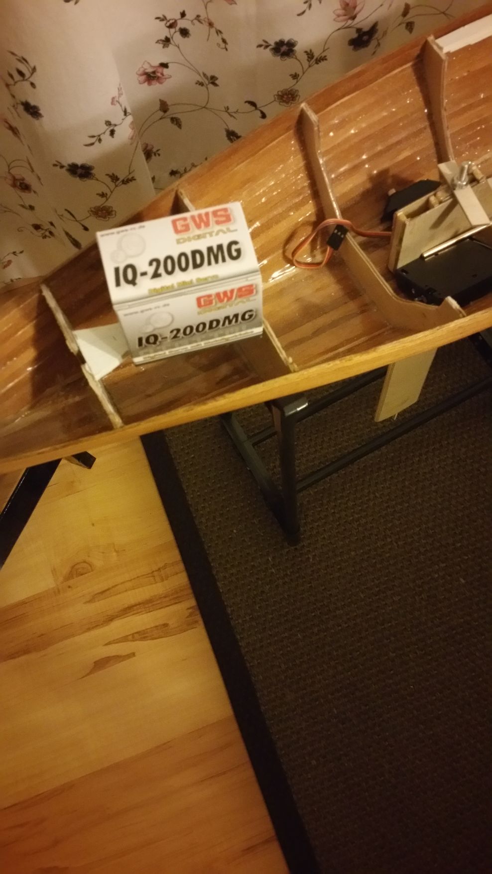

natürlich geht auch ein Servo. Damit die Schot sich im Boot nicht vertütelt würde ich einen Gummizug einbauen. Welchen Servo wirst du einbauen?

Für die Winde habe ich mich entschieden, weil unter dem Cockpitboden nur eine begrenzte Höhe besteht und ich die ganze Elektronik über einen Deckel erreichen wollte. Damit kann man vermeiden, eine zusätzliche Oeffnung auf dem Deck zu machen. Bei der Umlenkrolle im Heck und dem Ruderhebel benötigt es nur eine kleine Serviceöffnung, welche mit weissem Deckpatch zugemacht wird.
Die Umlaufschot braucht eine kleine Feder, da beim Auf und Abwickeln eine Differenz der Länge entsteht. Die Schoten sollten aber vor der Feder eingehängt werden, so dass diese direkt mit der Seiltrommel verbunden sind. Die Feder dient wirklich nur dazu, dass die Umlaufschot immer eine leichte Spannung hält.
