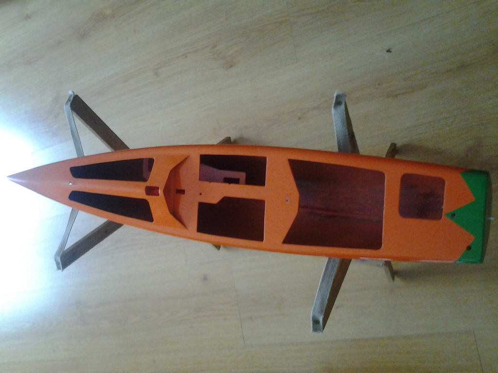

Su nun ist schon wieder etwas weiter gegangen, hier nun das "Endfinish":
hier die Seite:

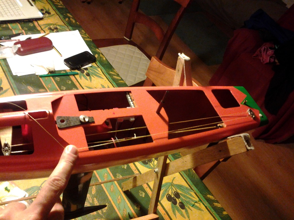

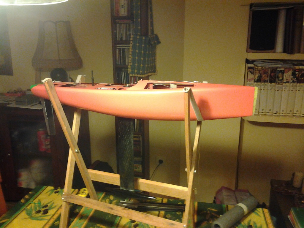

Hier mal ein Up-Date mit dem "flexruder" und einem Leichten Kiel:
Bin gerade am tuefteln der Schotenfuehrung brauche aber wohl wo der Finger im Foto ist noch einen Umlenkung fuer das Grosssegel und auch der Fock wie macht man das am besten un wo genau?

Ich würde an der Stelle zwei einscheibige lose Blöcke übereinander mit einer M2 Schraube durchs Deck verschrauben. Dann kannst du die Blöcke jeweils so ausrichten dass der Verlauf der Schot passt.
Man kann auch mit einem Block für beide Schoten arbeiten.

Also mit dem Bausatz von Arne sind 3 einfache Bloecke mitgekommen, davon sind 2 schondraufgegangen fuer den Servoarm und die Umlenkung am Heck, also bleibt nur noch 1einfacher dafuer ueber.
Aber ich glaube ich habe noch 2 Plastickbloecke von der MM die koennte ich nehmen, habe als Schot das etwas dicker Dynema von UWE genohmen somit sollten sich da nichts einklemmemn mit diese Bloeck oder?
Drahtbruecken zum Umlenken sind nicht ok, die Fockschot ist ja fast "gerade"?
Saludos.

Beitrag: #59Beitragvon mc fly » 18.03.2014, 13:19
Thor069 hat geschrieben:Hallo Jungs,
Saludos.
Thorsten
Wie gesagt, auch mit einem Block funktioniert das. Da die Blöcke ja auch auch nur verschraubt werden, kann man hier später noch ergänzen und umbauen. :)
Grundsätzlich sind die MM Blöcke garnicht schlecht! Man sollte vorm Zusammenbau sorgfältig alle Grate die durch die Fertigung entstanden sind entfernen. Dann laufen die echt gut.
Ob man lieber eine Drahtöse oder einen Block einsetzt, dass ist in meinen Augen Geschmackssache. Bei Drahtaugen gibts kein Problem mit einer Schot die sich in der Scheibe verklemmen kann, aber dafür ist der Reibungswiederstand höher.
Schau mal hier: Da hat Martin mal eine Versuchsreihe durchgeführt zu dem Thema.
Gruß aus Kiel
Kristian

Beitrag: #60Beitragvon CB750 » 18.03.2014, 14:59
Hallo Thorsten,
damit die Schoten sich nicht verheddern, wird meist ein Gummiband verwendet, sieh mal hier:
http://forum.rg-65.de/viewtopic.php?f=33&t=879&start=20#p9590
ist meines Wissens nach auch eine Coriolis.
