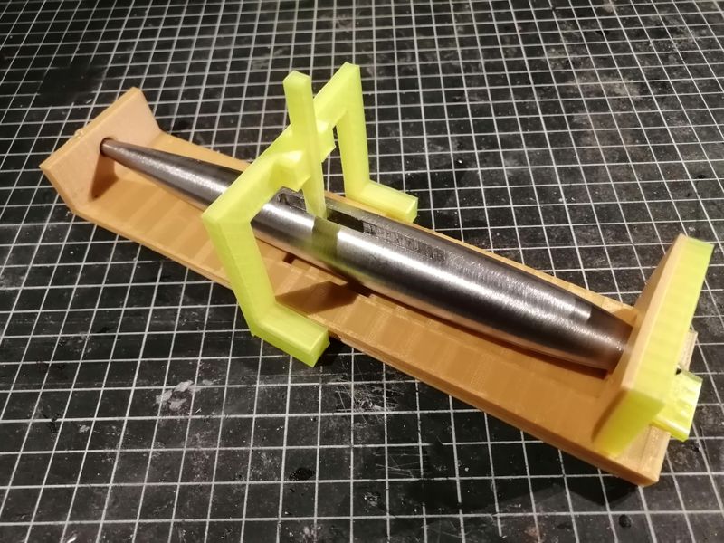

Kleiner Nachtrag zum Post: #48

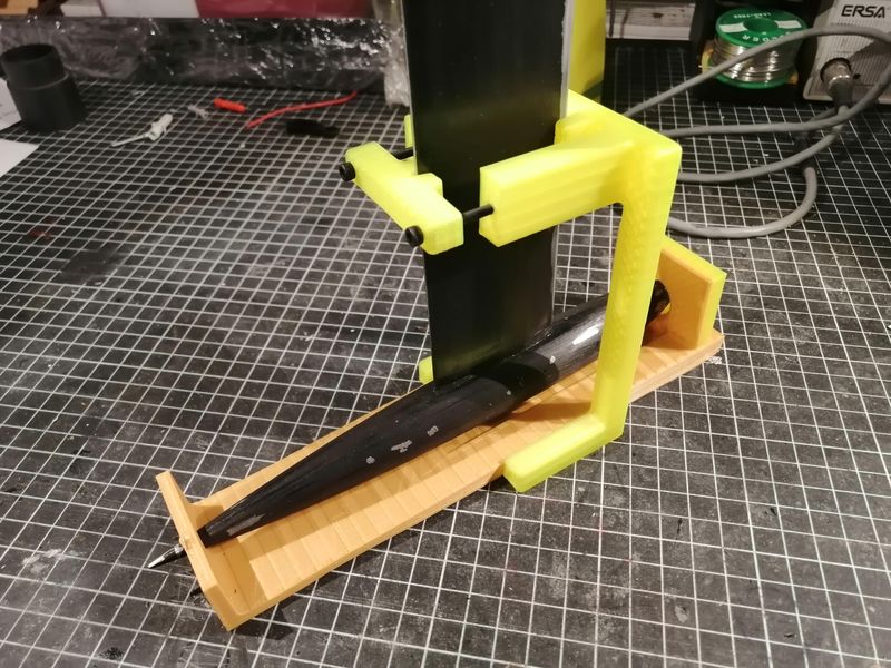

Hatte ganz vergessen, die STLs noch mit ranzuhängen. Nu aber:
Montagehalter Schwert
Schwert Justage v3.stl
(204.57 KiB) 845-mal heruntergeladen
Schwert Klemme v1.stl
(168.93 KiB) 840-mal heruntergeladen
Ballast Justage. Stift ggf. auf die erforderliche Breite schleifen/feilen
Ballast Justage v1.stl
(7.7 KiB) 821-mal heruntergeladen
Diese Sachen sind ausschließlich für den privaten Gebrauch. Und irgendwelche Haftung, wenn was daneben gehen sollte, übernehm ich natürlich auch nicht. Nutzung auf eigene Gefahr. :mrgreen:

Beitrag: #64Beitragvon andyhoff » 07.02.2020, 17:04
Dir Formulierung .. wenn etwas schief gehen sollte ... finde ich in dem Zusammenhang sehr witzig :mrgreen: Ist die Vorrichtung doch dafür gedacht das alles gerade wird :tup:
Achim hatte das schon vor ein paar Tagen angesprochen und ich hab grad mein Blog durchsucht und habe das gefunden.. --> https://rg-andy.blogspot.com/2014/08/ma ... teil7.html
Hier sieht man die perfekte Vorrichtung zum verkleben von Blei & Schwert. Super gebaut von Manfred! Das schöne Teil nutze ich heute noch. Einen ähnlichen Ansatz sollte man heute mit gedruckten Teilen sehr viel einfacher umsetzen können.
Nur mal so als Anregung .. vielleicht hat ja jemand Lust das anzupacken...?
Beitrag: #65Beitragvon hal23562 » 07.02.2020, 17:42
Ok, ok - hab jetzt eine hoffentlich bessere Formulierung gewählt :oops: . Immer diese Spötter! :mrgreen:
Die Vorrichtung hatte Joachim schon weiter oben erwähnt. Und wie der Zufall es will, hab ich gerade heute mit Manfred ein paar Worte dazu gewechselt.
Das Teil ist schon mehr Hi-Tech, das gedruckte eher Low-Tech - aber es erfüllt seinen Zweck, ist einfach zu drucken und nimmt nicht soviel Platz weg.

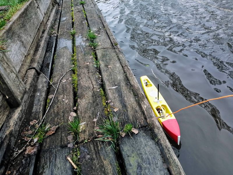

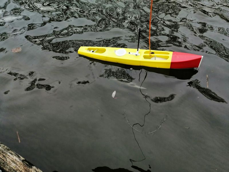

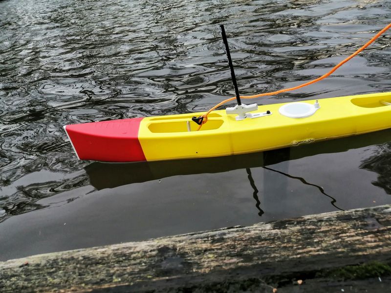

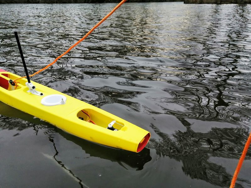

Beitrag: #66Beitragvon hal23562 » 09.02.2020, 11:39
"Rudolph" hat heute den ersten Schwimmunterricht erhalten. Thema: Wassergewöhnung und Balance! :mrgreen:
Bevor ich die Tage Ballast und Kiel verklebe habe ich heute, solange "Sabine "noch nicht loslegt, den Bootstrimm geprüft. Das Heck liegt mit 600 g Ballast an der Abrisskante genau im Wasser, der Bug schaut wenige mm heraus. Mit Segeldruck dürfte die Bootslage recht ausgeglichen sein. Genau so will ich's. :D
Ich hatte das Schwert exakt mittig in der Ausfräsung von Manfred's Ballast positioniert und es passte auf Anhieb! :tup:
Die Rumpfposition und den Rumpf überhaupt werde ich nun wohl auch aus größeren Entfernungen gut erkennen können. :D
Alles klar auf der Andrea Doria! Das erste mal im Wasser ...
Der Bug schaut leicht raus und ...
... das Heck liegt genau drin.
So, genug gebadet!

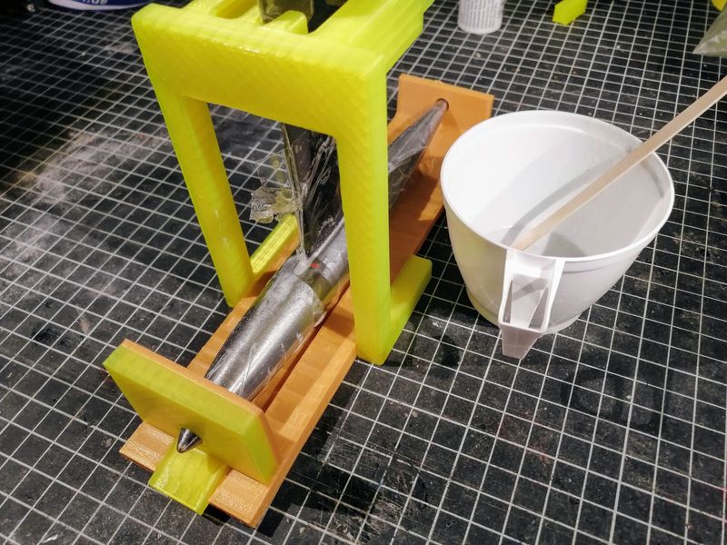

Beitrag: #69Beitragvon hal23562 » 13.02.2020, 07:47
Also, Tino's Montagelehre für den Kiel ist wirklich genial!
Habe damit und mit meinen kleinen Zusatzteilen jetzt Ballast und Kiel verklebt. Kleber: A la Prothmann ;) mit "Bubbles" verstärktes Epoxy.
Vor dem Kleben habe ich zunächst mit dem Kreuzlaser die Einbaulage des Schwerts im Rumpf ermittelt. Bestens, die vordere Schwertkante stand genau senkrecht auf der CWL. Damit brauchte ich zum Verkleben auch nur das Schwert senkrecht in meine Montagehalterung klemmen. Der Rest war dann nur noch möglichst sauberes Arbeiten. Dafür hatte ich Schwert und Ballast abgeklebt.
Noch zum Kreuzlaser. Dieses Teil ist für diverse Messarbeiten einfach genial und für +/- 20€ vergleichsweise preiswert. Hab meinen von der Bucht. Beim Kauf aber darauf achten, das er auch selbst nivellierend ist.
Dann hieß es nur noch warten ...
Beitrag: #70Beitragvon tino » 13.02.2020, 08:13
Das freut mich sehr, dass meine Lehre Anklang findet.
