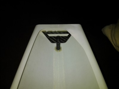

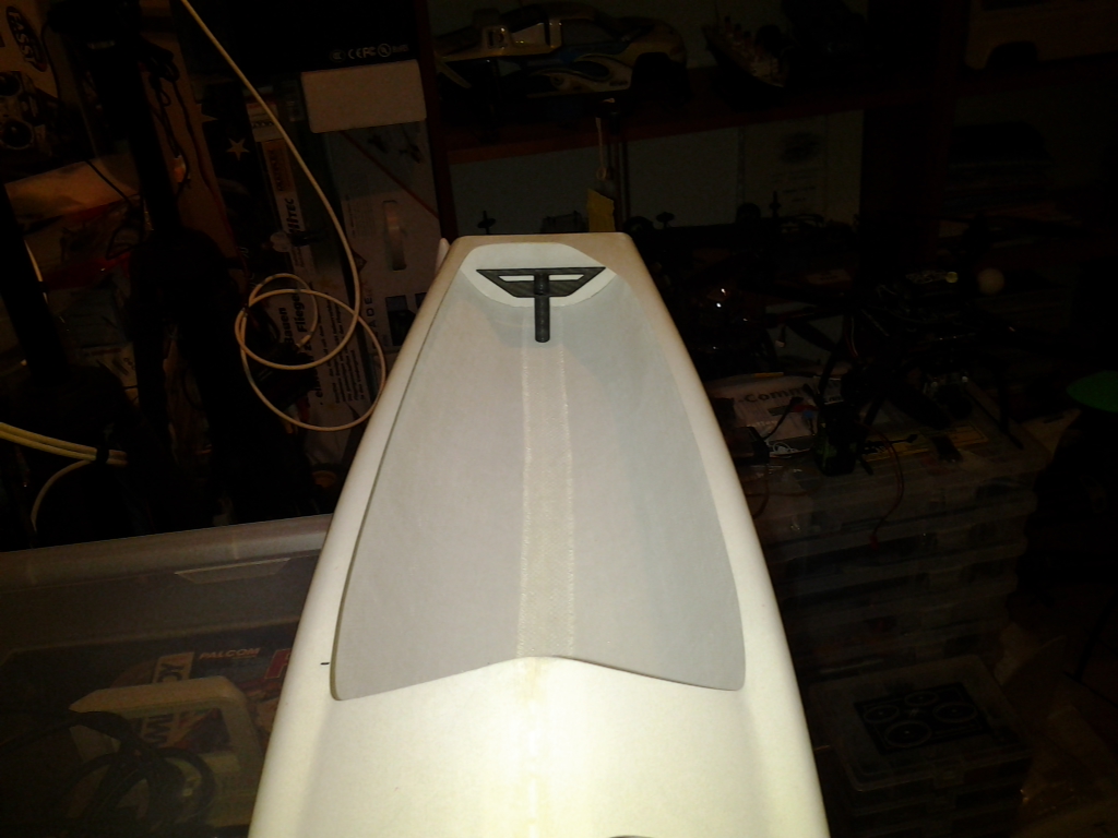

So, letztes Update für heute! :|
Ruderkokker ist perfekt drin und wird morgen mit Endfest verklebt.
Kreuzlaser sei dank eine schnelle Sache mit der Ausrichtung! 8-)
Derzeit mit ein paar Punkten Seku fixiert.
Für heute mag ich nicht mehr... :o
So long...
Sven

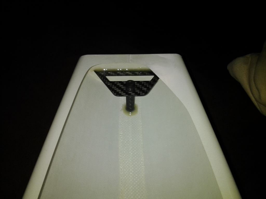

Beitrag: #72Beitragvon MK-Sven » 22.12.2013, 14:45
So, habe grade den Endfest auf die ersten zwei Klebestellen aufgetragen! :)
Ruderkokker sollte so stabil eingebaut sein!
Jetzt erstmal aushärten lassen!
Wenn ich es zeitlich schaffe wird heute noch das Servodeck mit der Mast/Kiel Tasche verklebt.
So long...
Sven

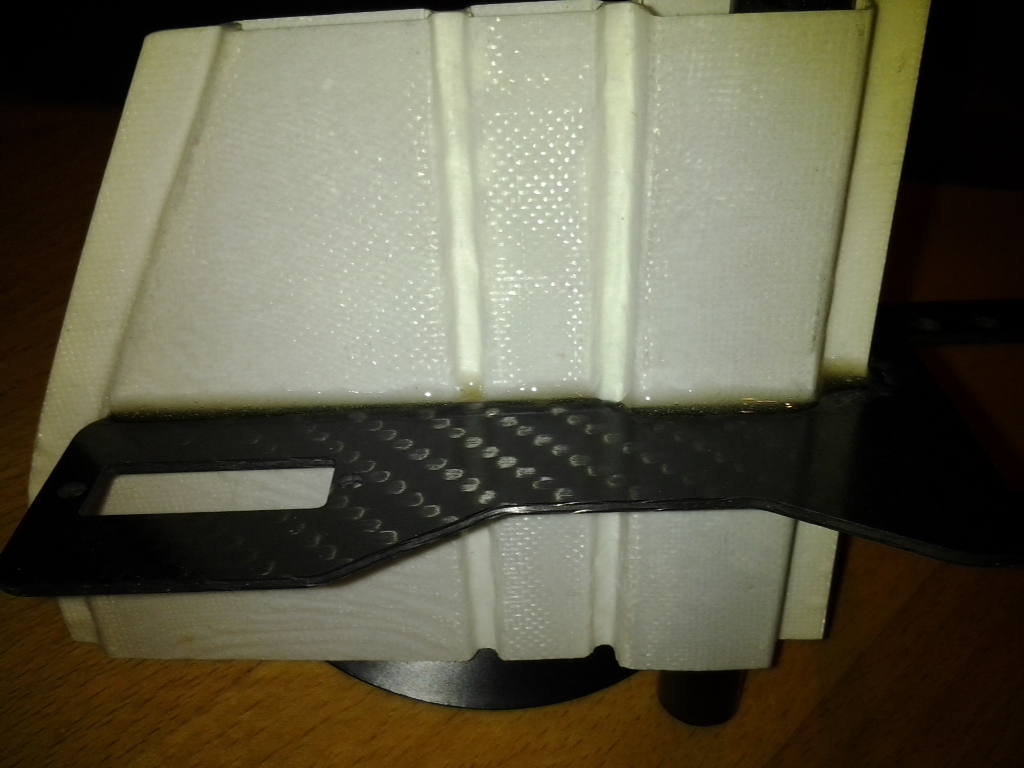

Beitrag: #80Beitragvon MK-Sven » 01.01.2014, 18:11
Frohes neues Jahr an Alle.
Ich habe heute ein paar frei Minuten gefunden und genutzt um das Servobrett mit der Mast/Kieltasche zu verkleben. :)
Auch wenn es jetzt erstmal langsam vorwärts geht, versuche ich hier weiter zu berichten!
So long...
