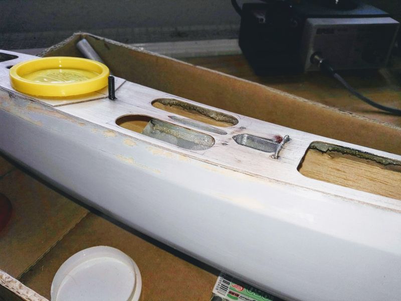

Bei der Bucht gerade 600er und 800er Nassschleifpapier bestellt und letzte Änderungen vor dem Spachteln und Lackieren vorgenommen:
Die Verklebung der Dose (im Bild nich ganz runter gedrückt) ist trotz Bedenken bis jetzt sehr stabil :) , das Loch für den Tastschalter hat jetzt hinter der Dose seinen Platz gefunden :idea: (da ist er nichts im Wege) und der vollkommen überflüssige zweite Bügel für das Gegenlager der Rigg-Sicherung ist abgetrennt. Wieso ich das Ding eingebaut habe, weiß ich bis heute nicht ... :oops:
So langsam mache ich mir erste Gedanken über Riggs und Segel.
Für meine Swing-Riggs A & B fehlen mit noch zwei wichtige Dinge: Das Mastteil für die Riggsicherung (Maststopper?) und das Mastkreuz (zu Not nähme ich natürlich auch Sandwich-Bäume ;) ).
Falls jemand so etwas noch ausgedruckt oder sonstwie herum liegen hat oder für mich ausdrucken würde, bitte mal per PN melden. Die .stl-Dateien könnte ich zuschicken. Leider werde ich erst ab Jahresmitte über einen eigenen 3D-Drucker verfügen. Danke schon mal im Voraus!

hast du die Kielaufnahme auf dem Deck offen :?: Die gehört doch zu! Oder hast Du dir dabei was gedacht :roll: ?

die Kieltasche habe ich bewußt durch das Deck geführt. Neben der Masttasche dürfte sie wohl das mechanisch meist belastete Teil am Rumpf sein. Eine Befestigung nur am Rumpfboden erschien mir daher nicht ausreichend. Da ich aber im oberen Bereich keine extra Abstützungen zu den Bordwänden und auch nicht von unten irgendwie Raupen kleben wollte, habe ich diese Konstruktion gewählt. Die dürfte hinreichend stabil sein. Wahrscheinlich hätte der Durchlass der Befestigungsschraube allein auch gereicht, aber ich habe mich halt für diese Konstruktion entschieden. Das die Tasche zwingend nach oben hin geschlossen sein muss, sehe ich eigentlich nicht. Auf alle Fälle werde ich das Profil oben verschließen.
Die Öffnung dürfte optisch kein Problem sein, da sie 100% unter dem Schieber der Rigg-Sicherung verschwinden wird.
Wasser von oben ist ebenfalls unschädlich. Kann nicht ins Boot gelangen, da es nach unten absickert.
Also, wenn das Boot segelbereit ist, sieht man nichts und Dichtigkeitsprobleme gibts auch nicht.
Gruß - HAL

So kann man es natürlich auch machen. 8-) Aber besser wäre wenn der Kiel am Deck anstößt und mit einer Schraube gesichert wird. Ist bestimmt stabiler. Ich kenn keinen Rumpf, wo das so gebaut wurde.

Kann gut sein. Ich denke aber eher, die Konstruktionen tun sich nichts. :popc: 8-)
