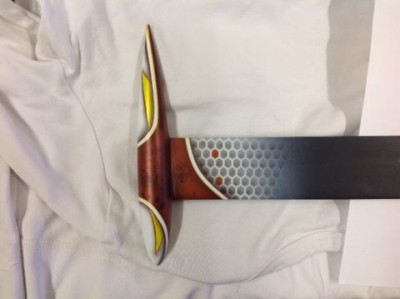

Beitrag: #86Beitragvon MK-Sven » 05.01.2014, 14:25
Moinsens,
Seit Ihr bereit für ein kleines nettes Bild? 8-)
Da hat einer richtig Plan vom lacken!
Das ist ansporn genug schnell weiter zu kleben!

Beitrag: #87Beitragvon Admin1 » 05.01.2014, 15:13
Wat für ne Verschwendung .. das Ding ist doch unter Wasser :mrgreen:
Nee .. echt sieht Cool aus :!:
Damit ist Dir schonmal der Sonderpreis für das schönste Bleigewicht sicher :hadbang:
Re: Meine erste RG65 (Coriolis)
Beitrag: #88Beitragvon MK-Sven » 05.01.2014, 15:29
Hehe... Ich mag es einfach wenn es rundrum schick ausschaut!
Wenn das Oberdeck drin ist...
Dann wird gefeiert! :D
