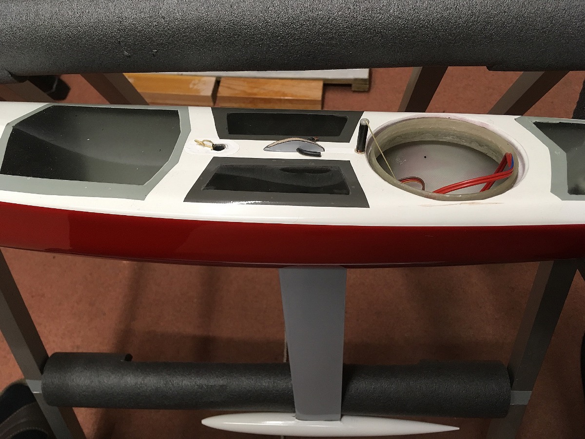

ich bin bei euch beiden ;) bin mal in den Keller und habe fix ein Bild von meiner Kielbefestigung gemacht, habe ich mir mal bei Hano abgeschaut wie er bei mir die Schotbefestigung :idea:
Total stabil da abstützend zum Deck und auch total einfach :mrgreen:

Hi Thomas, das ist ja auch ok. Das funktioniert.
Hal hat so wie ich das sehe auf den Bildern, den ganzen Schwertkasten oben offen im Deck.
Das ist doch das Problem.
Kann natürlich sein das man das nicht richtig erkennen kann.

Im Prinzip ist es bei mir nicht anders, als bei Thomas. So wie ich das auf dem Foto zu erkennen glaube, ragt bei ihm das Profil oben aus dem Schwertkasten raus. Ergo wäre auch sein Schwertkasten oben offen. Ich vermute mal er, fährt ein konventionelles Rigg und hat daher auch keinen Schieber für die Rigg-Sicherung.
Meine Konstruktion ist im Prinzip die gleiche, nur das bei mir das Profil nicht oben aus dem Schwertkasten herausragt, da ja der Schieber drüber liegt. Und statt mit Draht wird es mit einer Mutter gehalten. Wo darin ein Problem liegen soll, kann ich bis jetzt nicht erkennen.
