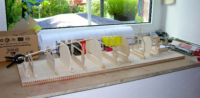

Beitrag: #2Beitragvon EgonZ » 02.10.2014, 12:31
Moin zusammen, moin Dominik, nun habe ich mich von Arnes 5hoch5 verabschiedet. Dabei hatte ich die Mallen schon stehen. Nachdem die SUI 227 Chinque Chinque nun doch nicht der große Erfolg war, habe ich mich entschlossen, den anderen noch extremeren Neuentwurf der 5.5 IC's als Modell zu bauen. Die ROSSI
5.5 IC würde ich als Segler sicher auch bevorzugen. Nur gebaut wurde sie bisher nicht. Also werde ich's erstmal als 1:11 Modell tun. Dann paßt das Modell auch in Arnes "vorläufige" 5hoch5-Klassenvorschriften.
Immerhin wäre es zu begrüßen, wenn sich die 5hoch5 durchsetzen würde: Ein Modell, dass zunächst zusammen mit den RG's segeln könnte. Aber auch einige Vorzüge hätte: Wie bei den Großen wären die Extremkonstruktionen bei wenigen einfachen Ergänzungen der KV's zu vermeiden. D.h., die Modelle würden auch schon durch die Überhänge weiter wie Yachten aussehen. Was wünschenswert wäre, wenn man sich die aktuellen RG's ansieht. Außerdem werde ich ein Rigg nach ROSSI-Vorbild installieren: Mit Ober- und Unterwanten, Baumfock mit Kicker und auch nem kräftigeren Segelservo. Denn gerefft wird bei
diesen Yachten nicht. Dafür wird's wohl ne 2-te Kielfinne mit etwas mehr Ballast geben...
Gruß, Egon
ROSSI 5.5 IC Scale 1:11 Spanten und Mallen

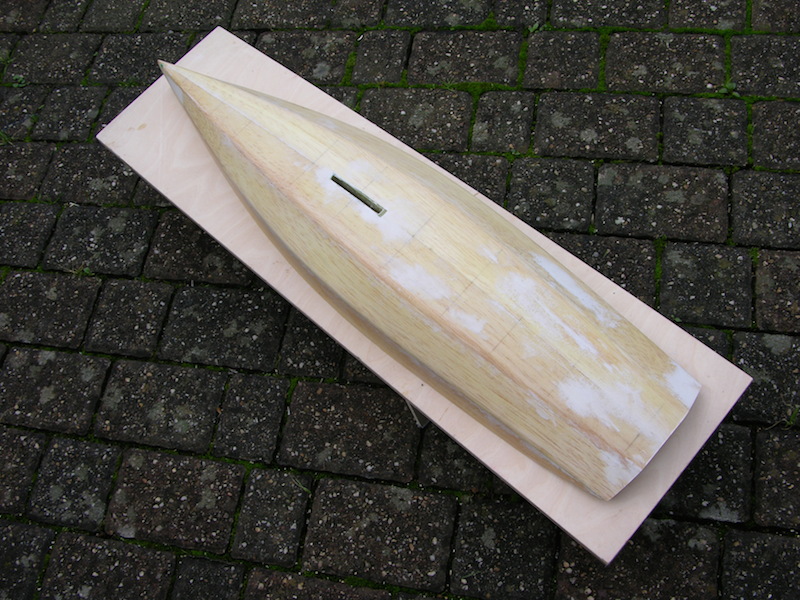

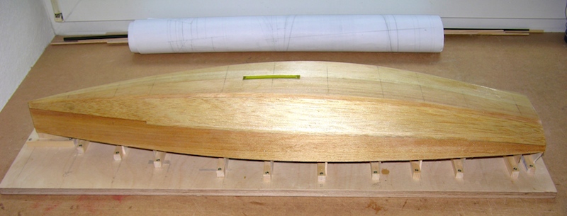

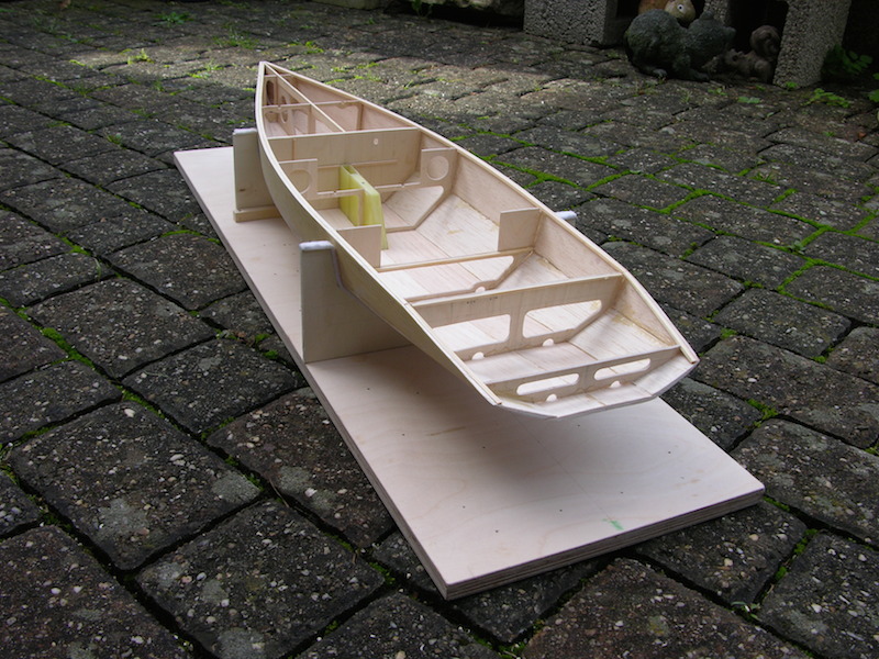

Beitrag: #4Beitragvon EgonZ » 08.10.2014, 13:19
Moin zusammen, nun sieht man schon mal etwas mehr: Daß es mal wieder eine echte Neukonstuktion in dieser Klasse ist. Denn die "Chinque Chinque" ist nicht wirklich wesentlich anders als die z.Z. angesagten IC's.
Gruß, Egon

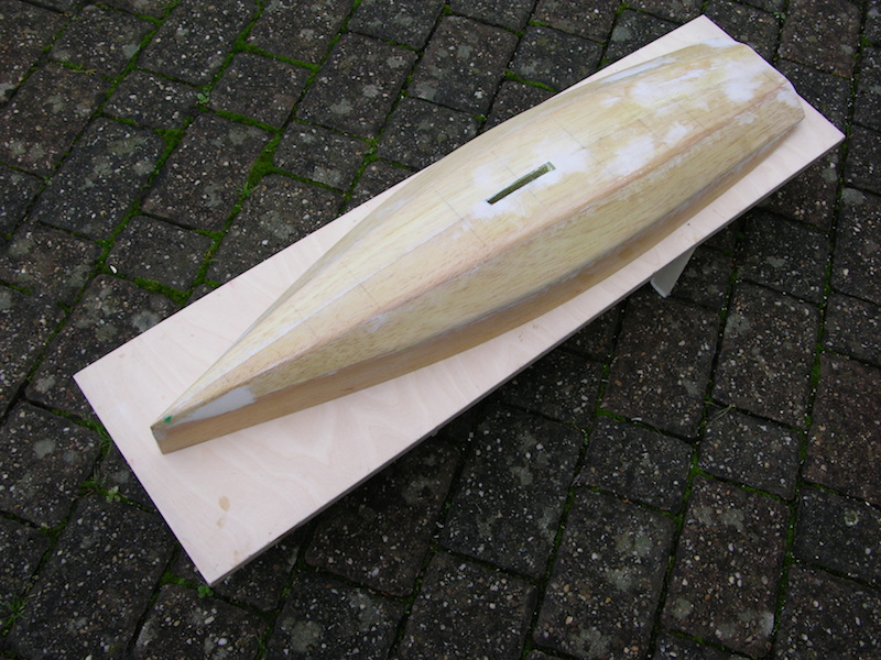

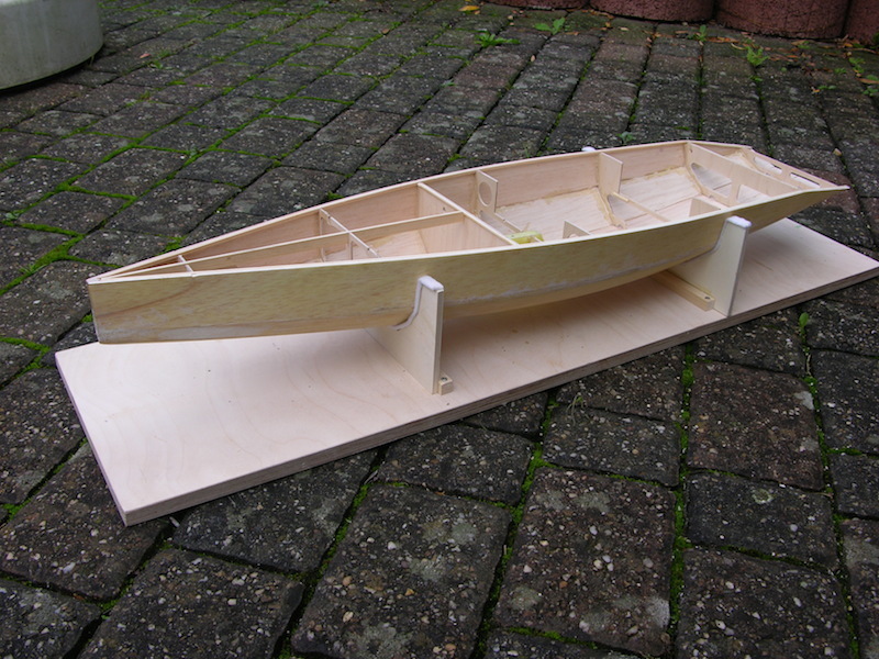

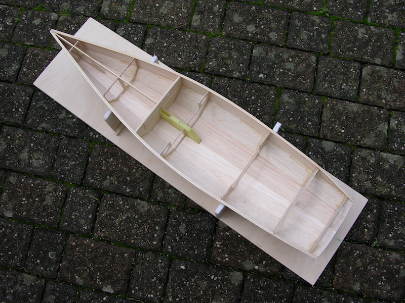

Beitrag: #7Beitragvon EgonZ » 16.10.2014, 10:23
Moin, 50 Euro für ne 5.5 wäre wohl etwas wenig. Sollte 50.000 heißen. Sorry! Doch ich bin nun mit der ISAF-Volksknickspant-Regattayacht eines Profis im Modell etwas weiter. Siehe Fotos. In diesem Stadium wiegt die Schale 290g! Nicht gerade leicht. Ist aber immerhin 30% länger als ne RG. Also doch nicht so schlecht... - Die gewohnte Rigg-Kielkombination und Eierschschale drumrum wäre für ne 5hoch5 ohnehin nicht die Wahl. Bei der muß Dampf aufs Rigg, soll sie doch mal halbwegs so segeln wie die großen Vorbilder...
Gruß, Egon

Beitrag: #9Beitragvon EgonZ » 17.10.2014, 17:25
Hallo Reto, zunächst mal: Ich bin mit 75 durch ein angealterter Regattasegler. Mit nem RC-Modell habe ich erst letztes Jahr angefangen: Mit ner RG65 Weak-Spot von Arne auf Kuhlmann-Spanten. Erinnerte mich etwas an die Wild Oats... Mit den gängigen RG65 kann ich eher wenig anfangen. Da gefiel mir Arnes Idee mit der 5hoch5, 5.5 in RG-Größe, schon eher. Eine ISAF-Klasse hat für nen richtigen Segler auch als Modell nen anderen Stellenwert. Also habe ich die gängigen 5.5er studiert. U.a. auch die ausführliche Dokumentation
zur SUI 227 Chinque Chinque im Net. Von den eigenwilligen Modell-Schleppversuchen neben einem Motorboot abgesehen machte das Projekt schon einen professionellen Eindruck. Auch hier muß sich nun der Erfolg erst noch zeigen. An den Segeln kann's ja diesmal nicht liegen. Hätte ich den Riß bekommen, hätte ich sie gerne als Modell gebaut. Nachempfinden, bei der Dokumentation eher kein Problem, wollte ich sie aber auch nicht.
Also hatte ich mit Arnes 5hoch5 begonnen. Die Mallen hatte ich schon stehen. Und merkte, dass dieses Boot doch nicht mein Ding war. Ich hätte es sicher nicht gerne gesegelt. Also habe ich mir die bei den 5.5 IC's
in der Rangliste der neuen Designs oben stehende ROSSI vorgenommen: Dazu habe ich dann das A2!-Reißbrett
meines ehemaligen Mentors Günther Brandt, auf dem auch der 5.5er G2 "Berlin" entstanden ist, hervorgeholt
um den ROSSI-Riß nach alter Sitte im Maßstab 1:11 zu zeichnen. Letztlich dann auf ner Platte aus dem Baumarkt. - Nen Planimeter habe ich allerdings benutzt. Es gibt so auch nur den Riß und einige auf 1:50 gebrachte Kopien der im Net bei ROSSI zu findenden Informationen. Die nächsten Bauschritte skizziere ich dann jeweils auf ner Riß-Kopie. Also Reto: Den Riß kannst du gerne haben. Und auch ne Fotodokumentation. Wenn du's dir dann zutraust? Denn nen Bauplan werde ich eher nicht erstellen. Gruß, Egon
