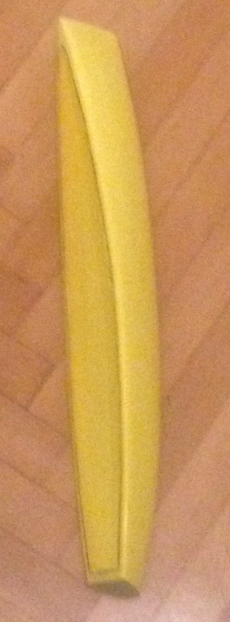

Servus miteinander,
Ich will hier den bau meiner mali dokumentieren.
Kommentare und tipps erwünscht :)
Erst mal danke an Arne für den Rumpf.
Mali frisch aus der form gewicht: 120g
Nach dem entgraten : 115g
Leider bin ich nicht so gut mit werkzeug ausgestattet,
So stellte mich das ausscheiden des decks vor eine aufgabe.
Ich habs dann mit der schere gemacht ging wunderbar.
Gewicht mit grob ausgeschnittenem deck : 90g
Am bug und heck ist er schonmal dicht :D

So,
Die rupfschale ist nun sauberausgeschnitten.
Gewicht: 89g naja 1g gespart dafür schaut er gut aus :)
Ist jetzt nicht das leichtgewicht aber leichter als ein balsa rumpf oder die schalen die ich selbst probiert hab.

Moin Felix,
3x80g ist schon OK. Je weniger Material du nimmst umso größer wird die Wahrscheinlichkeit das die Tasche undicht ist. Die Frage ist manchmal auch nicht die Wahl des Materials (Laminataufbau), sondern wieviel das fertige Produkt wiegt ;)
Das Deck hättest du nur zum Teil ausschneiden müssen. Das hätte etwas an Gewicht und ein wenig Arbeit gespart. Du kennst meinen nicht zu Ende gebrachten Beitrag bestimmt: viewtopic.php?f=24&t=1016
Bitte weiter berichten :)

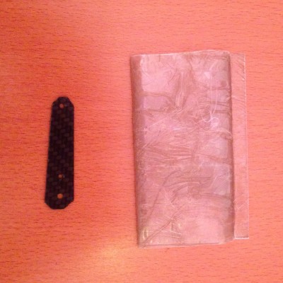

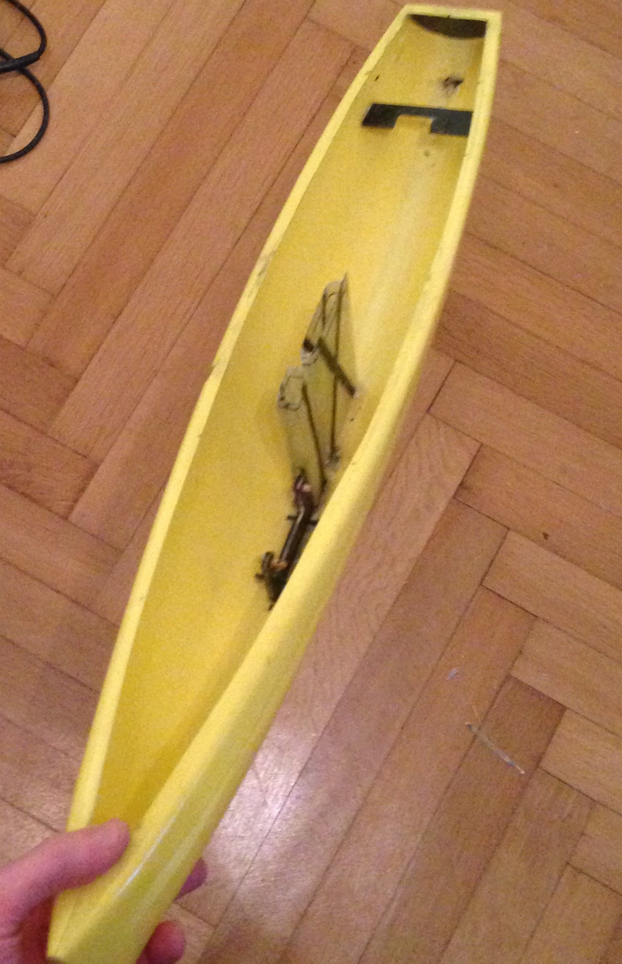

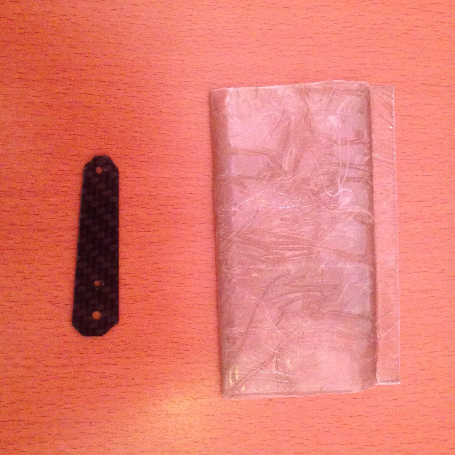

Beitrag: #5Beitragvon Ger191 » 12.01.2015, 21:33
Abend zusammen,
Heute hatte ich leider vielzutun
Deshalb bin ich nur zum entnehmen der kieltasche gekommen.
Ist nicht die schönste geworden aber mit 5g inordung.
Werde vllt morgen eine weitere machen , zudem auch die masttasche.
Sonst hab ich noch einen neuen servohebel aus cfk gemacht.
Der alte war aus alu , wiegen trau ich mich nicht mehr da der cfk grad 1g wiegt.
Hallo Arne ja den thread kenn ich :lol:
Mir fällt der einbau einfach leichter wenn das deck am schluss draufkommt.
@ donk : danke hab bereits die elektronik eingekauft die passt.:)
Komm auf rund 80-90g rceinbau.
Vg
Felix

Re: Ausbau eines mali rumpfes

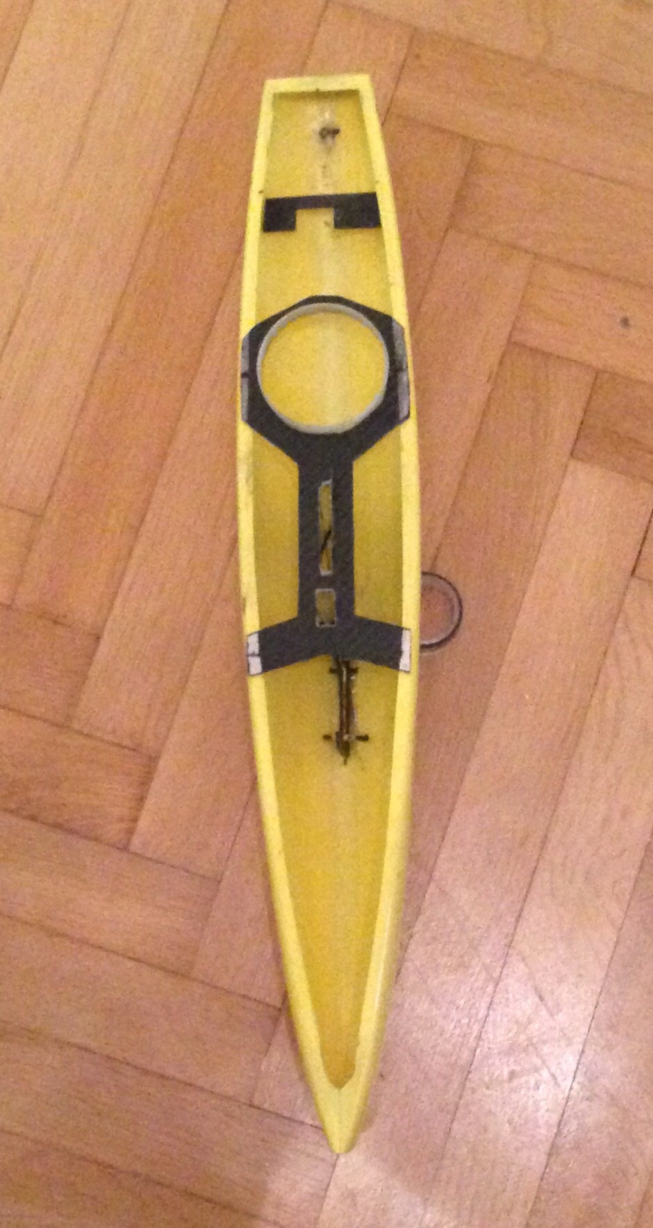

Beitrag: #6Beitragvon Ger191 » 21.01.2015, 20:33
Servus,
So es geht weiter,
Kiel und masttasche sind eingeklebt und dicht :D
Gewicht derzeit 96g (tasche muss noch gekürzt werden)
Ich hab wirklich nur das minimum an kleber verwendet (war echt schwer für mich :D )
Segelservo halterrung ist auch schon fertig ,
Steuerlihalterrung mach ich heute noch fertig.
Dann fehlt noch der ruderkoker und das deck.
Dank andy hab ich einen schicken gfk pringels ring.
Merci!
Wird spannend ,
mal abwarten wie hoch oder niedrig
das Gewicht des ausgebauten rumpfes ist.

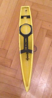

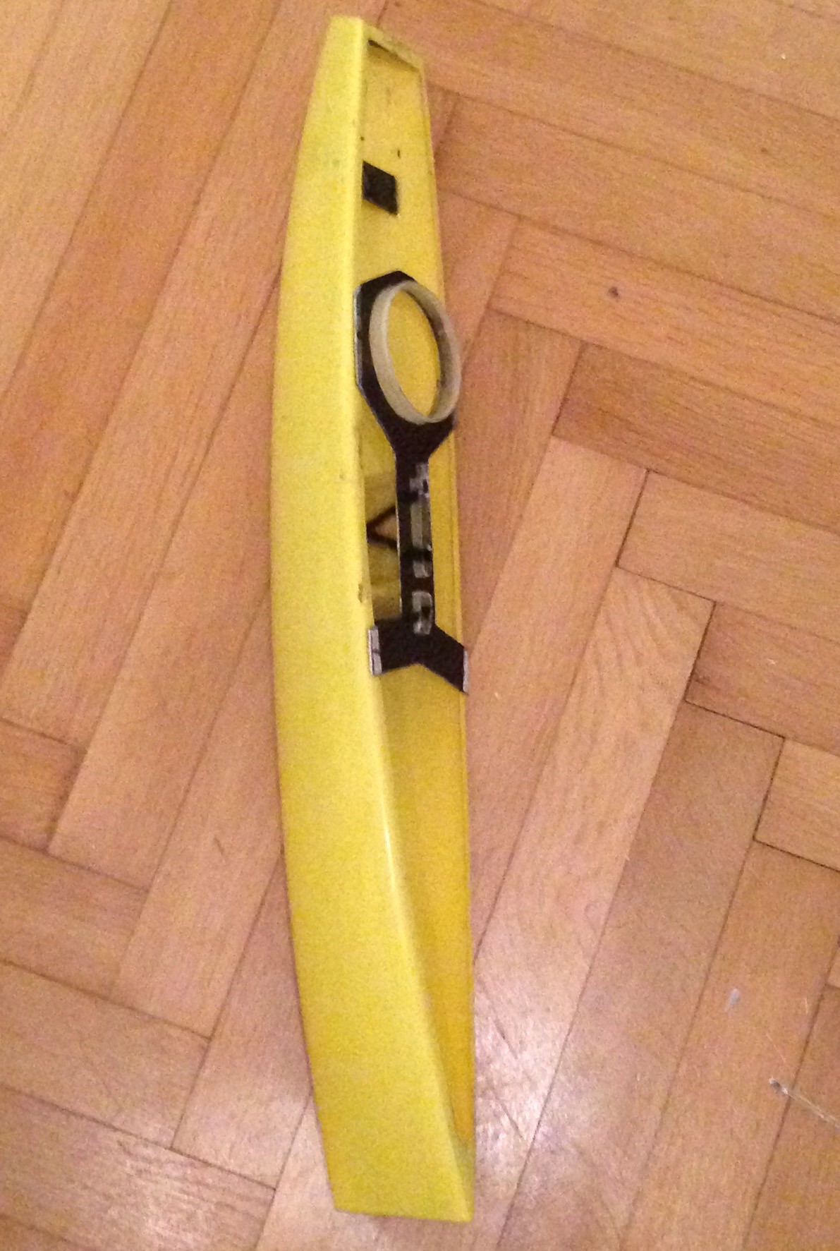

Beitrag: #7Beitragvon Ger191 » 23.01.2015, 21:23
Segelservo- und steuerli halterrung ist eingeklebt.
Gewicht: 105g
Das deck ist eingepasst und zugeschnitten, der deckelring macht sich gut :)
Achja das schotröhrchen fehlt noch .
Die segelservohalterrung ist aus einem cfk sandwich.
Der servo wird von 2 bolzen gehalten , in einem is ein loch durch das ein splint kommt der das rausfallen verhindert.
Das steuerli wird durch m2 schrauben fixiert.
