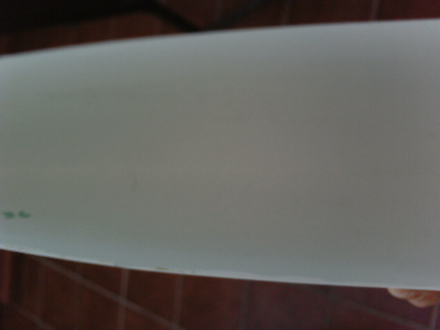

Rumpf nach entgraten+schleifen:

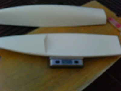

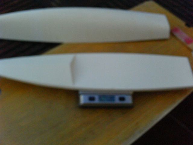

Gewicht nur Rumpf 110g :-(.
Gewicht 110g :-(.
Das orginal Deck wiegt auch nochmal 58g, :-(.
Deck 58g
Das Macht dan nur Rumpf+Deck 168g!

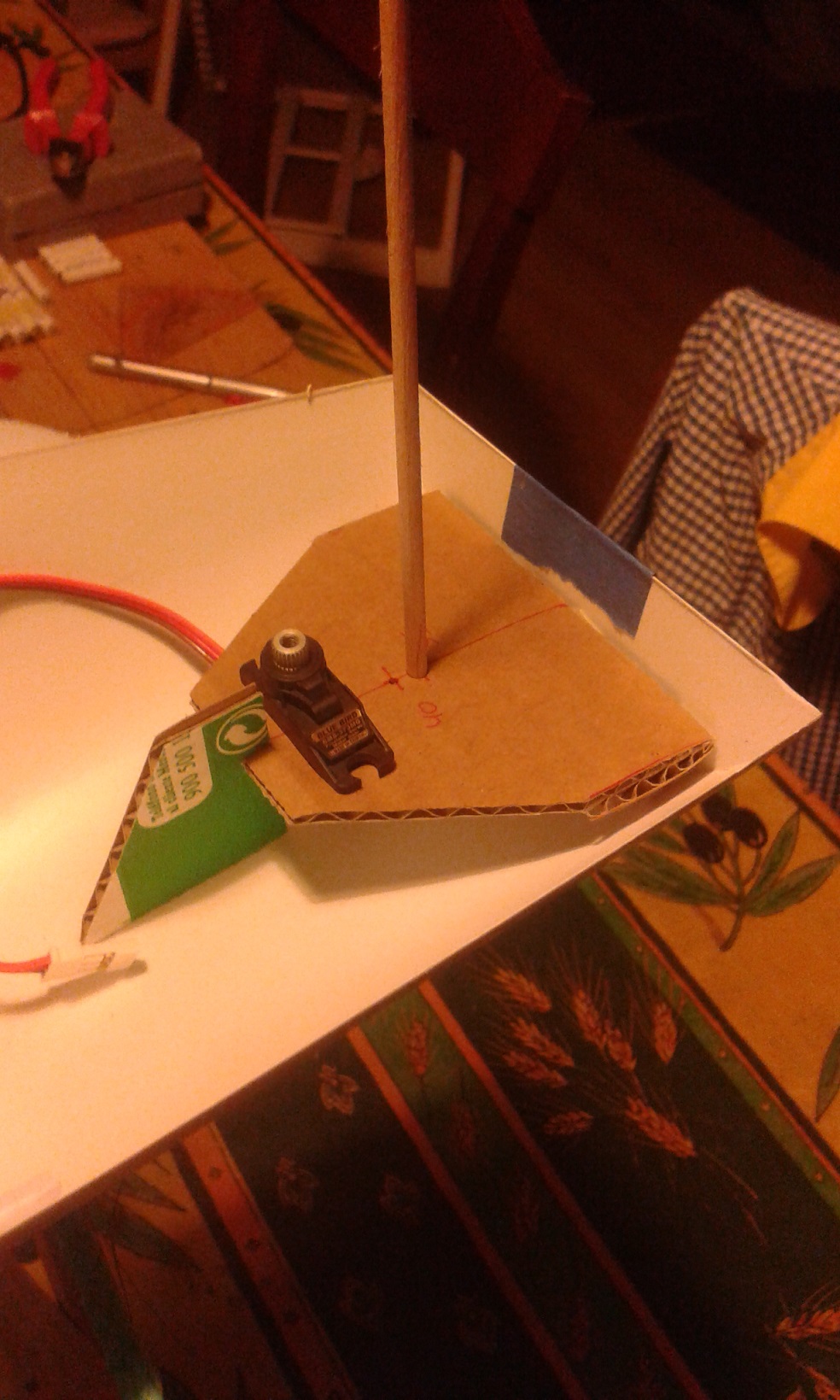

Hallo Leute,
so am Wochenende soll es etwas weiter gehen.
Ich spiele mit dem gedankene die Servos folgendermassen zu verbauen.
1) Schotenservo liegen vor der Masttasche
2a) Ruderservo direkt bein Ruderhorn
2b) Klassiche neben dem Schwertkasten
Welche Erfahrungen habt ihr mit 2a)) am Ruderhorn gemacht wird wohl ein 12g Servo werden.
Abstand des Ruderkorker zum Heck mit 35-40mm und dem Standard "arne" Ruder solte reichen oder?
Saludos.
Thorsten

Beitrag: #4Beitragvon Thor069 » 07.02.2015, 22:31
Hallo an Alle + besonderst Cord,
So mal zwischen Bundesliga und Akkulöten hab ich mir mal gedanken und einen Schablone gemacht.
Ich denken ich werde das Ruder bei 35mm vom Heck anbirigen oder doch besser 40mm?
@Cord, hast du das Servo genauso angebracht oder der Länge nach?
Hast mal ein Foto?
Ah in das sehr wahrscheinlich Carbonbrett kommen dann noch ein paar Löcher zur Gewichtsersparnis :-).

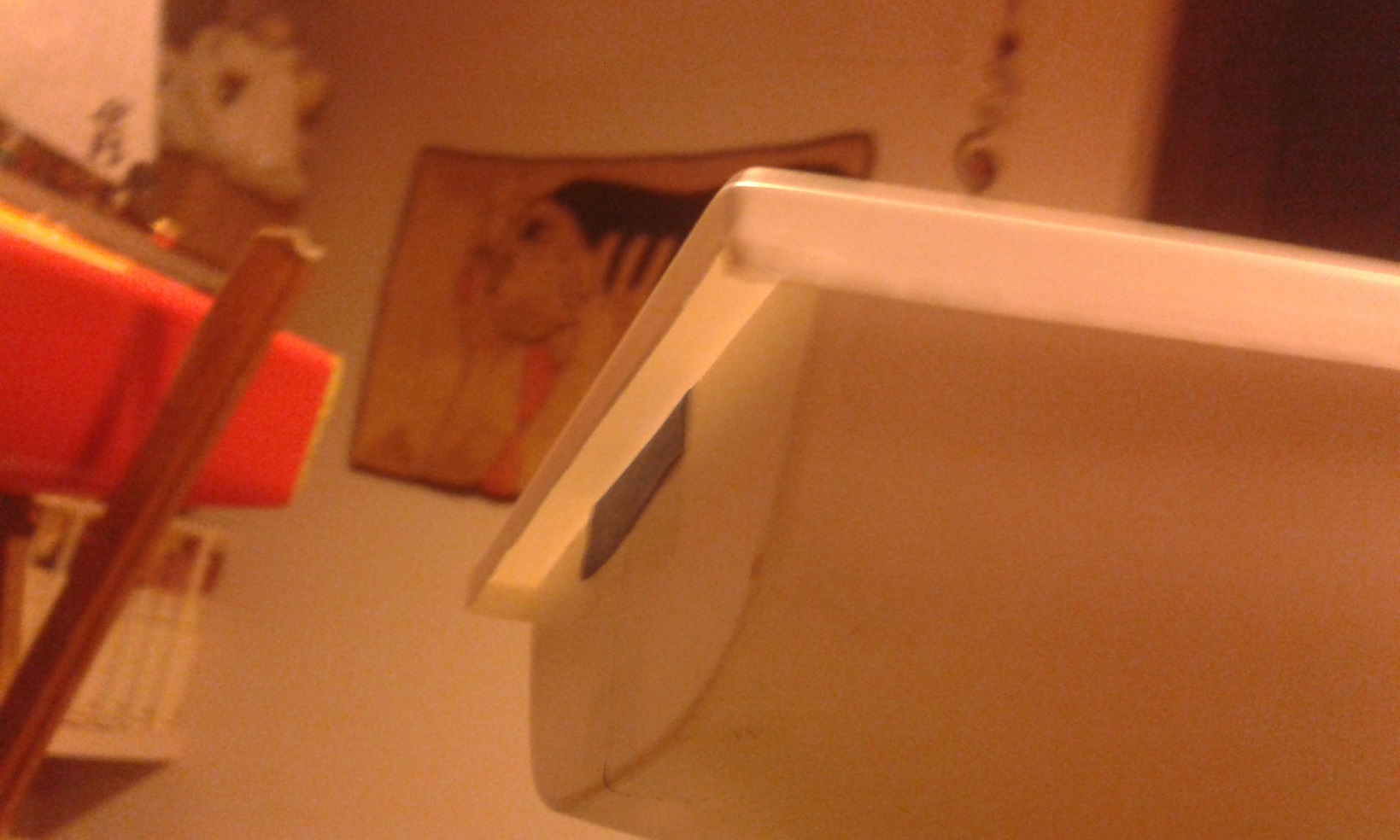

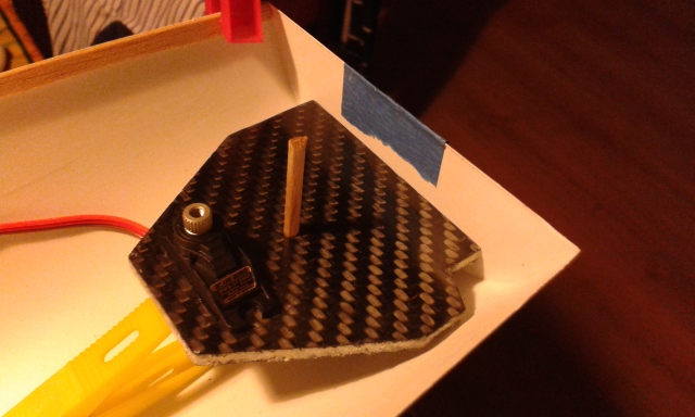

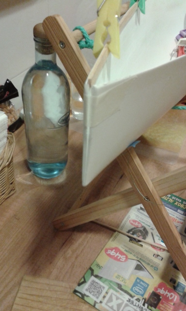

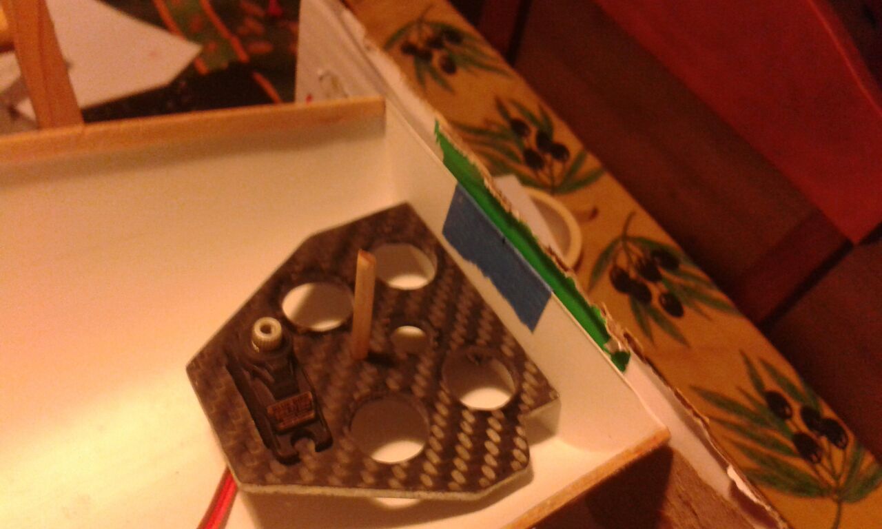

Beitrag: #5Beitragvon Thor069 » 08.02.2015, 22:35
Hallo Leute heute mal etwas gebastelt.
1) Den vorläufigen(fehlen noch Löcher) Ruderservohalter auch 3mm Sandwichcarbon.

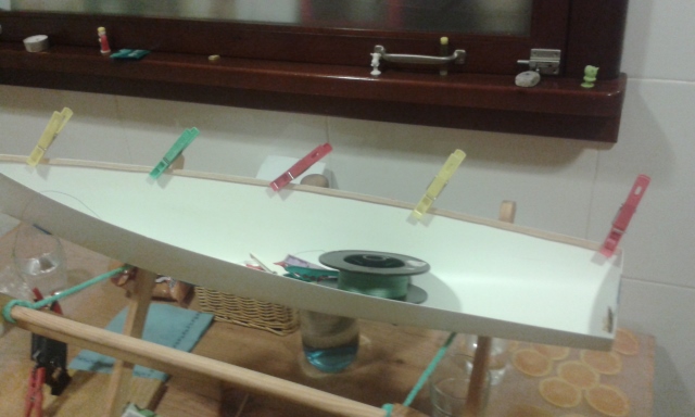

2) Desweiteren werde ich um mehr Auflage-Klebefläche für das Deck zu haben eine Balsaholzleiste am Rand verkleben:
Weiss aber noch nicht genau wie, ein Versuch mit UHU-Por und dem Plastisk+Balsa hat zwar gehalten, aber weiss wer ob sowas LANGZEITSTABIL ist?
Man muss ja auch davon ausgehen das die Kante den ein oder anderen Rammer abbekommt und aushalten muss?
2b)Ausserdem überlege ich statt dem "schweren" orginal Plastikdeck eine flaches Deck aus Holz oder ABS zu machen damit kann dann auch das Swingrig tiefer, was meint ihr zum Deck?
3) Der Bug ist etwas auf, wird wohl zum Entformen dort aufgeschnitten, sollte ich da noch eine Holz/Carbon-Verstärkungen von Innen rein machen?
Andere Idee von mit wäre das mit Silkflex auszufühlen das solt dicht und genug stabil sein oder?

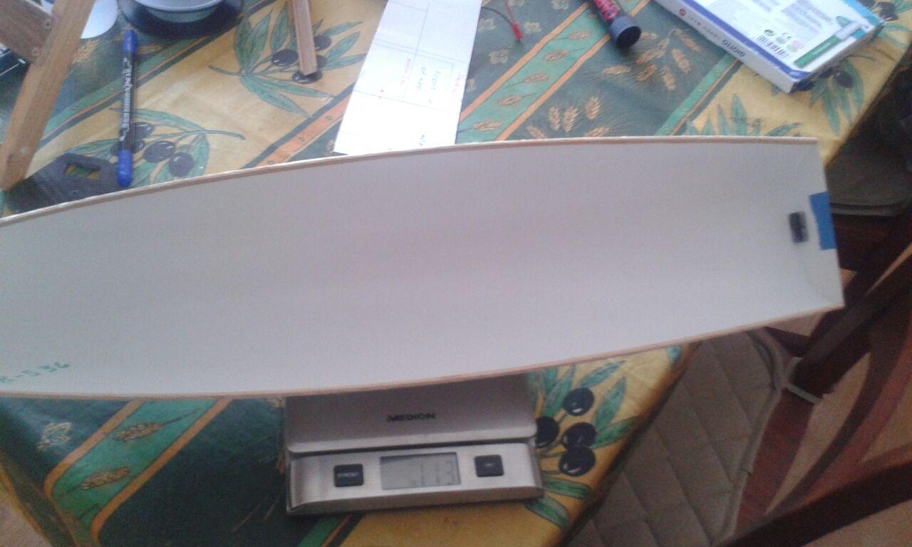

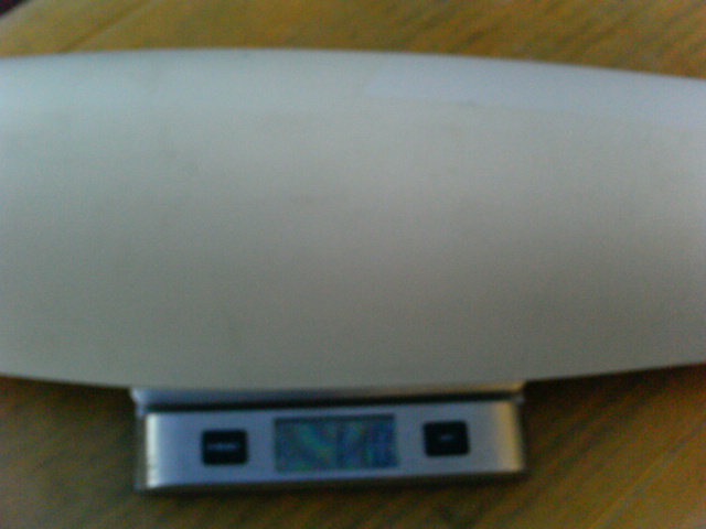

Beitrag: #6Beitragvon Thor069 » 15.02.2015, 22:50
Hallo Jungs,
So nun hier mal etwas weiter gebastelt, der Rumpf wiegt nun mit den Balsalaeisten und dem SandwichCarbon Auflageblock 113g:
Dafür wiegt das Ruderservobrett nur 5g, sind noch ein paar Löcher wie im Schweizer-Käse reingekommen :-).
Auch haben ich die Kiel+Masttasche unten gekürtzt und mal provisorisch mit Knette angeklebt um sehen ob meine Marken fürs Deck wirklich passen und es passt zimlich gut.
So nun muss ich mich mal entscheinde welcher Deck ich nehmen, ob das hochgezogene orginalDeck, oder Flaches Deck mit ABS oder Holz, was meint ihr?
Des weiteren überlegen ich mir noch wie ich den Bug verklebe und ob und wo ich verstärgungen einbaue.
Mal sehen was ihr meint nächstes Wochenende ist ja bald :-).

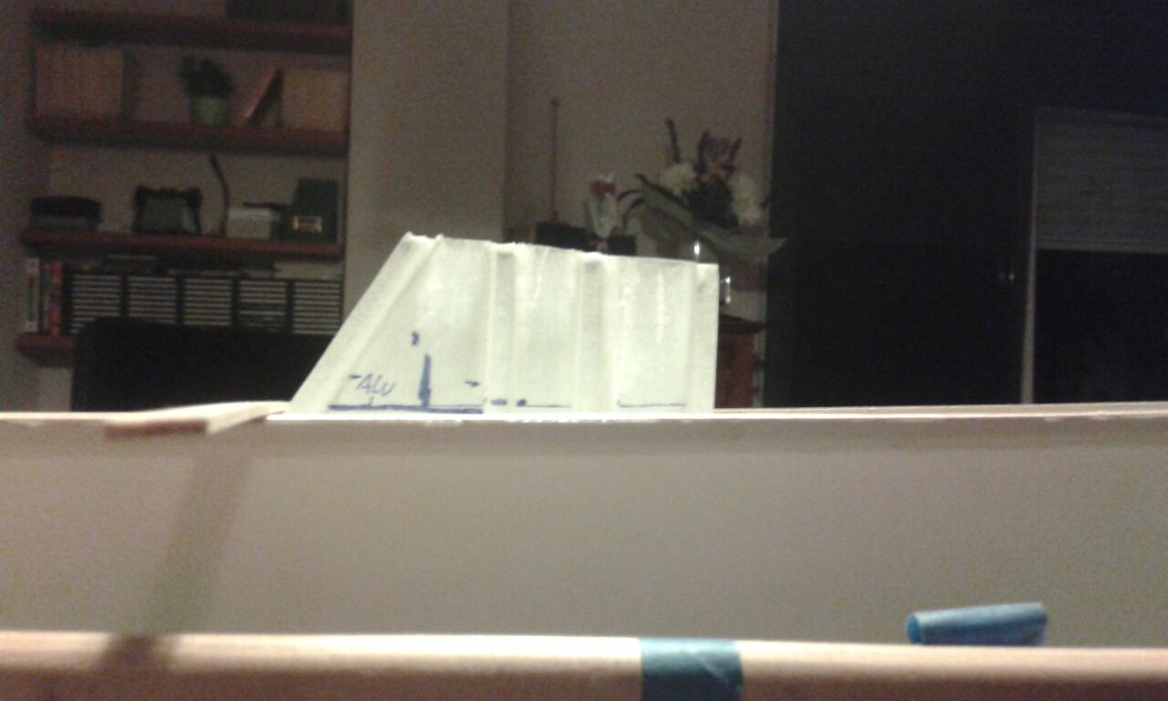

Beitrag: #7Beitragvon Thor069 » 18.02.2015, 16:42
Hallo an alle und besonderst Hano,
Den durch Hanos Bilder + De RC-Network hab ich nun mehr eindrücke und Ideen erhalten.
Dazu gehört das ich das orginal Deck montieren werde (was sollte ich sonst mit dem guten Stück machen) a la Schweizer-Kaese Optik.
DOCH, heute als ich mal das Deck angehalten habe und die Standard Kiel/Masttasche von Arne zurechtgesaegt faellt mir auf dass wenn ich den Kiel bei den 325,4mm vom Bug wie im Plan zu sehen montiernen wuerde mir das Deck so gute 5-8mm fehlt, ich meine Hinten ueber das Heck übersteht.
Mit Welchen Abstand habt ihr die RC-Networker und erbauer der Pikato/Soimatra die Vorderkante Schwert rauskommen lassen?
Ein Verschiebung von so 8-10mm auf 335mm vom Heck wuerde gehen?
Muchos saludos.

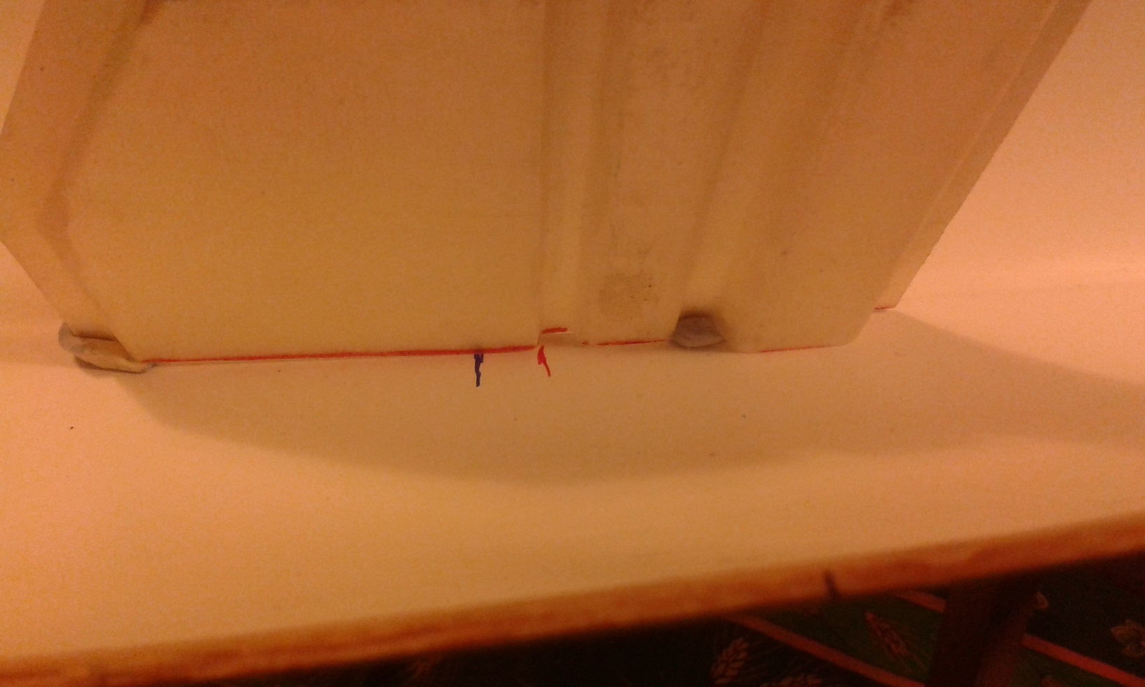

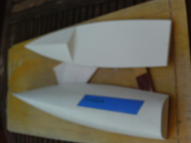

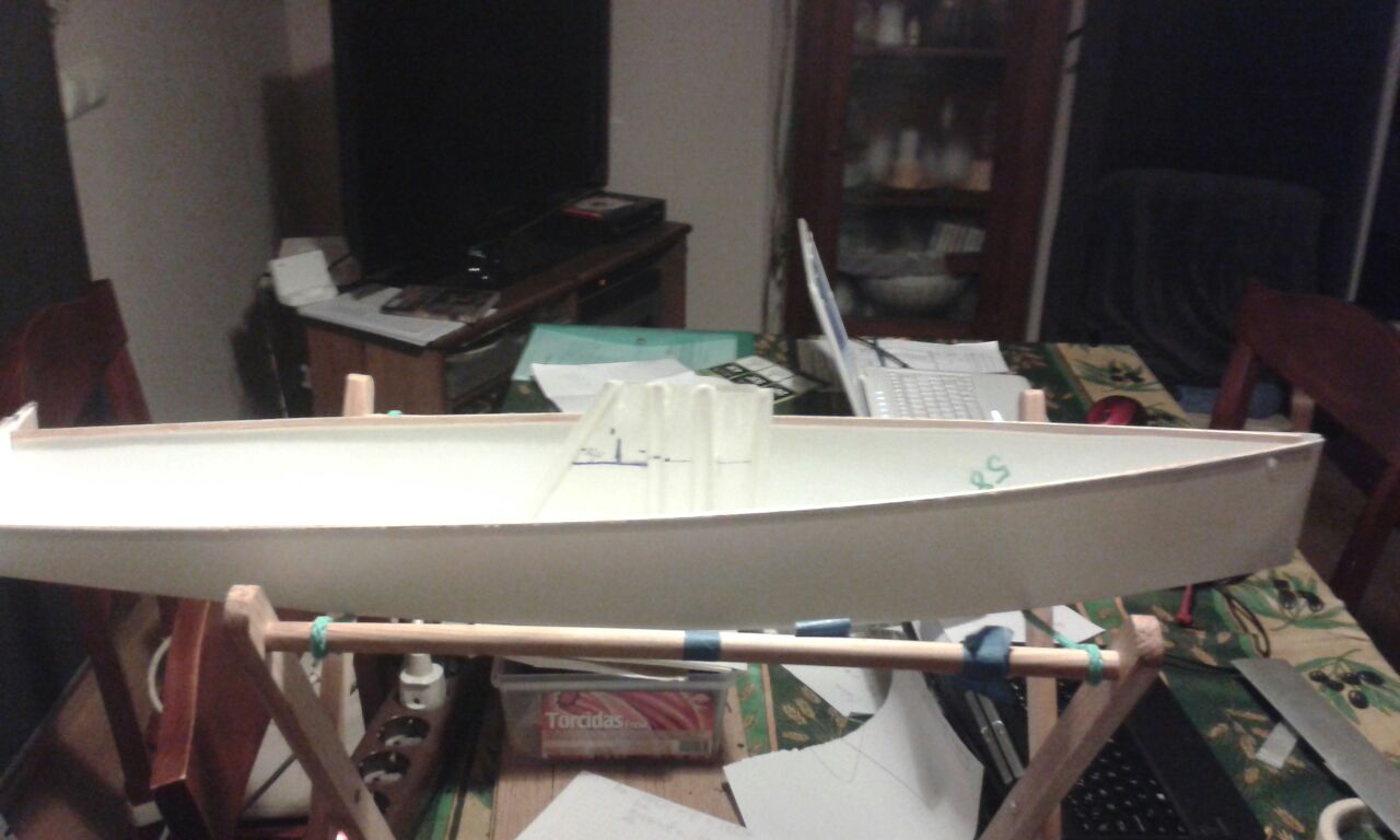

Beitrag: #8Beitragvon Thor069 » 21.02.2015, 08:06
Hallo Leute ,

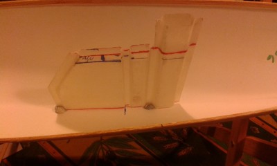

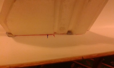

Hier nun die versprochen Fotos.
Also wie gesagt ist der Blaue-Strichen die kante des Kielschwertes bei 325,4mm vom Heck gesehen.
Durch die Form des Decks mit dem Hochgezogen-voderen Bereich würde das Deck nicht passen, bzw. so gute 18-10mm ueber das Heck ueberstehen, siehe hier:
Damit das orginal Deck passt muesste ich die Kiel/masttasche so gute 10mm auf die rote Markierung verschieben, das wuerde dann 335,5mm vom HECK das Kielschwert haben ist das noch ok?
was meint ihr?
Saludos.
Thorsten
Thor069

Beitrag: #9Beitragvon Donk » 23.02.2015, 18:48
Hallo Thorsten
Vielleicht hilft es dir, die Masttaschen von der Kieltasche abzutrennen um etwas mehr Abstand dazwischen zu bekommen... somit sollte dein Kiel dann an der richtigen Position stehen und ebenso deine Masttasche dann mit dem Deck passen.
Beiträge: 640
Re: Bau meiner SIMATRA
Beitrag: #10Beitragvon Thor069 » 24.02.2015, 12:05
Hallo Andreas,
Ist ja eigentlich eine gute Idee aber der abstand zwischen Kielschert und Mast fuer das Swingg-Rigg wird dadurch aber 10mm statt der Standad-abstand die die Mast-Kieltasche hat.
Was ist nun schlimmer ganze verschiebung der Kiel+Masttasche um 10mm oder die vergroesserugn des abstandes Kielschwert zu Mast-Swingrigg?
Was meint ihr experten = Arne oder Hano?
Naja ich warte nochmal bevor ich rum schneide.
