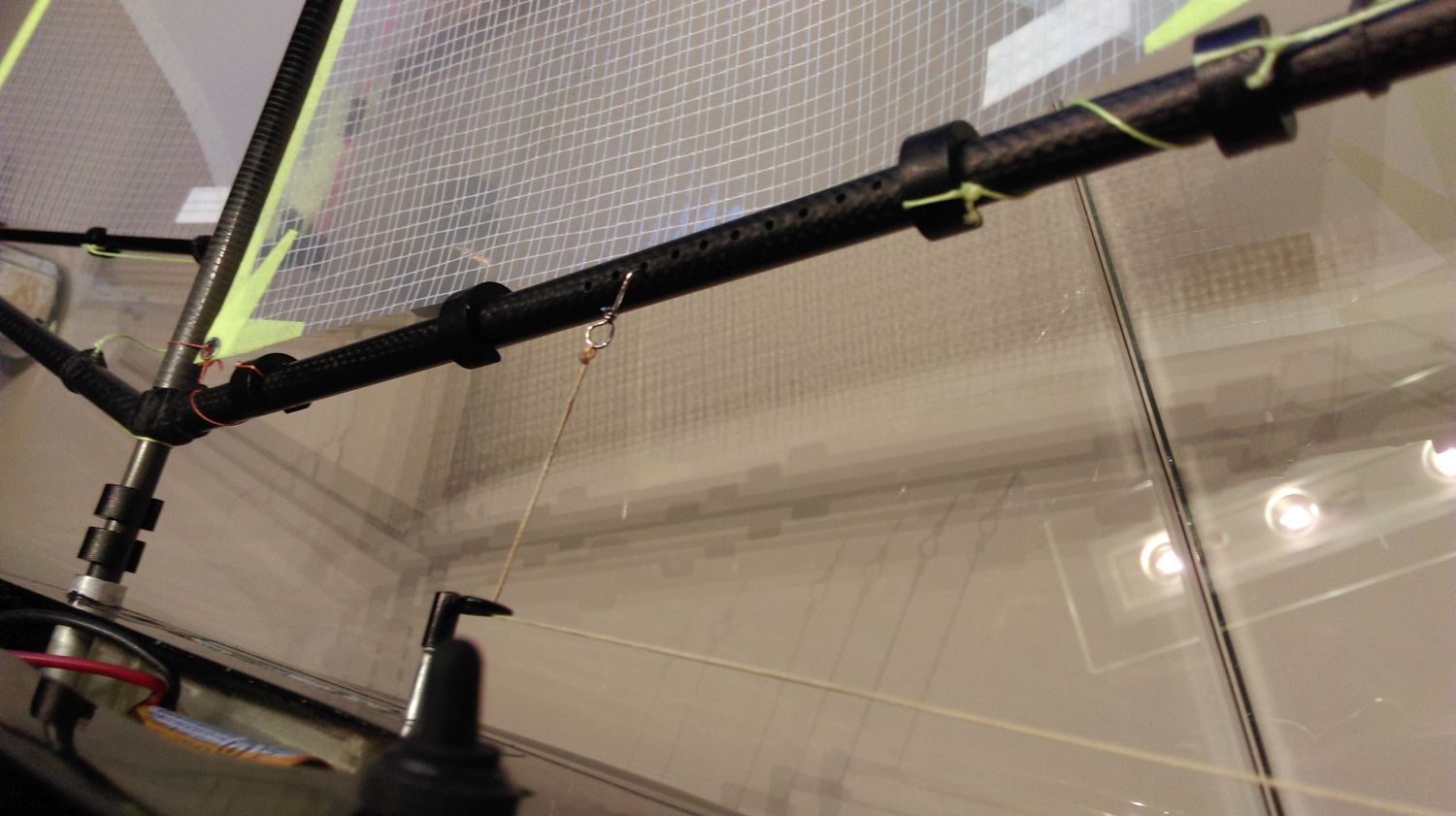

Nabend, Skipper,
ich benötige Unterstützung. Nach langer Wartezeit ist mein neues Rigg gekommen ( DHL hat gepennt ).
Nun war es so, das beim alten Rigg die Schot aus dem Rumpf herausgeführt wurde, über einen Klemmwinkel dann die Schot parallel unter dem Großbaum verlief, bis sie dann mittels eines Federstahlhaken in einer Bohrung am Groß eingesteckt wurde. Es war ein Klemmwinkel für 6 mm Rohr.
Nun hat der neue Großbaum einen Durchmesser von 8 mm ( fälschlicherweise ging ich von 6 mm aus ) und ich habe keinen Klemmwinkel für 8 mm Roht hier und auch noch nicht gefunden. Nun hatte ich überlegt, einen Augenbolzen durch das Rohr zu bohren, aber das wird nicht ohne Splittern des Großbaumes funktionieren. Daher meine Frage an Euch: wie habt ihr das gelöst? Ich freue mich auf Hinweise oder sogar Bilder, ich bin eben so ein visueller Mensch!
Dank im Voraus!
Gruß Dirk!

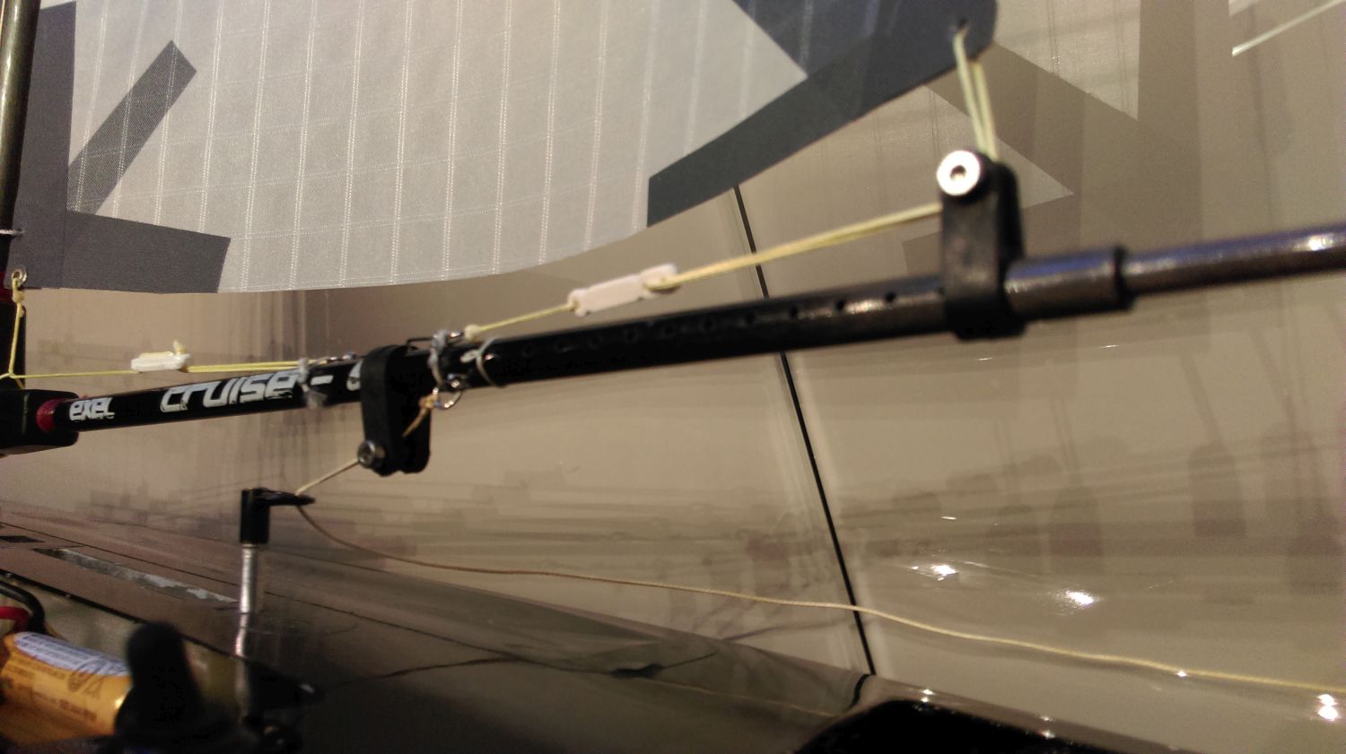

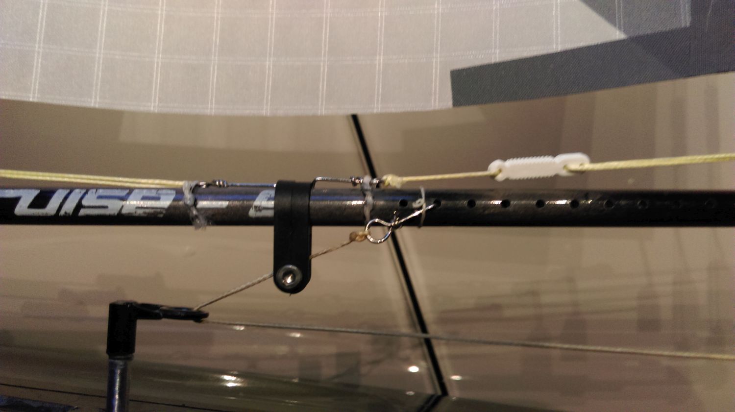

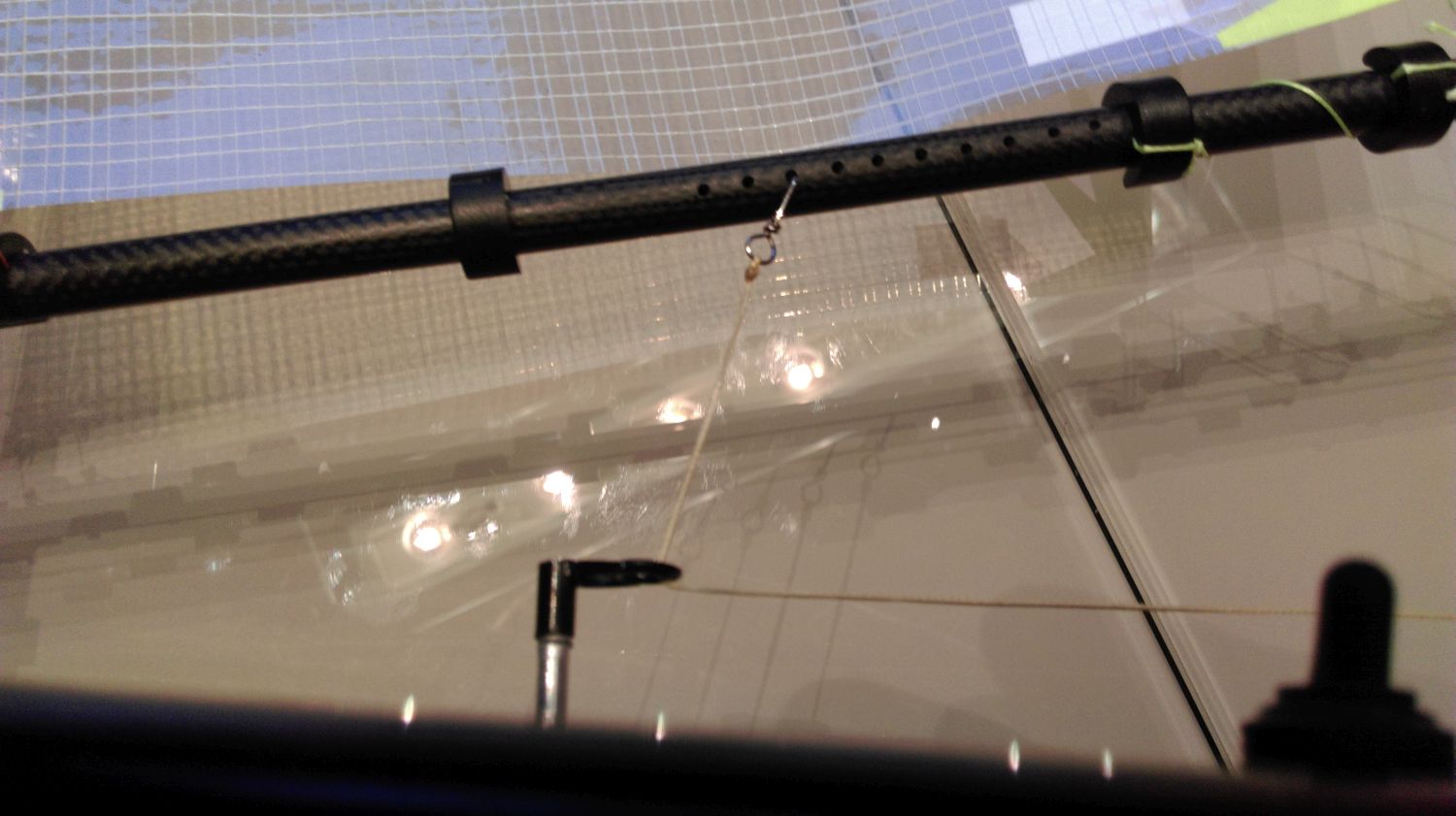

Man sieht beim alten Rigg, wie die Schot aus dem Rumpf heraus durch den Klemmwinkel unter dem Baum geführt, und dann eingehängt wird.
Beim neuen Rigg ( 8 mm Rohr geschätzt mit angehaltenem Geo Dreieck ) sind zwar wunschgemäß die Bohrungen zum Einhängen des 0,8er Federstahls, aber eben kein Klemmwinkel montiert.
Da der Groß komplett montiert ist, kann ich also nicht mehr nachträglich etwas über ihn hinüber schieben, sondern muß etwas von außen konstruieren!

also wenn ich das richtig sehe, ist das Rohr an deinem neuen Rigg ein Skyshark 2PX mit einem AØ von 7,1mm und IØ von 6mm...
Dein Mast steht sehr weit aus dem Boot heraus... da kannst du noch etwas absägen... "meine Meinung"... musst du also nicht zwingend machen... :)
Dann wäre aber automatisch deine Schot wieder etwas länger. Dann könntest du nur einen Stopperclip knapp hinter deinen Federstahldraht auf die Schot klicken und sie somit sichern. Wäre aber für mich nur eine Notlösung!
Besser wäre es alles! vom Großbaum zu entfernen und einen Schlauch drüber zu schieben um den Federstahldraht besser zu sichern. Und vorher ein Baumband, durch welches die Schot geführt wird.
Das entfernen müsste funktionieren! Das Rigg schaut sehr nach einer Qualitätsarbeit von Arne aus. Und die Baumbänder werden normalerweise nur mit einem Tropfen Sekundi gesichert. Also 0 Problem!
Viel Erfolg!

sorry, aber hatte ich versucht am See zu erläutern ... aber guckst Du viewtopic.php?f=25&t=1250 , letzter Beitrag, das hilft hoffentlich im Ansatz,
also Stopperclip wo Du runter zum Decksauslass gehst montieren / klemmen und ggf. als Sicherheit einen Kabelbinder über den Haken,
viele Grüße
