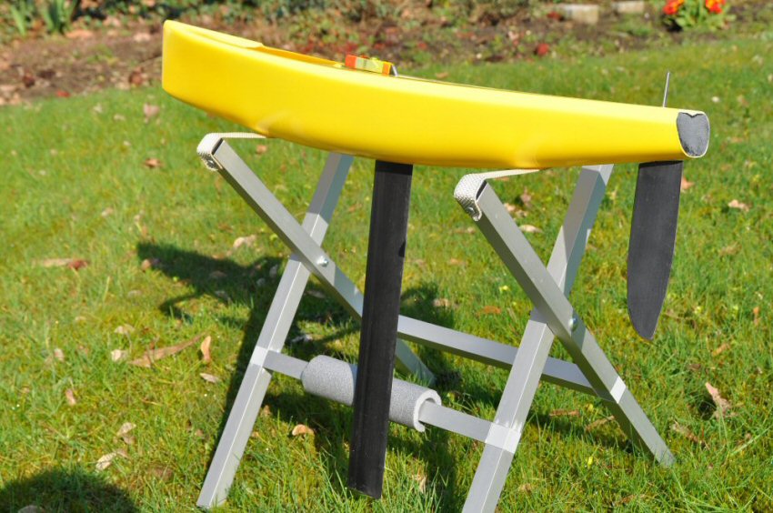

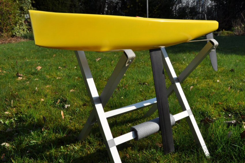

da ich meine JethRace verkauft habe,steht der Bau einer neuen RG 65 an.
Hatte schon Entzugserscheinungen (diesen Winter kein Boot für mich gebaut :mrgreen: ).
Zur Auswahl standen 2 Modelle,eines ist momentan nicht zu bekommen,das andere die #hashtag von Arne Semken.
Abgesehen von den Linien,die mir sehr gefallen,segelt es auch gut.
Der Rumpf ist aus GFK und mit einer gelben Deckschicht versehen,paßt gut für meine Standardlackierung.
Ruder und Finne aus CFK.Finne wird mit 550 Gr. Blei verbaut,Länge ab Unterkante Rumpf 30 cm.Meine Bauweise mit durchgesteckter Finne und Drahtsicherung sowie Mastverstellung mittels Distanzstücken werde ich beibehalten.Einfach und effektiv.

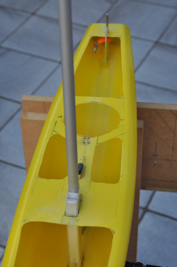

Der vordere Deckausschnitt ist gefertigt,die anderen angezeichnet.

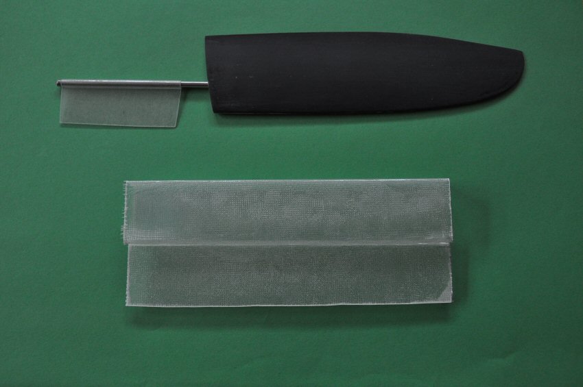

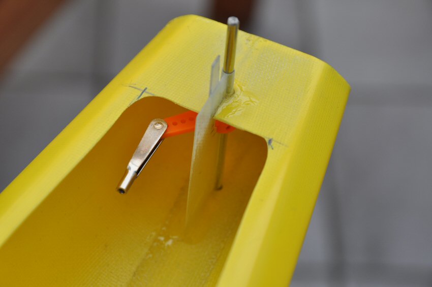

Masttasche ist 12mm breit,die Kieltasche universell.Bisher habe ich Mastlagerung 10 mm.Das Anpassen der Kieltasche an die dünne und schmale CFK-Finne ist mir zu aufwändig,daher neue angefertigt.Zu der vorhandenen Finne kommen noch 2 dazu,müßte reichen.
Ruderkoker hatte ich noch von A. Hoffmann.Mit Ausklinkung für den Ruderarm wird die Ruderwelle durchgängig geführt.

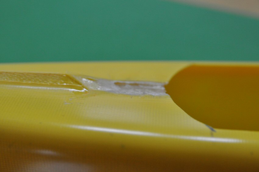

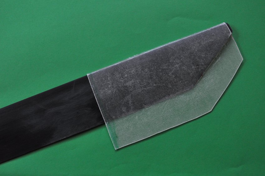

Nach Probeklebung eines Patches auf dem Vordeck habe ich den Wulst abgeändert (Wulst ist Verstärkung bei Verwendung eines konventionellen Riggs) und mit einer kleinen GFK-Platte verstärkt.

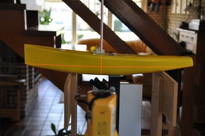

Restlichen Teile sind gekommen.Neben einer Mast/Kieltaschen-Kombi (die ich vielleicht anderweitig verwerten kann) ,Ruder,2 CFK-Finnen auch der Deckelring mit Deckeln.Kann also die restlichen Aussparungen ausschneiden.Danach Einkleben der beiden Taschen.Warte aber auf den Kreuzlinienlaser,den ich günstig in der Bucht gesteigert habe.Perfekt zum Ausrichten von Wasserlinie,Schwert-, Ruder- und Maststellung.

Re: RG 65 #hashtag
Beitrag: #4Beitragvon stetson » 18.04.2015, 11:01

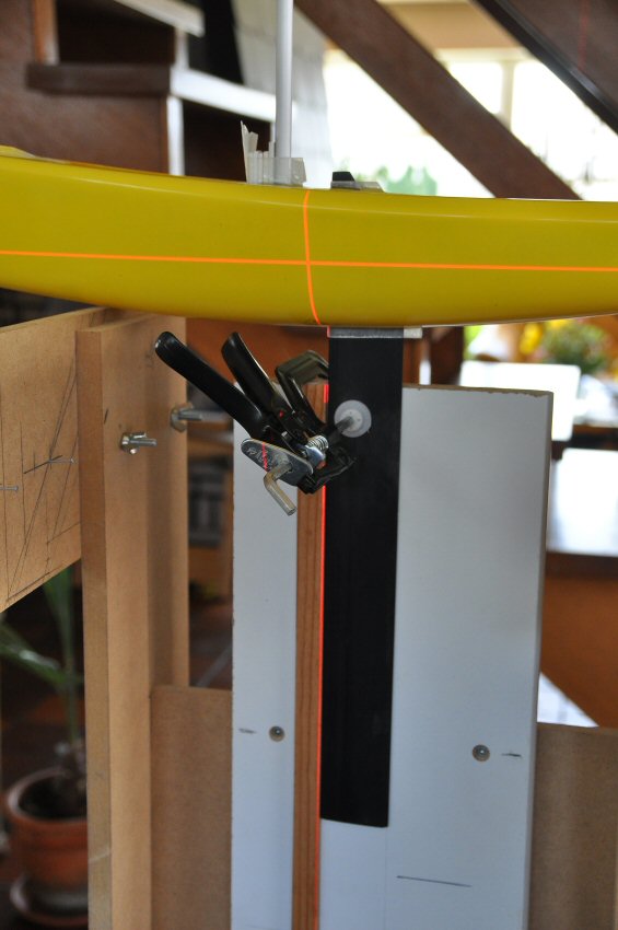

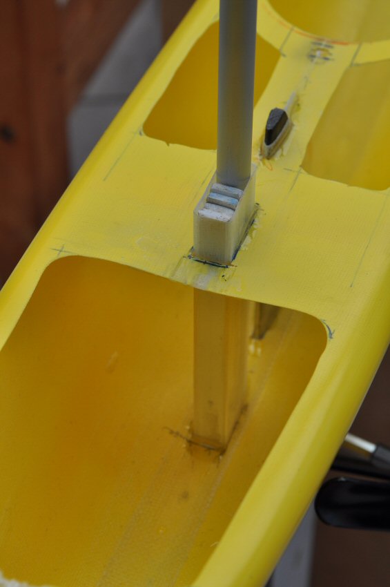

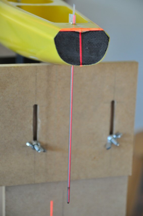

Kiel- und Masttasche mit Laser ausgerichtet und fixiert.Das macht Spaß !

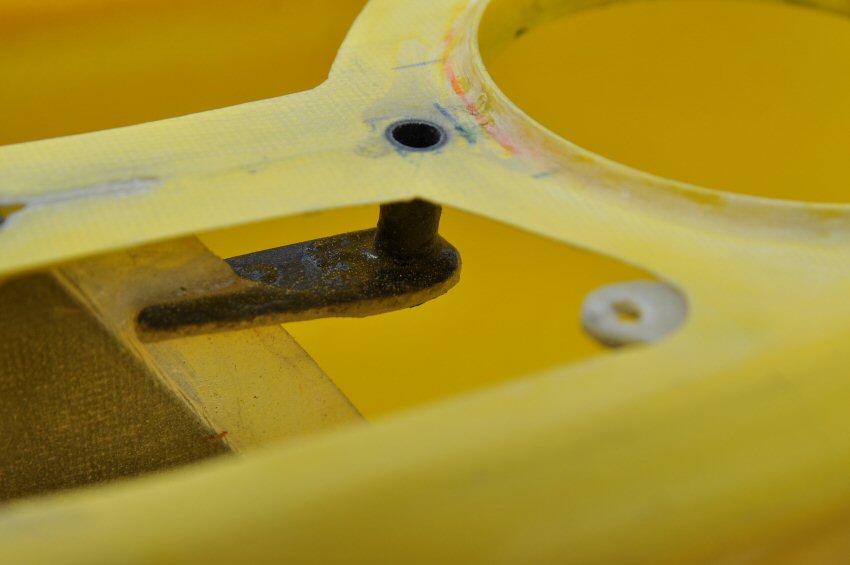

Nächster Schritt : Ruderhebel anfertigen,Koker ausklinken,Ruderwelle ausrichten (mit Laser ) und Koker fixieren.

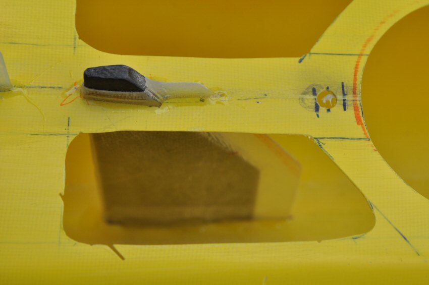

Beitrag: #5Beitragvon stetson » 18.04.2015, 11:05
Der nächste Schritt ist erledigt:

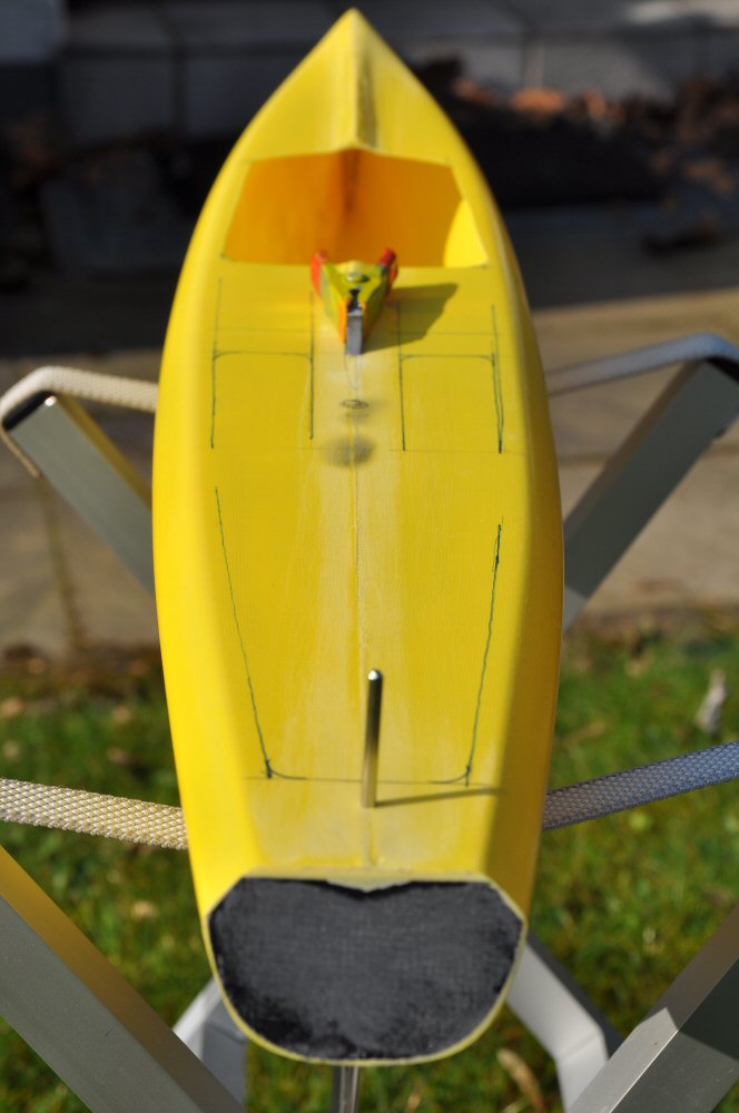

Die bisherigen Arbeiten sind natürlich über einen längeren Zeitraum erfolgt.Wollte eigentlich auch keinen Bericht erstellen.
Das ist der jetzige Zustand:
Als nächstes steht die Verklebung mit Mumpe an.

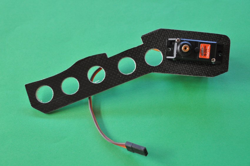

Beitrag: #7Beitragvon stetson » 20.04.2015, 16:58

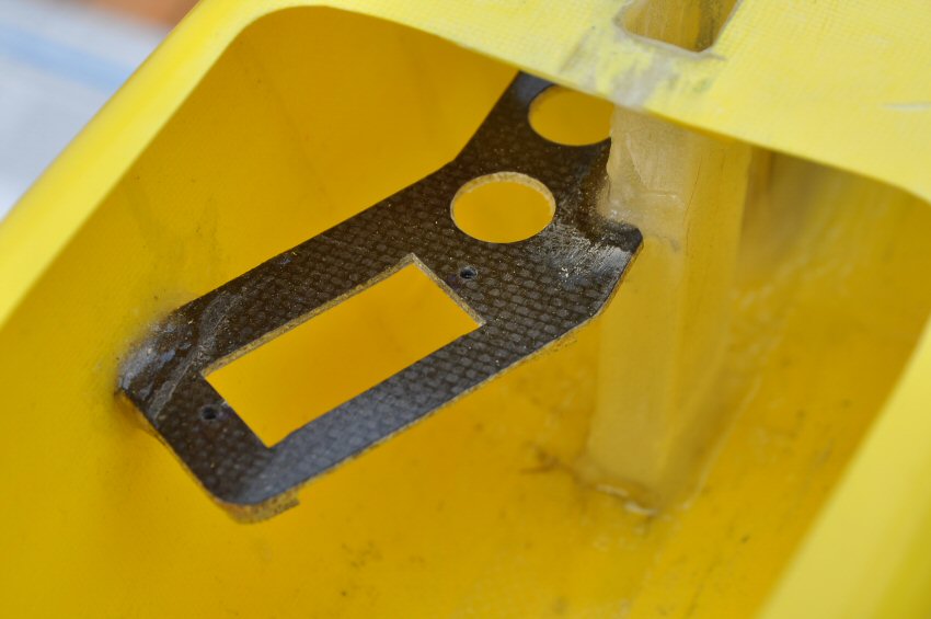

Halterung für Segelservo und Empfänger.Wird an Kiel-,Masttasche und Rumpf fixiert.

Beitrag: #8Beitragvon Redink » 24.04.2015, 16:17
Guten Abend
Dein Teil sieht super aus, ich meine die Servo Halterung. Jungs? wie macht ihr das, dass es immer so sauber aussieht? Ist es gefräst? mit dem Laser gefräst?

Beitrag: #9Beitragvon stetson » 24.04.2015, 16:45
Kein Frästeil.Pappschablone angepaßt,auf Trägermaterial übertragen.Die geraden Schnitte mit kleiner Tischkreissäge,der Rest mit Dekupiersäge,die Bohrungen mit einem Blechbohrer.Noch etwas Schleifpapier und es paßt.

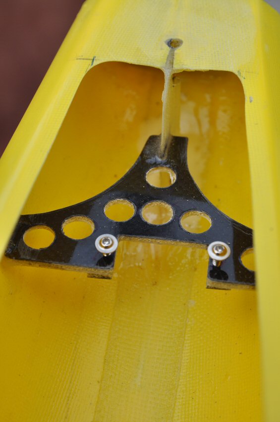

Re: RG 65 #hashtag
Beitrag: #10Beitragvon stetson » 25.04.2015, 17:05
Beide Servoträger eingeharzt.Dazu eine Verstärkung für den Schot-Holepunkt (wird nach dem Lackieren eingeklebt) und den Deckelring.Noch etwas spachteln und schleifen,dann kann lackiert werden .
