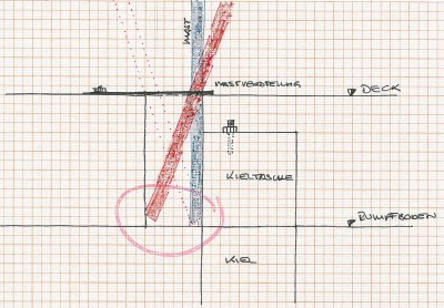

Ich habe eine Frage bezüglich der Mastverstellung. Wie schafft ihr es, dass der Mast im Lot nach vorne und hinten verschoben werden kann?
Habt ihr Abstandshölzer die ihr in die Masttasche stopft?
Oder eine konische Masstasche damit der Msst unten immer in der Mitte bleibt?
Ich habe mal versucht eine kleine Skizze zu machen... Rot = ungewünschte Position. Blau = gewünscht
Vielen Dank für die Hilfe

Ich nehme Distanzstücke.In meinem #hashtag-Beitrag Nr. 6 kannst Du es sehen.In Verbindung mit meiner
Finnenbefestigung (Durchgesteckt mit Drahtsicherung) die einfachste Lösung.
Es gibt zwar schönere und elegantere Lösungen,aber dann müßte ich mein System ändern.

Ok, ich versuche es mal mit Distanzstücke.
