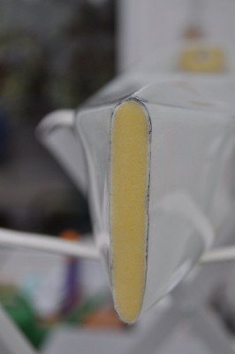

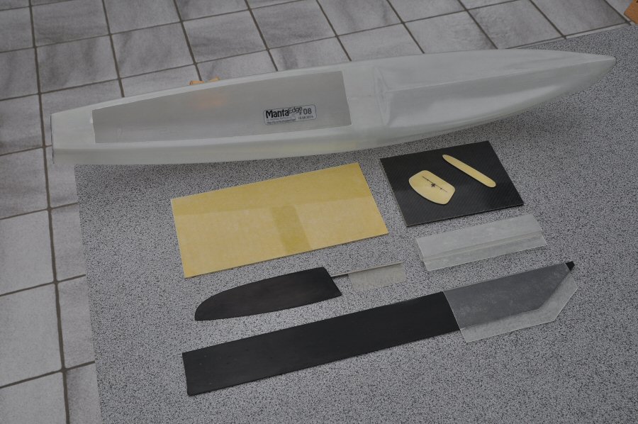

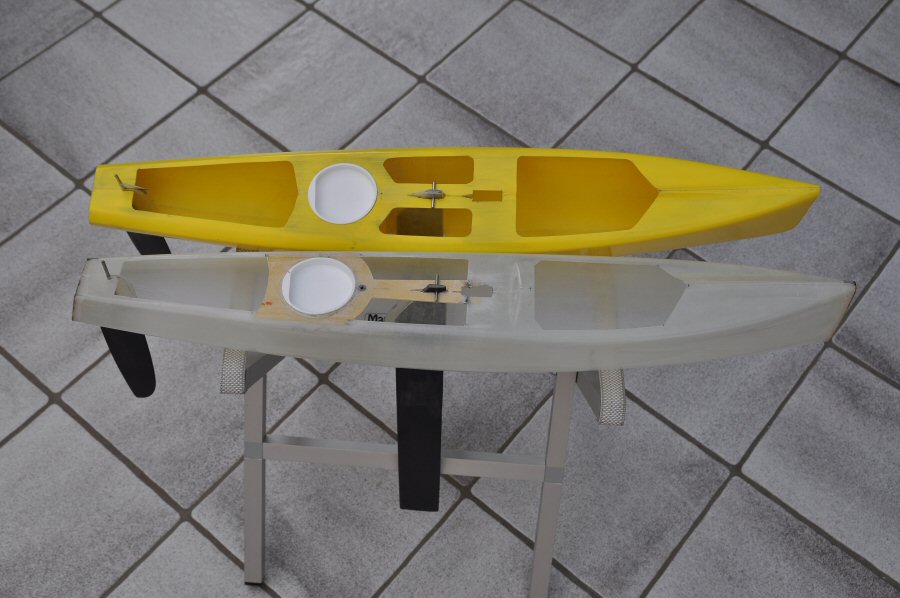

Bau der RG 65 MantaEdge,einer Weiterentwicklung der Manta.
Auffallend sind das ausgeprägte Vordeck und die moderat ausgebildeten Chines.
Das Startpaket sieht folgendermaßen aus:
Rumpf,GFK-Sandwich für das Deck-Steven-Spiegel,CFK-Sandwich für Servohalterung,Ruderkoker von A. Hoffmann
CFK-Finne und CFK-Ruder von A. Semken
Mast- und Kieltasche Eigenfertigung.

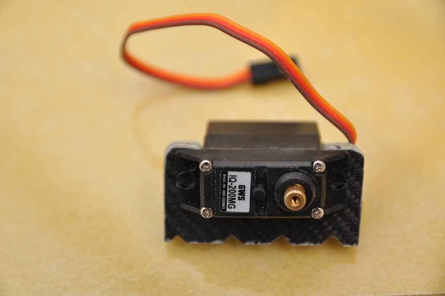

Als Servos werden verbaut GWS 200 MG (Segelservo) und Derkum-Power 218 BB (Ruderservo).

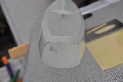

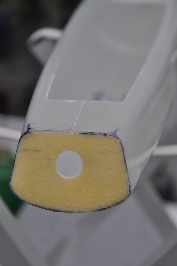

Steven und Spiegel eingeharzt.
Re: RG 65 MantaEdge
Beitrag: #4Beitragvon stetson » 11.07.2015, 09:08

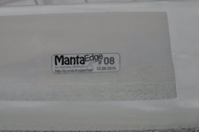

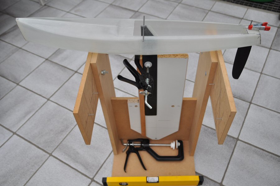

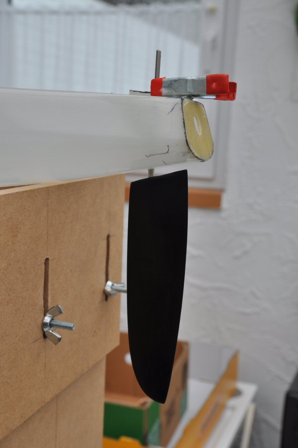

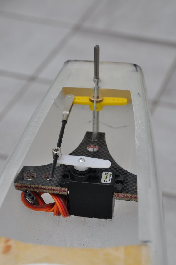

Durchbruch für Kieltasche angefertigt und Ruderkoker angepaßt.
Aussparung für Ruderhebel muß noch gemacht werden,aber mir fehlen noch etliche Drehteile.

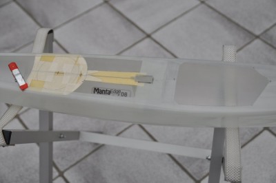

Habe das Vordeck ausgeschnitten und das Decksteil angepaßt.Komme aber nicht weiter,weil 1. der Deckelring noch nicht da ist und 2. Mast- und Kieltasche undicht sind.Habe ich immer wieder Ärger mit.Muß ich mal mit einem erfahrenen Laminierer reden.
Wird eben mit Epoxy gerollt.Besser vor als nach dem Einbau.

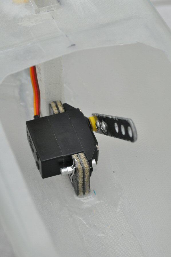

Halterung für das Segelservo ist bis auf die Drehteile fertig.Wird liegend vor der Masttasche eingebaut.

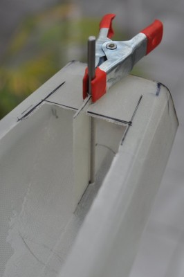

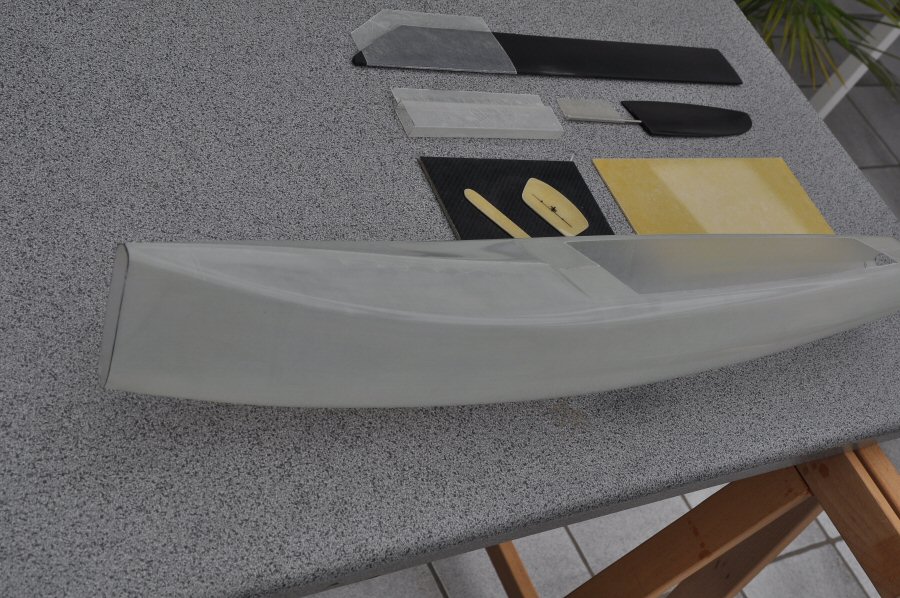

Da ich mich bei der Hitze oft im Keller aufgehalten habe,bin ich etwas weiter.Decksteil mit Deckelring eingeharzt.Danach auf der Terasse war das Epoxy nach 3,5-4 Std. hart.Wenn ich jetzt schon lackieren könnte,hätte ich bei ca. 50° unter dem Ter.-Dach eine Einbrennlackierung.

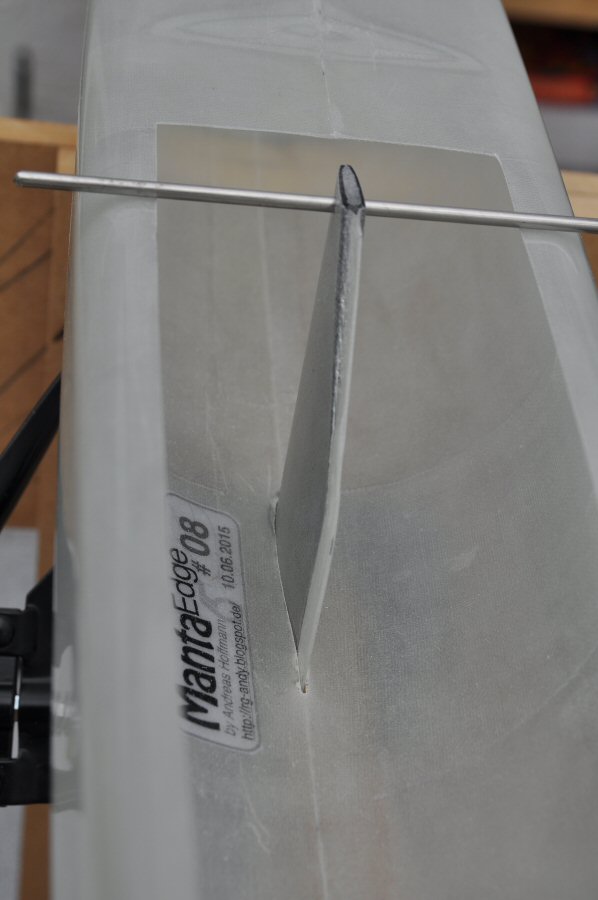

Servohalterungen eingeharzt.Als nächstes die Einbauten mit dem Deck verbinden und Überstände abschleifen.Dann den Rumpf anschleifen und zum Lackieren vorbereiten.

Ist eine Zusammenfassung der bisherigen Arbeitsschritte.
