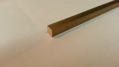

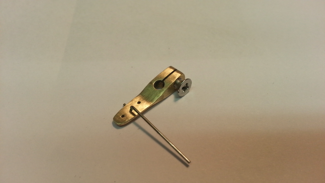

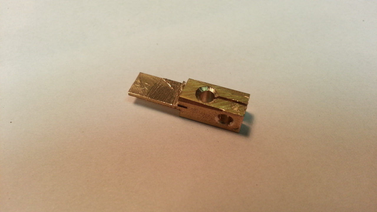

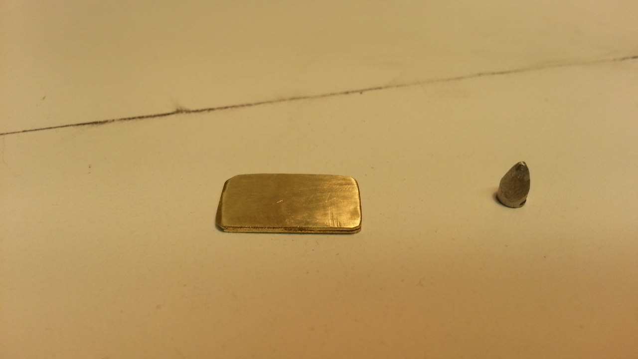

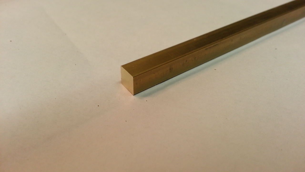

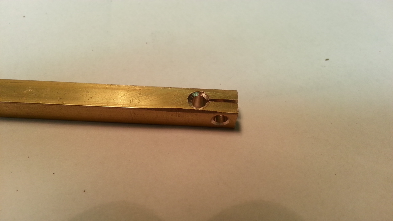

Beitrag: #1Beitragvon DeichKind » 22.08.2015, 22:35
Rohmaterial 6x6mm Messing
Bohrungen
Grob bearbeitet
Fertig
Gewicht 2g

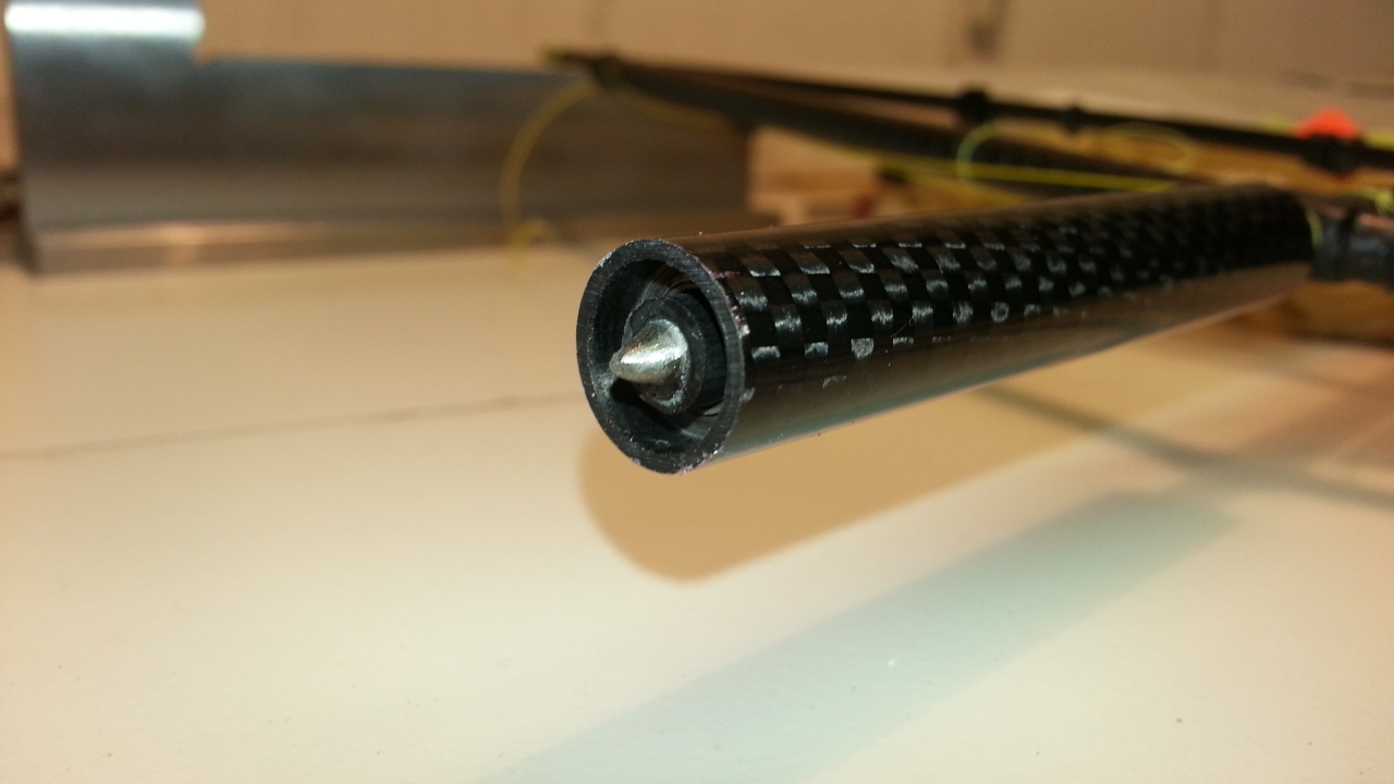

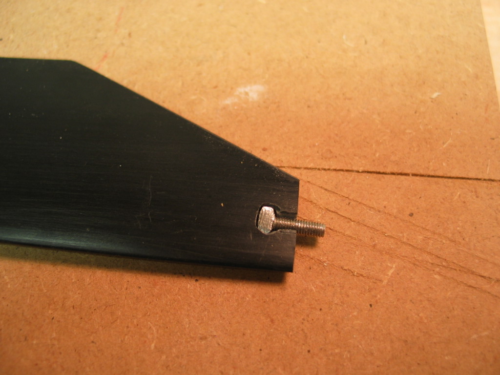

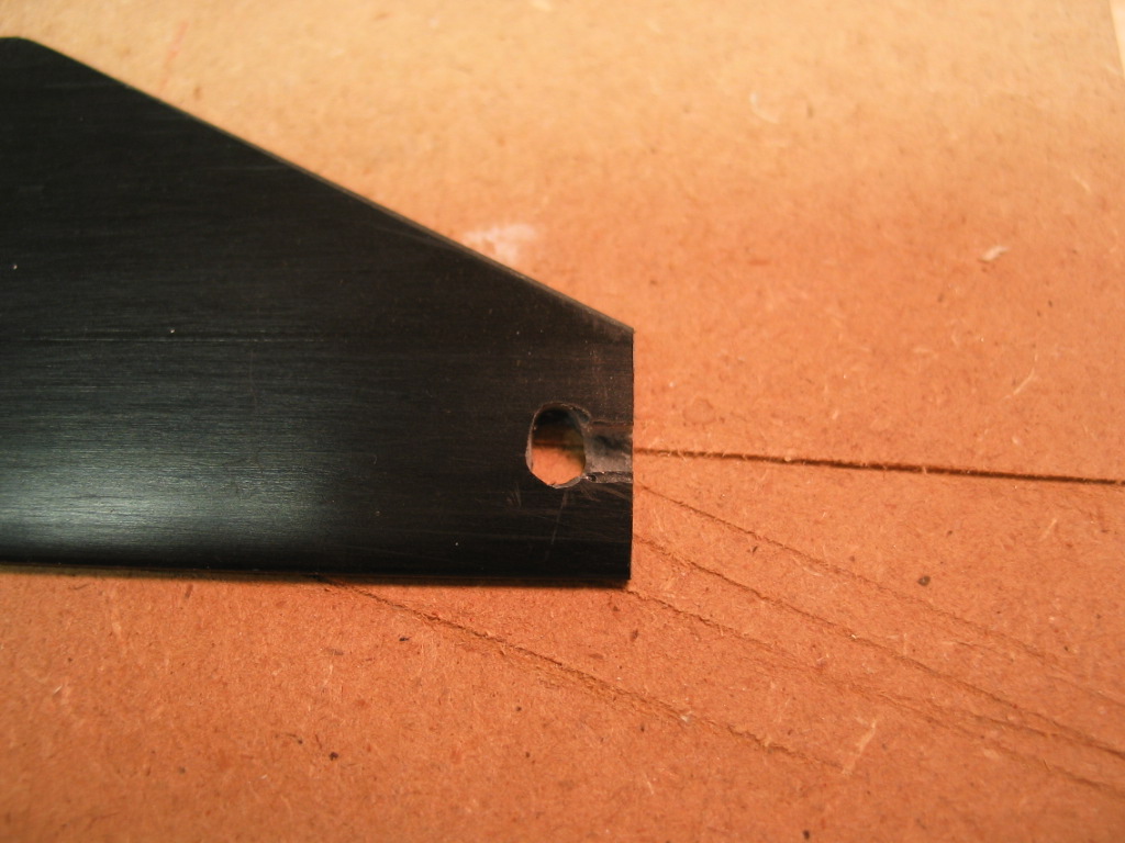

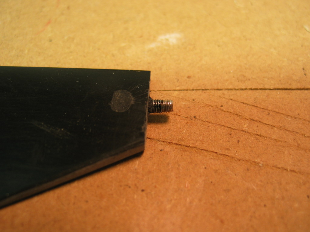

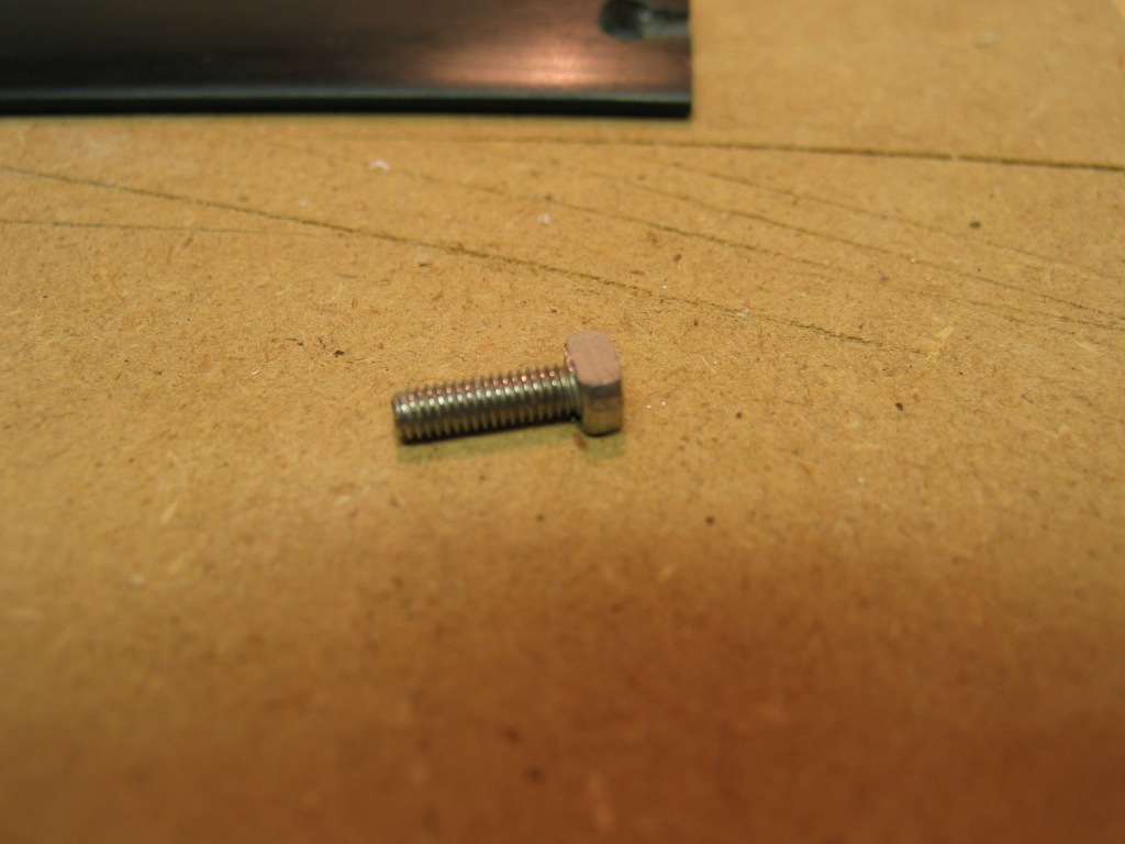

Beitrag: #2Beitragvon DeichKind » 22.08.2015, 22:46
M3 Schraube abgefeilt
Ausschnitt Kielfinne
Bereit zum einkleben
Eingeharzt

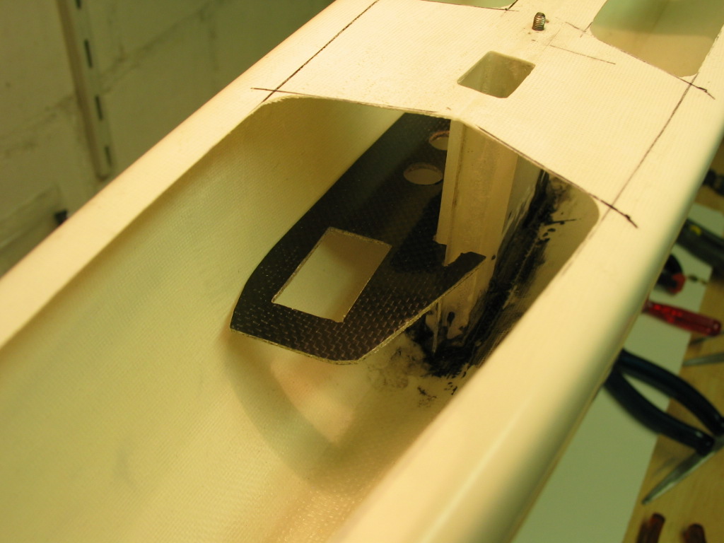

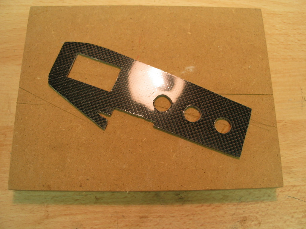

Re: MaLi

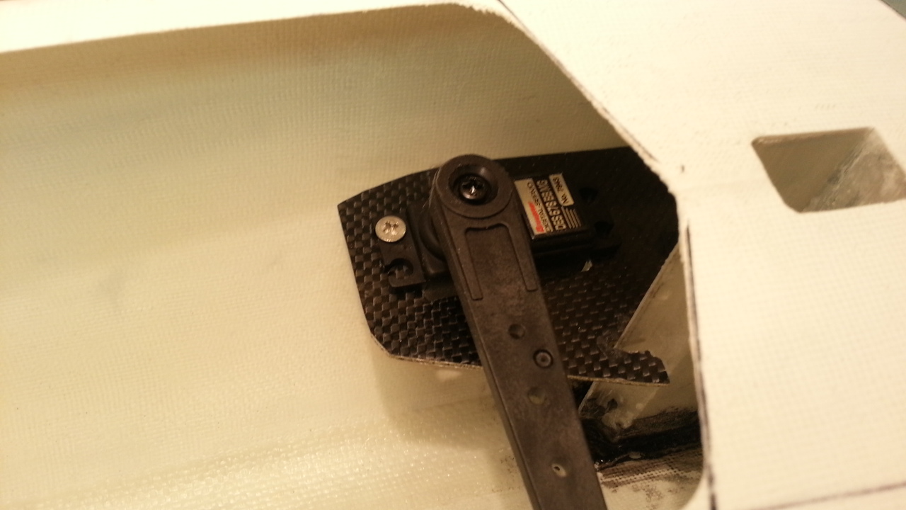

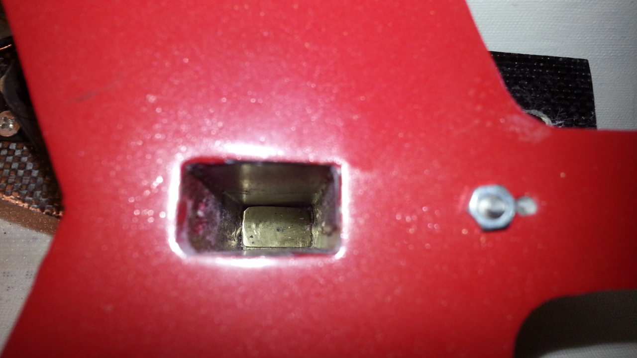

Beitrag: #3Beitragvon DeichKind » 22.08.2015, 22:56
Technikträger,Segelservo
Technikträger eingebaut
Technikträger mit Segelverstellservo

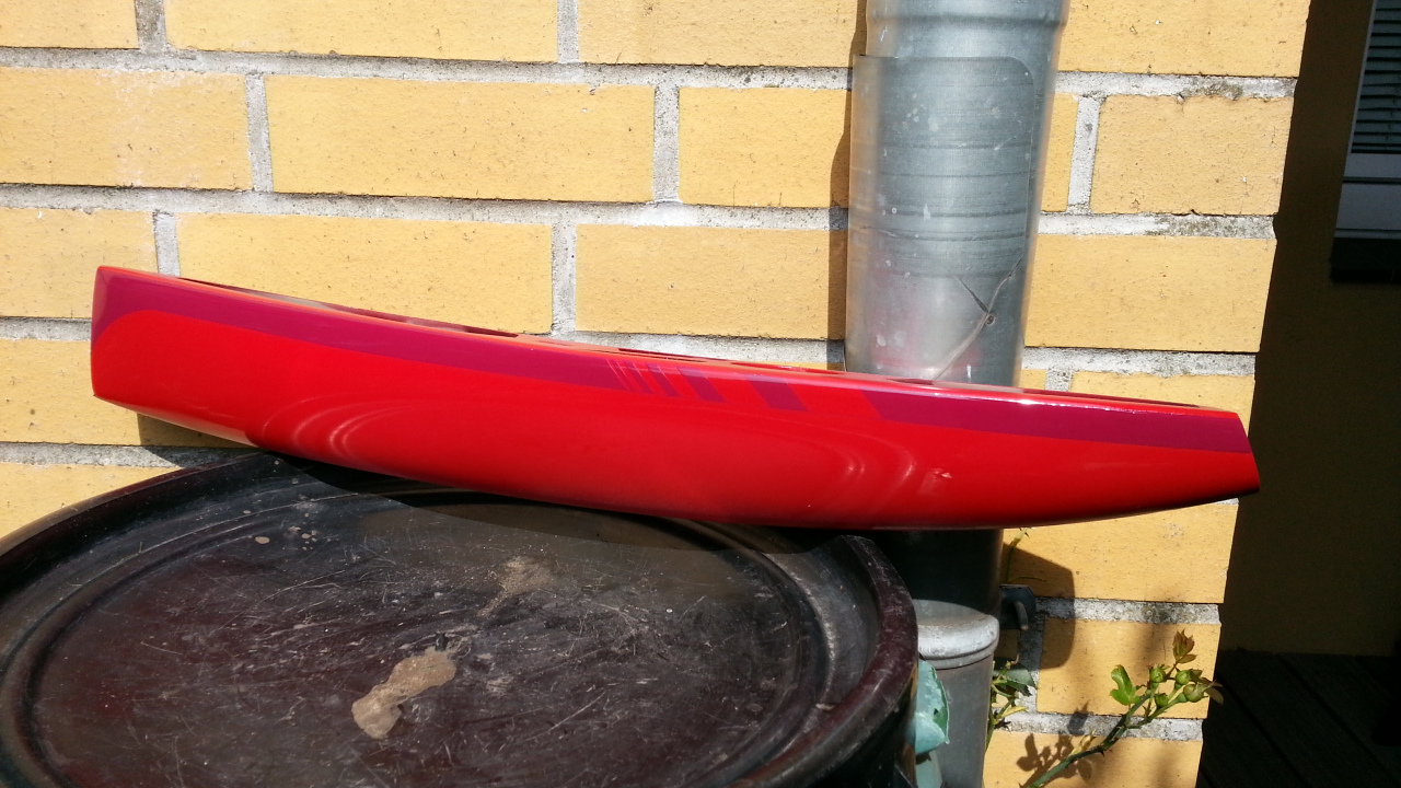

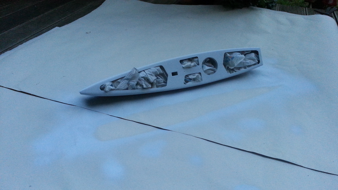

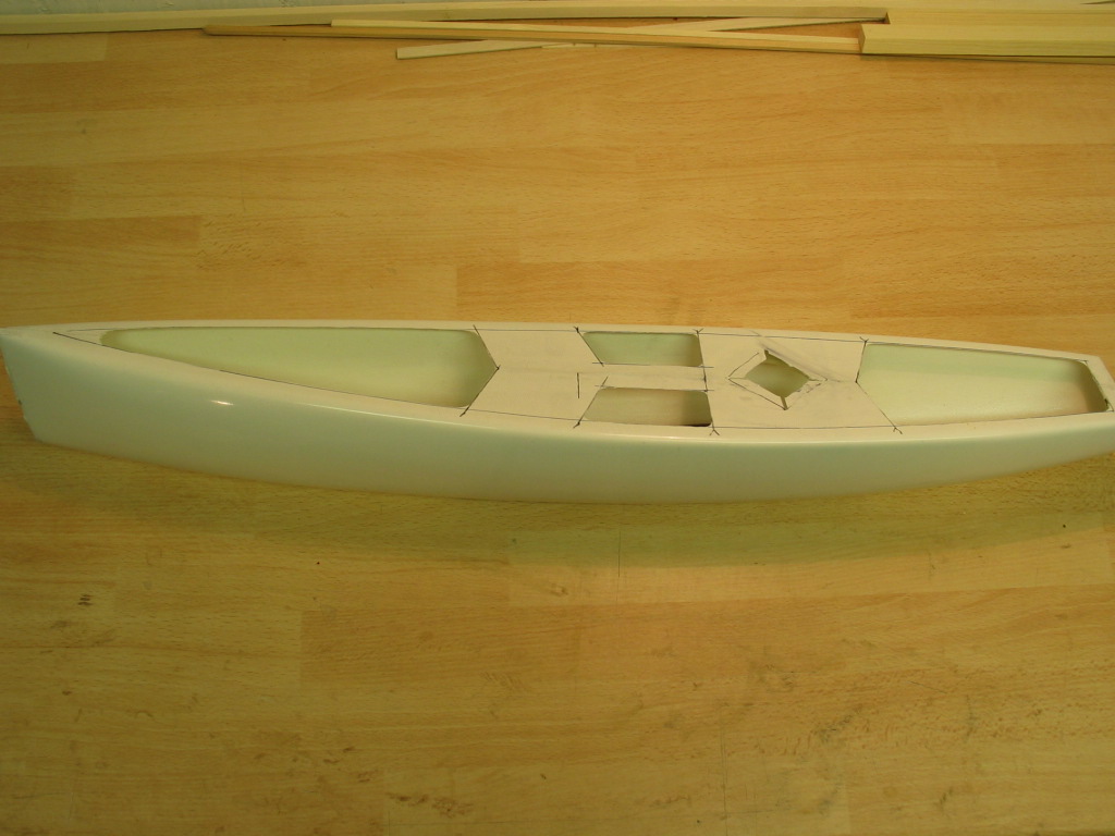

Beitrag: #4Beitragvon DeichKind » 01.09.2015, 17:16
Rumpf unbehandelt
Rumpf grundiert,Ausschnitte fertig
Rumpf fertig...bei genauer Betrachtung sind noch ein paar Pinholes zu sehen...so what

Beitrag: #5Beitragvon Roland K. » 01.09.2015, 19:44
Schicke Lackierung :tup: und solange der Rumpf dicht ist finde ich die Pinholes auch Wurscht.

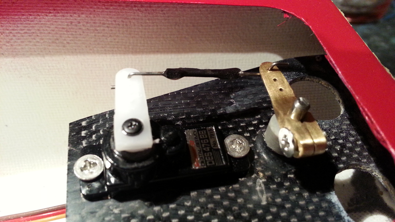

Beitrag: #6Beitragvon DeichKind » 02.09.2015, 23:02
Danke Roland.
Ruderservo und Anlenkung

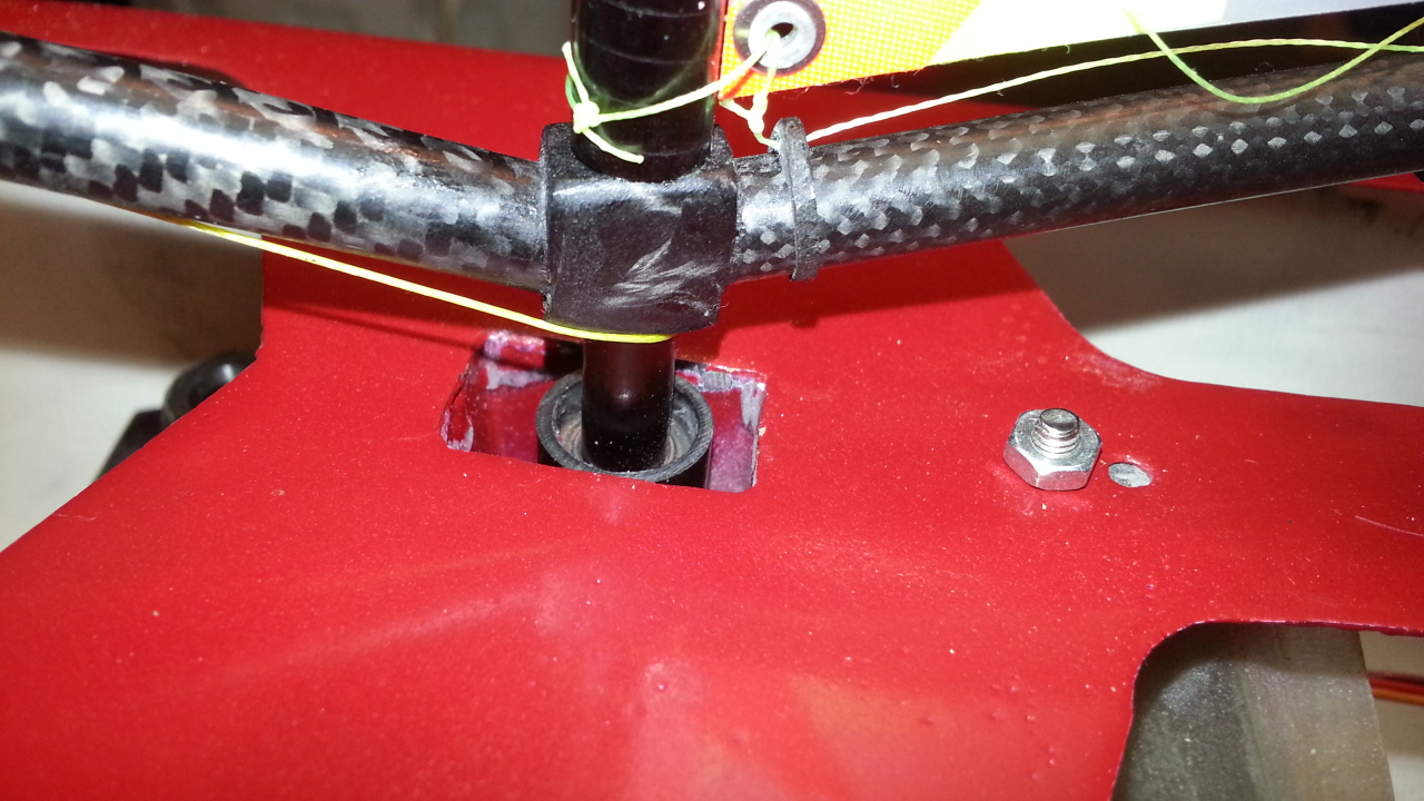

Re: MaLi

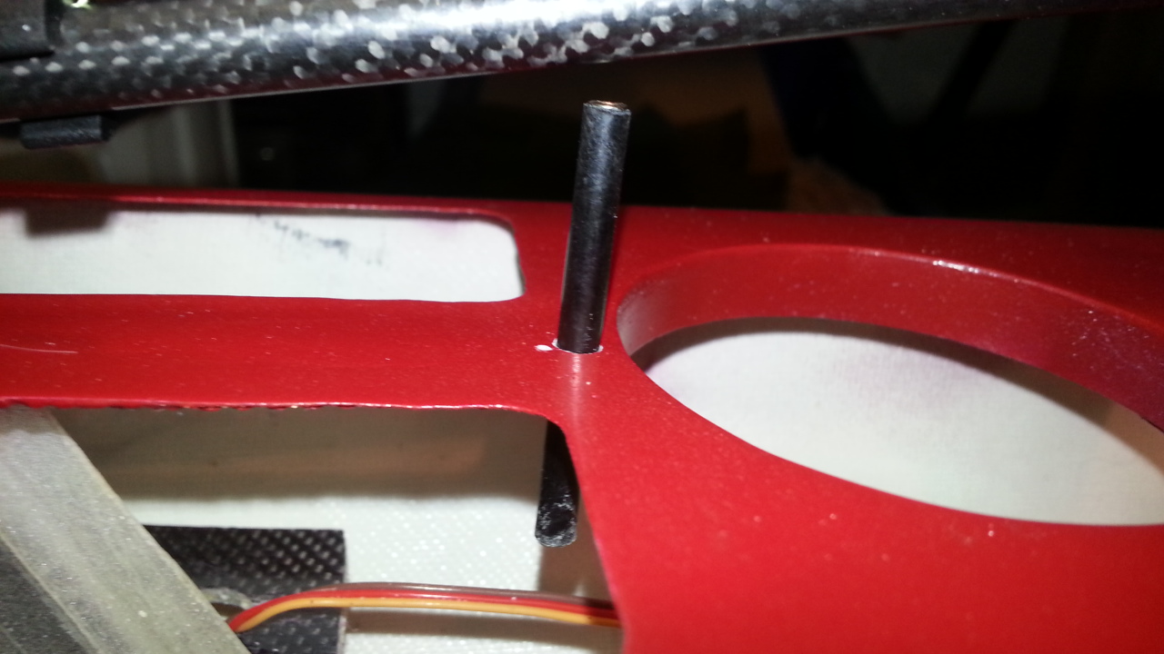

Beitrag: #7Beitragvon DeichKind » 06.09.2015, 18:24
Links Mastlagerplatte,recht Lagerzapfen
Lagerzapfen eingebaut
Mastlagerplatte eingebaut...darunter ein Stück Airex zu vertärkung
Schotduchführung eingebaut.
Mast in der Masttasche...Keile werden noch gefertigt.
