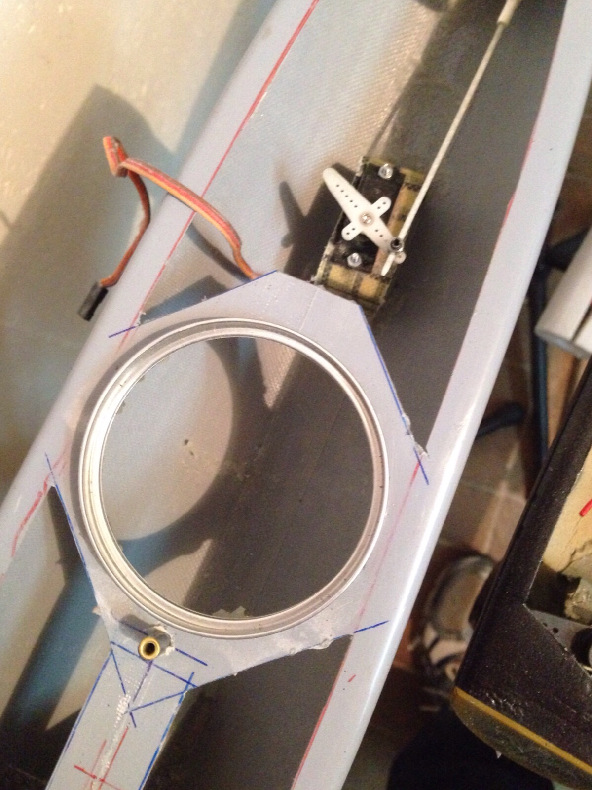

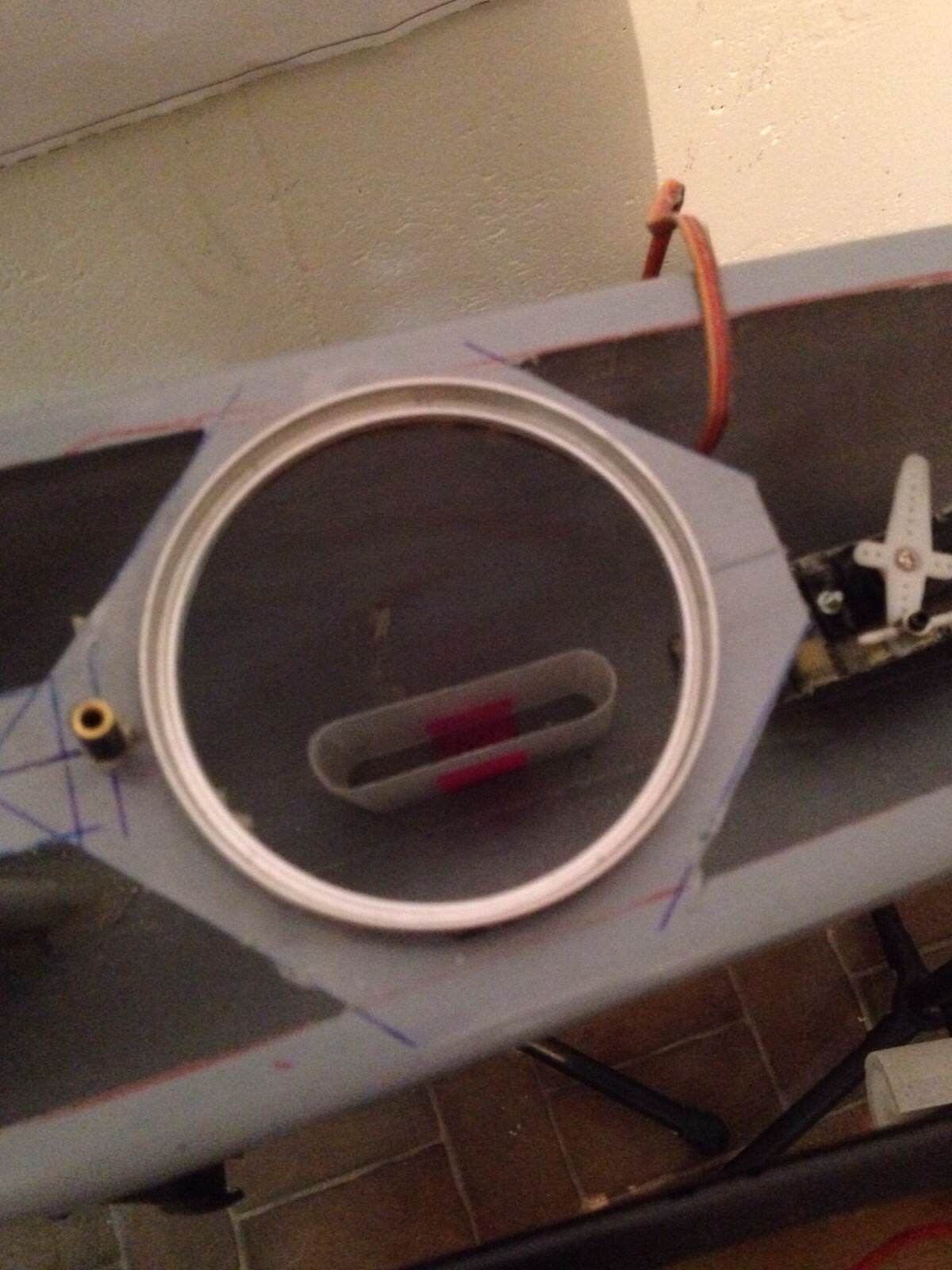

Guten Tag
Brauche eine gute leichte Idee um den Akku im Boot zu befestigen...
Guck mal:
Meine Idee war, diese Halterung zu montieren.... Aber wie?
Sollte ja nicht am Boden kleben und einigermassen zugänglich sein, der Empfänger kommt ja auch noch rein
Und möglichst leicht, und die Boardwand nicht beeinträchtigen, bzw "verkleben,
Mhmmmmm
Danke und Gruss
Cédric
warum nicht? Das ist vom Schwerpunkt her optimal und man kann sogar noch durch Längsverschiebung den Trimm anpassen. Darum einfach Klettband auf den Boden und Akku kleben und fertig. Das bischen Wasser schadet dem Akku nicht, selbst bei Lipos hatte ich da noch nie Probleme mit.
Gruß Roland
Wenn man am Akku aus Klebeband oder ähnlichem ein
"Zugband" befestigt, kann man ihn jederzeit aus der Tiefe
des Bootes wieder herausziehen.

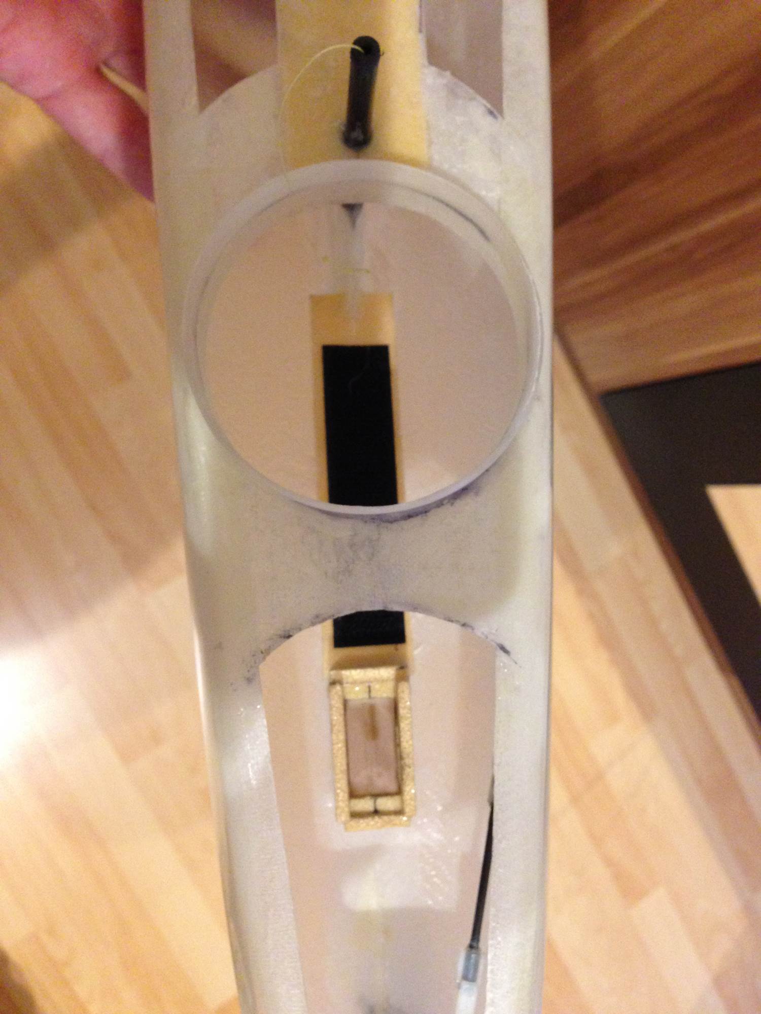

ich mag es auch nicht, wenn der Akku auf dem Rumpfboden liegt... zum einen fahre ich Lipoakkus und die mögen kein Wasser ;) sowie Kälte... und wenn der Akku auf dem Boden liegt, ist er der "Wasserkälte" in den kühleren Monaten voll ausgesetzt.
Und zum anderen habe ich mit meinen dicken Fingern immer Probleme auf den Rumpfboden zu kommen, weshalb ein etwas höher gelegter Akku mir sehr entgegenkommt :D
Deswegen klebe ich meistens zwischen Kieltasche und Ruderservohalter einen schmalen Streifen Sandwichlaminat, welcher mit "Klett" belegt wird. Dadurch kann ich mit dem Akku auch noch minimal trimmen.
Der Streifen ist in einer Höhe von 15-20mm vom Rumpfboden entfernt... je nach dem, was für Reste ich so rumliegen habe.. ;)
Ist zwar auf der Waage etwas "Mehrgewicht" aber für mich einfacher ;)
Wenn du allerdings normale Eneloopakkus oder so etwas in der Art segelst, dann würde ich diese auf den Rumpfboden legen und mit einem "Bändsel" wie es Veit geschrieben hat versehen... spart Gewicht und Arbeitszeit! Diese Akkus sind sehr robust und können Wasser sowie auch Kälte ab ;)
