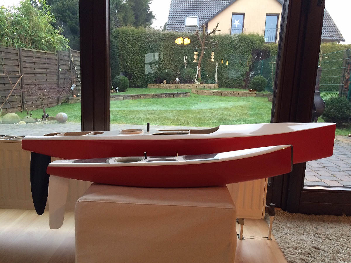

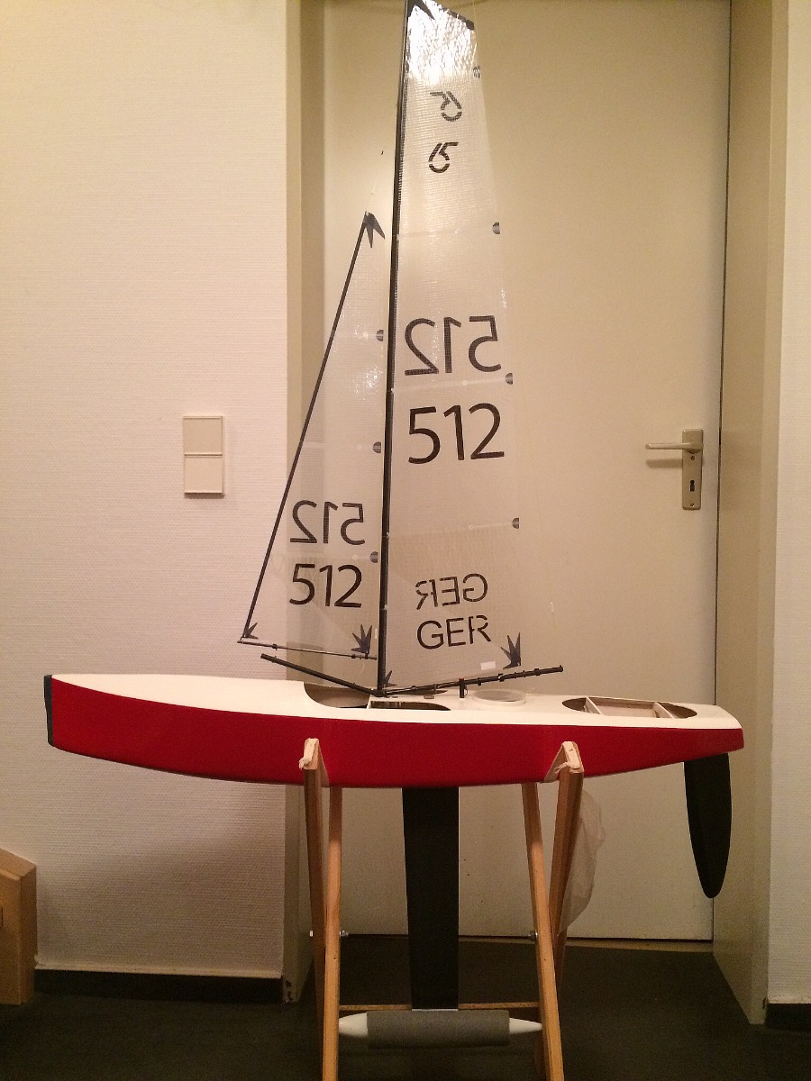

Letztlich habe ich gestern die letzte Farbschicht des Deck aufgebracht und kann jetzt das Ergebnis präsentieren:
RG-IOM-ToManta
Dabei bin ich dann mal gespannt ob meine drei Verstellmöglichkeiten für den Mast ausreichend sind, denn bis dato hat ja keiner auf Daten einer IOM dieses Derivat gebaut … aber wird schon werden. Auch bei der Führung und Anlenkung der Schot werde ich einfach mal versuchen, skaliert von der RG65 auf IOM- Abmessungen, das umzusetzen, und hoffe die Hitec –HS785 Winde bewältigt die Kräfte. Was jetzt nur noch fehlt ist das nach Zusage von Arne (schon mal vorab vielen Dank! :clap: ) von Ihm angefertigte Swingrig … damit bin ich mir sicher dann das i- Tüpfelchen auf den Rump setzen zu können.
Letztlich habe ich aktuell 3827gr … hoffe also somit knapp über 4kg zu enden … und mich somit in den Grenzen der IOM zu bewegen.

Sobald das Segel eintrifft werden ich dann von der ersten Fahrt berichten … bis dahin viele Grüße

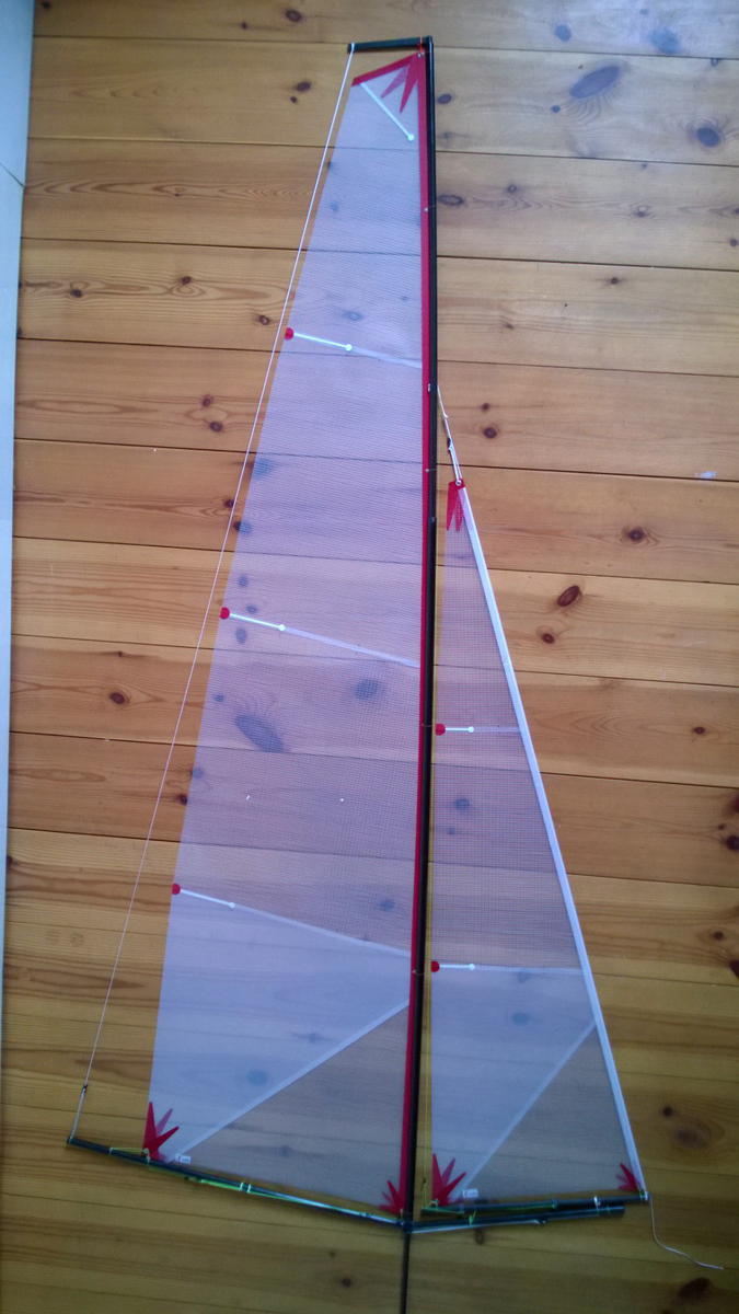

Beitrag: #10Beitragvon Arne » 05.04.2016, 13:50
Moin Thomas,
dein Rigg ist fertig ;-)
Ich hoffe es kommt heil an.
