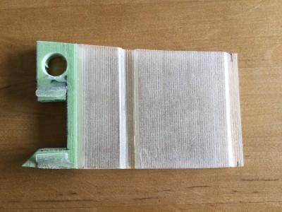

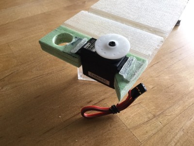

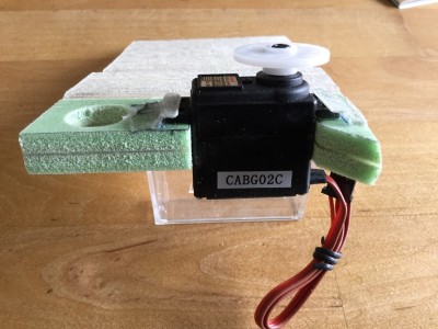

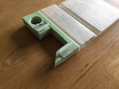

Guten Morgen RG Segler

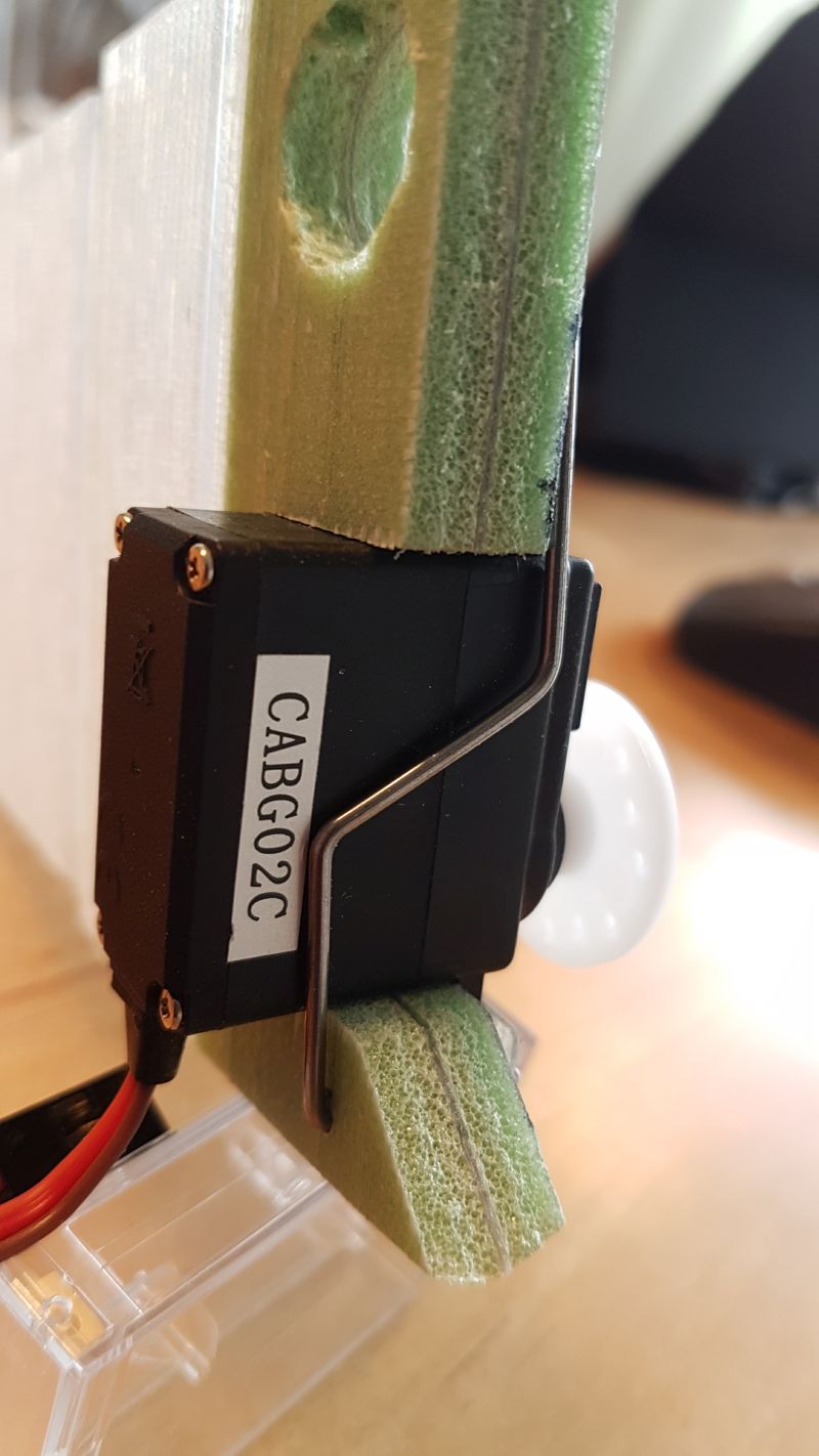

bin wieder mal im Keller gewesen und habe eine neue Mast-/Kieltasche gebaut. Integriert ist auch gleich der Servohalter für das Segelverstellservo. Gewicht: 15.5 Gr. Ich hoffe, ich bring das in die Form ;)

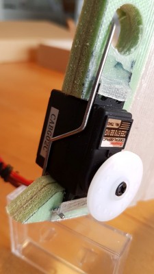

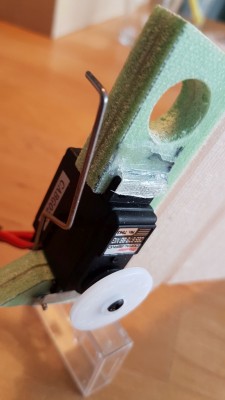

... und hier noch das Ganze mit dem Sicherungsbügel. Mit einem Handgriff ist das Servo entriegelt und kann
ausgewechselt werden.
