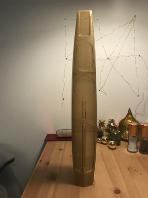

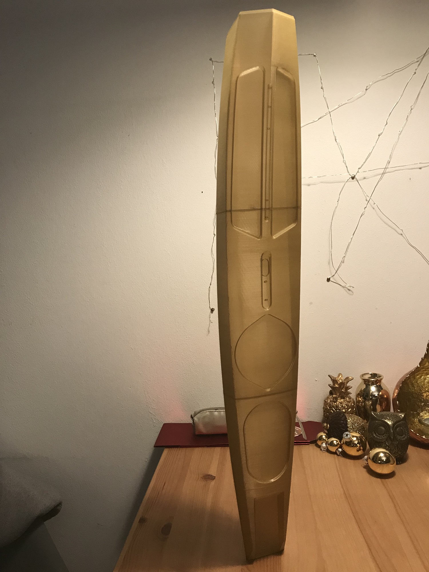

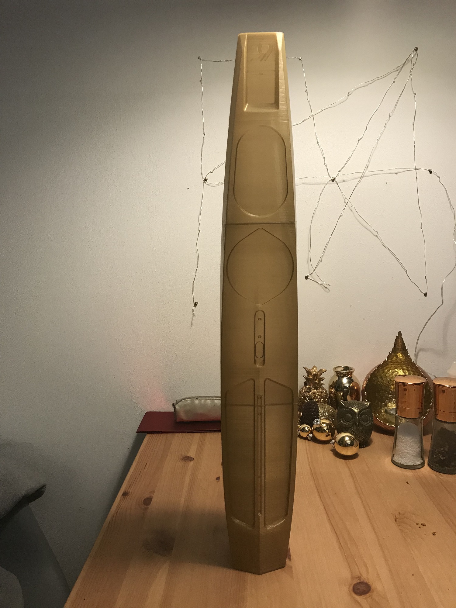

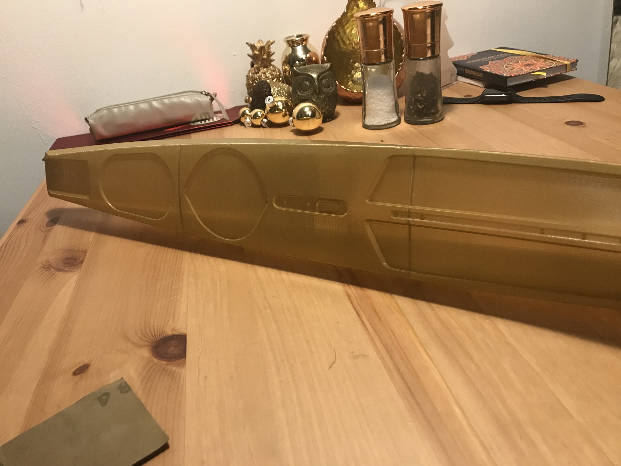

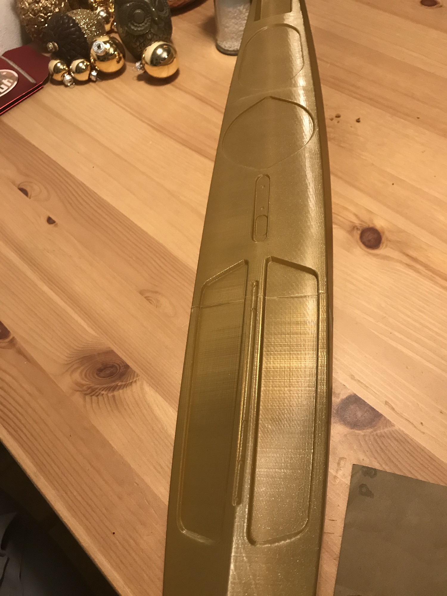

Anbei der erste Druckversuch :D
Und danke für die Links!

Beitrag: #5Beitragvon andyhoff » 10.01.2019, 21:20
Schaut super aus :tup:
Aber in Gold? Iss nich dein Ernst :gold: cool :mrgreen:

Beitrag: #6Beitragvon Zanki » 10.01.2019, 21:30
Das ist noch das WeihnachstPLA xD, das lässt sich seit Anfang Dez sauber drucken, Ich druck einmal alle Teile also Prototyp und dann kommt das ASA mit in den Warenkorb :P

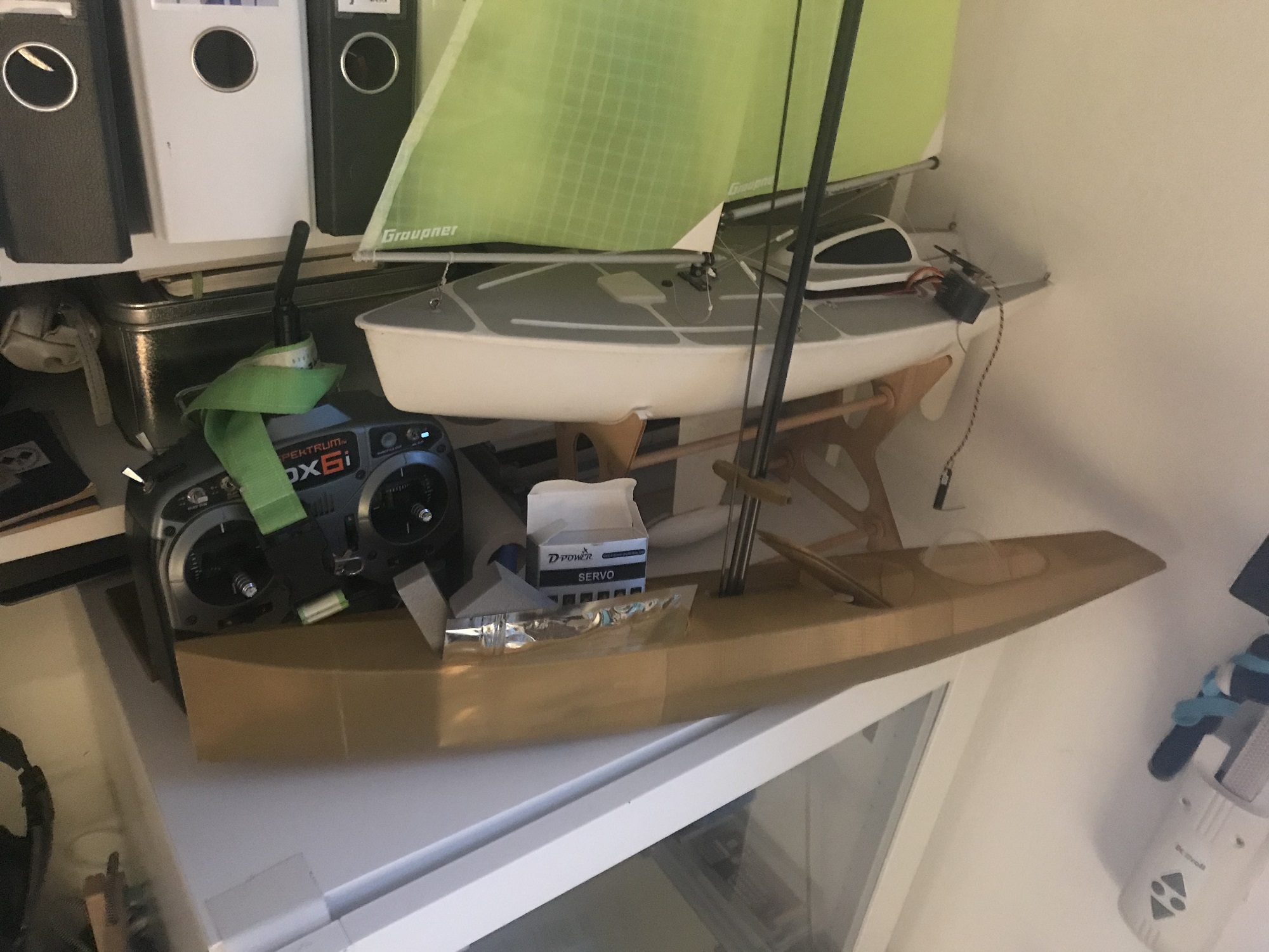

Beitrag: #7Beitragvon Zanki » 22.01.2019, 11:14
Wollt mich nochmal zu Wort melden.
Das benötigte Material ist soweit zusammengetragen! Morgen kommt das ASA Filament und wird getestet! Mir fehlt letztlich noch jegliche Vorstellung wie ich das Schwert mit Kielgewicht bauen werde.

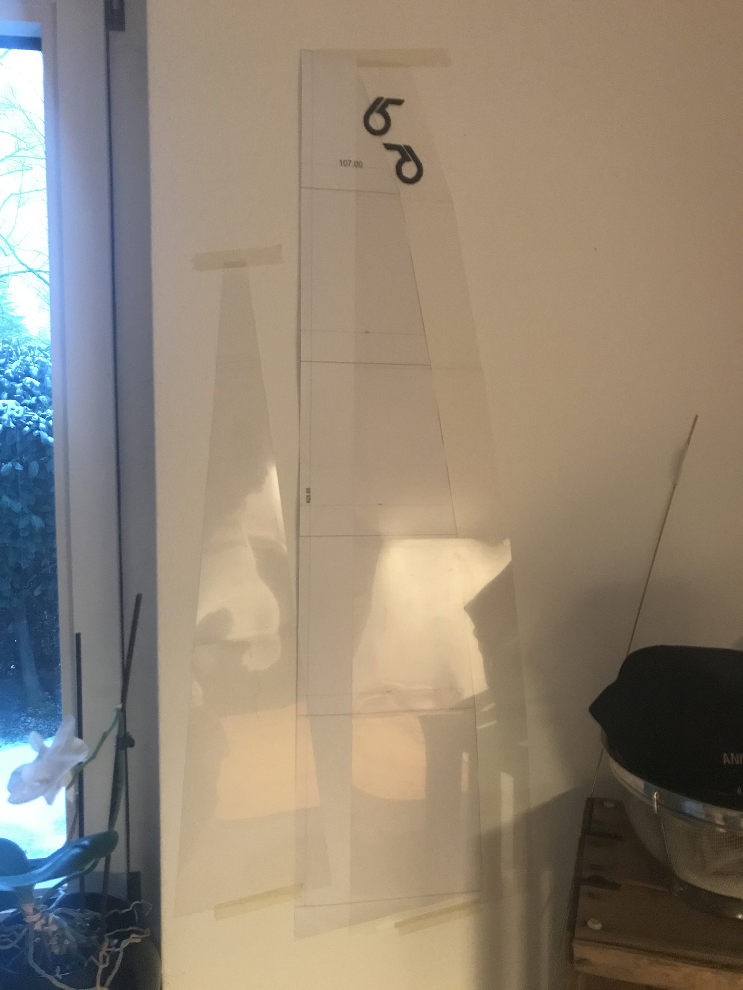

Segel, Vorabzug
