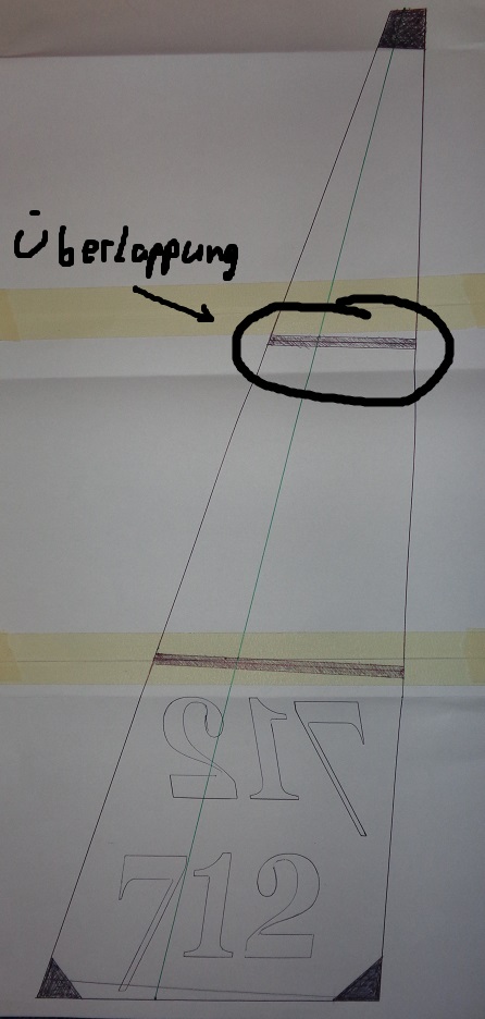

Und dazu noch eine "dumme" Frage: die Überlappung mit doppelseitigen Klebeband wird bei den Riggzeichnungen nicht eingezeichnet? sprich ich muss es logischer weise drauf rechnen?

Hallo Zanki,
Ich zeichne mir das Segel (Fock /Groß) immer 1:1 auf Papier auf.
Mache mir eine 1:1 Schablone/Vorlage.
Damit ist das Abnehmen der Segelbahnen einfacher. Ich kann mich kontrollieren. Habe damit
einen Verschnitt vorgebeugt. Das Segeltuch kostet schon etwas. Schade wenn es zum Ausschuß wird.
Ein Bild für die Erklärung:
