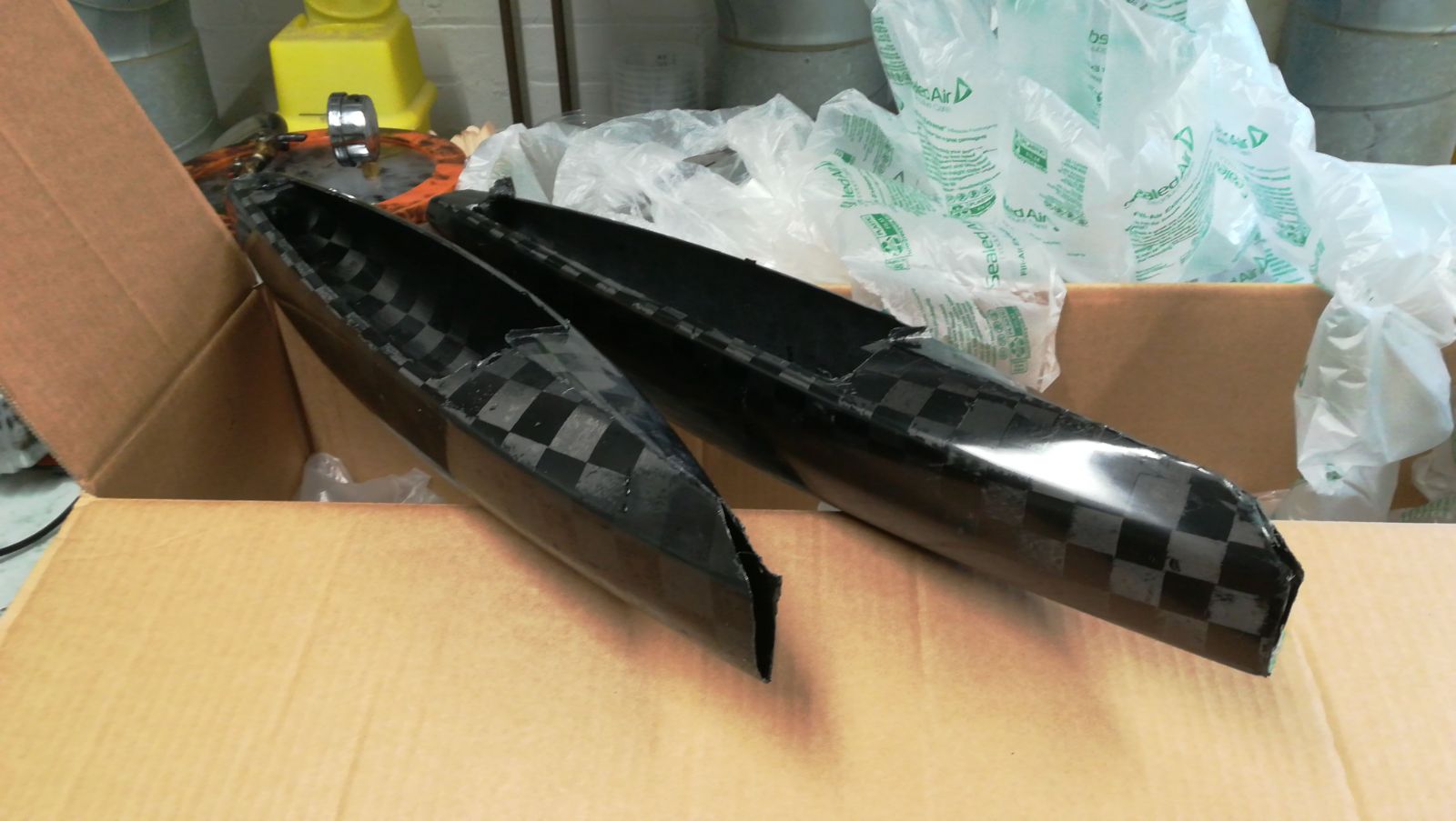

Nach ein paar Tagen war klar, die Reise des rechten Rumpfes (siehe oben) wird noch vor dem Brexit das Land verlassen und in die Weißwurst essende Region sein neues Zuhause finden. Keine 4 Tage vergingen und völlig überwältigt empfing ich ein Karton der eigentlich nur sich selbst getragen hat. Fett "FRAGILE" stand drauf und ich war sehr froh es unbeschadet entgegen zu nehmen.

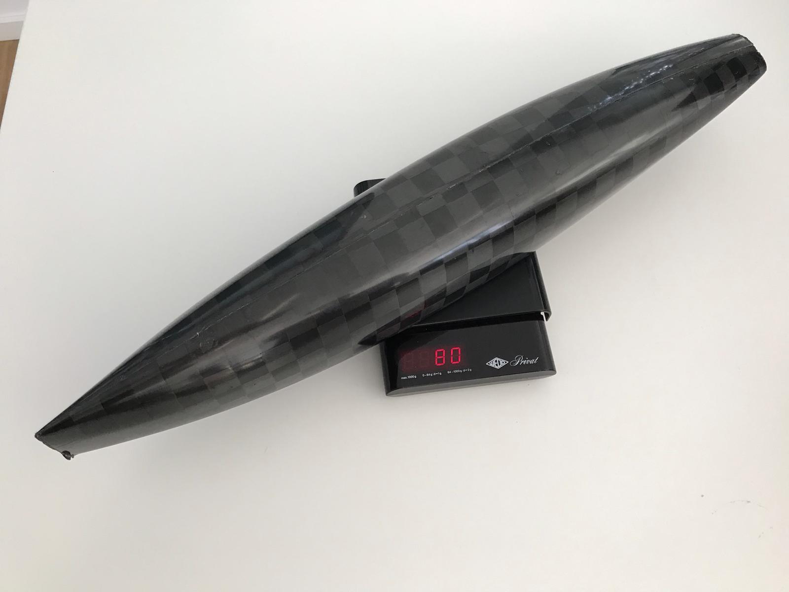

Zu allererst habe ich das gute Stück gewogen, lediglich 80g :o
Rumpf Roh

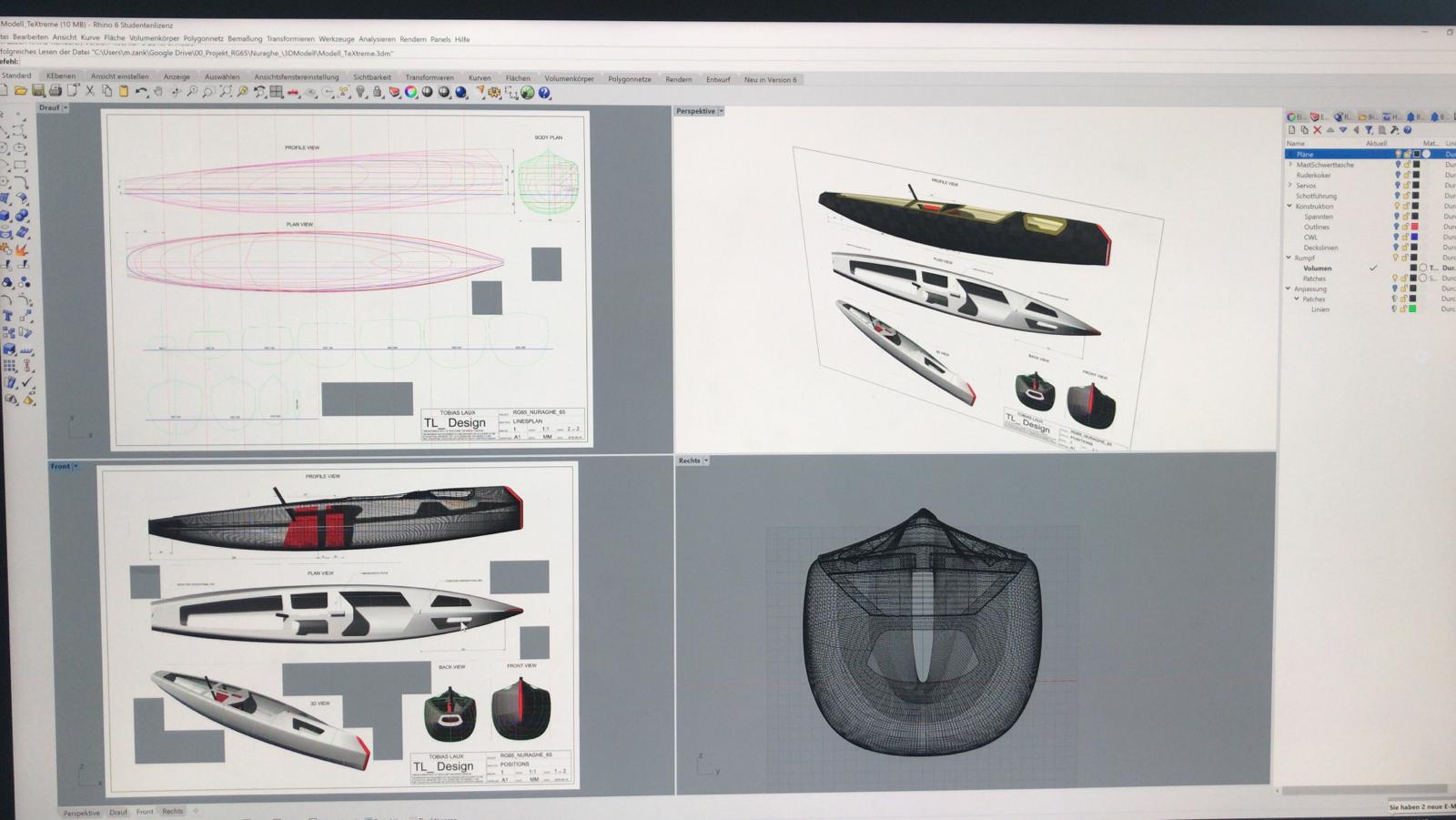

Es folgte nach langer Vorplanung das entgraten des Überschüssigen Materials und das Vermessen des Rumpfes mit der CAD Datei welches mir Tobias im vertrauen übersandt.
Detailplanung in Rhino

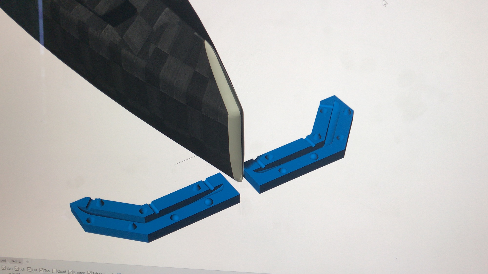

Eine wirklich enorme Hilfestellung war das für mich, denn ich konnte somit so ziemlich alles mit Hilfe von 3D gedruckten Formen anpassen und laminieren. So Entstand zum einen der Spiegel, der "Bugsdeckel" und eine Gussform die "Nase" (Bumper)
Bumperform

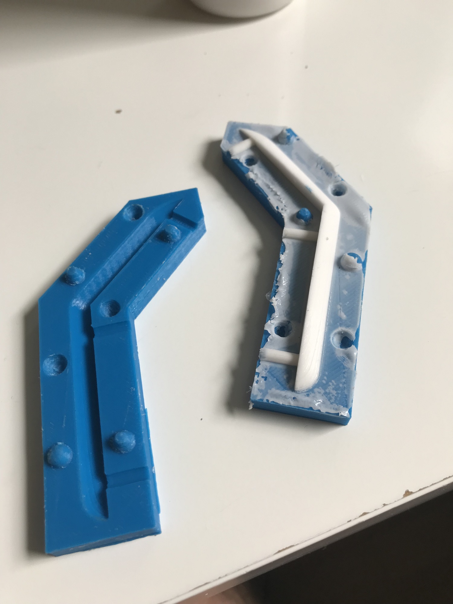

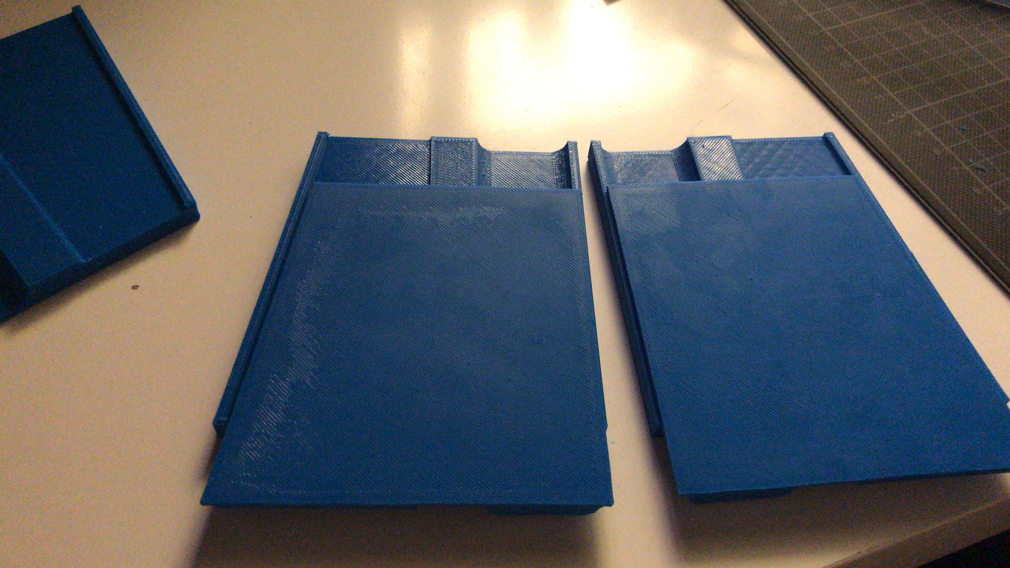

Danach machte ich mich an die Kiel-Masttasche, nach der Vorgaben von Tobias und das vorhandene Material von VAMSAILS (Kiel) zeichnete ich diese und begann, wie Andreas Ebert in seinem Bericht beschrieben, jeweils die beiden Hälften der Tasche und ich brauchte mehrere Anläufe bis eine Finale Version entstand. Grund der Missglückten Versuche war mir anfangs nicht bewusst, wurde aber im Nachhinein einleuchtend. Es war einfach zu warm, bei über 30 Grad sollte man nicht wirklich Erfolg haben zumal ich alles in unserem Einzimmerapartment bauen musste... Letztendlich gab es 2 Versuche aus Carbon und Final wurden 3 Lagen 80g Glas verwendet, welches letztlich die Stabilität im zusammengeklebten Zustand hatte.
3D gedruckte Formhälften

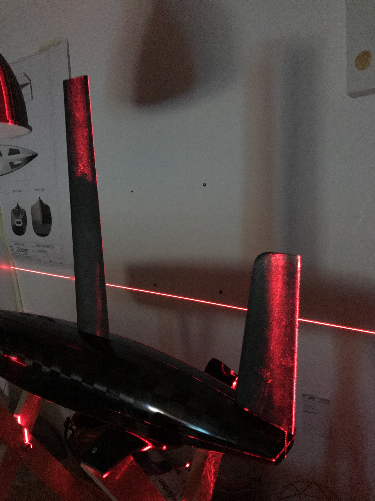

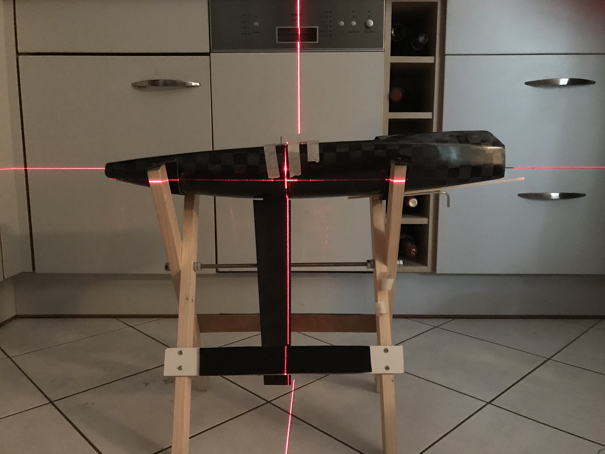

Nachdem ich die Kiel-Masttasche fertig hatte begann ich erstmalig mit dem Kreuzlinien-Laser zu arbeiten und Positionierte die Kiel-Masttasche an die zukünftige Position und fixierte diese mit ein paar Tropfen Sekundenkleber und angepassten Styrodurblöcken.

Danach fing ich an, den Durchbruch des Kiels durch den Rumpf zu schneiden und arbeitete mich anfangs mit einem kleinen Bohrer vorwärts. Letztlich musste ich feststellen das ich mit meinem Dremel recht genau und mit sehr viel Gefühl das Maximum der Tasche in den Rumpf anarbeiten musste.
Da ich die Kieltasche auf anraten von Tobias um 5mm flexibel nach hinten verschiebbar konstruiert habe, ist das verjüngen des Kiels nicht ganz so gut gelungen aber hier stellte ich fest, das man nicht alles gleich Perfekt haben kann.
Prüfung, ein Laser Lügt nicht

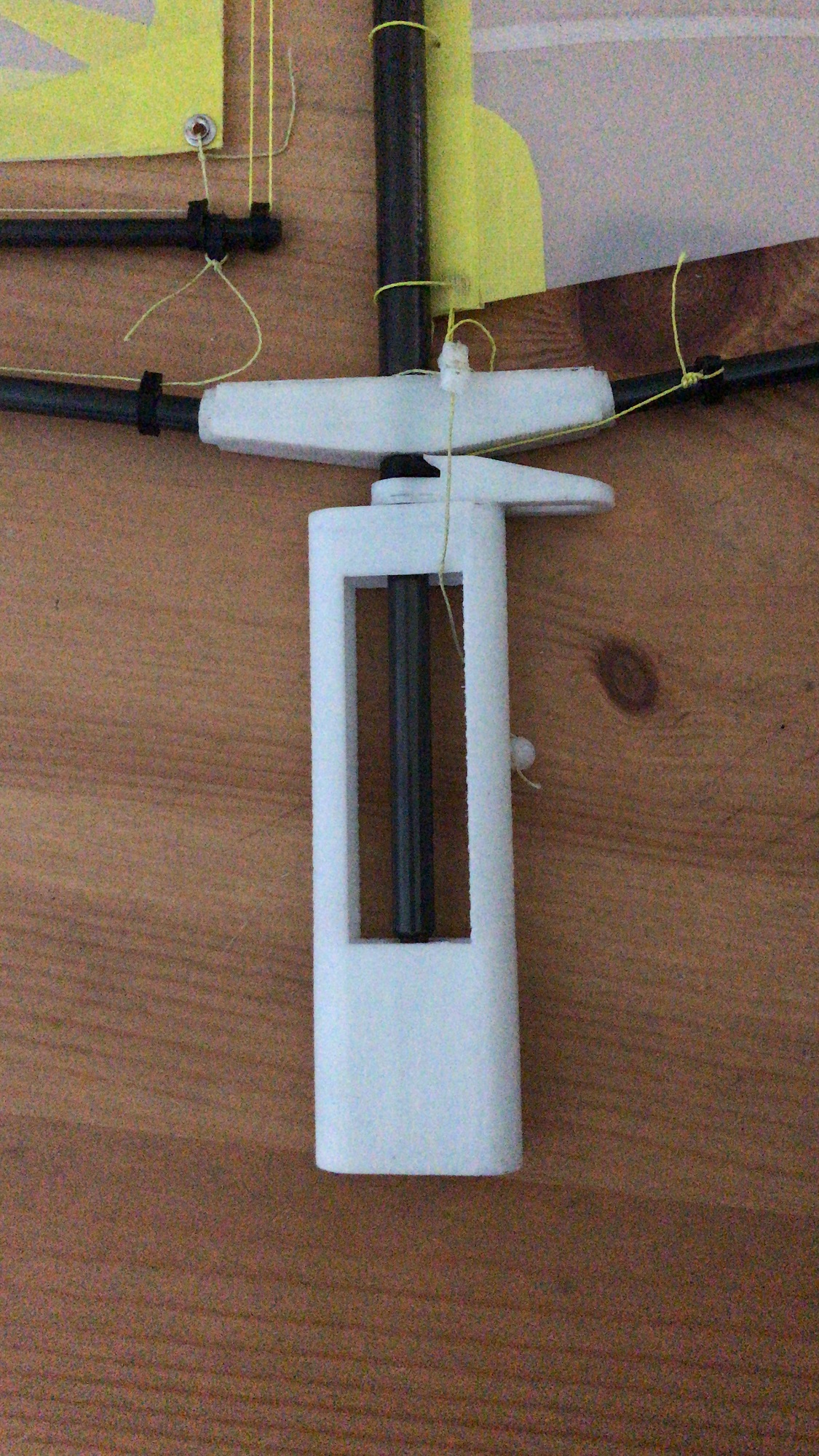

Bei der Überlegung der Masthalterung bin ich immer noch überzeugt, dass Andreas bei der Manta 17 sehr sehr gute Arbeit geleistet hat und ich habe das Konzept an die Masttasche angepasst. Dabei wollte ich die Flexibilität und Einstellmöglichkeit behalten und entschloss mich, eine "Socke" zu konstruieren die folglich so aussieht.
Mastsocke
