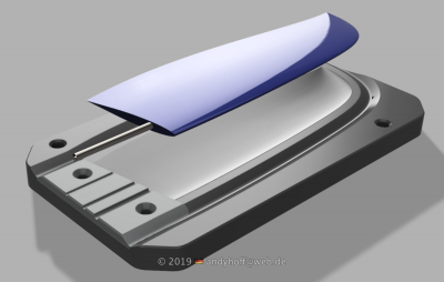

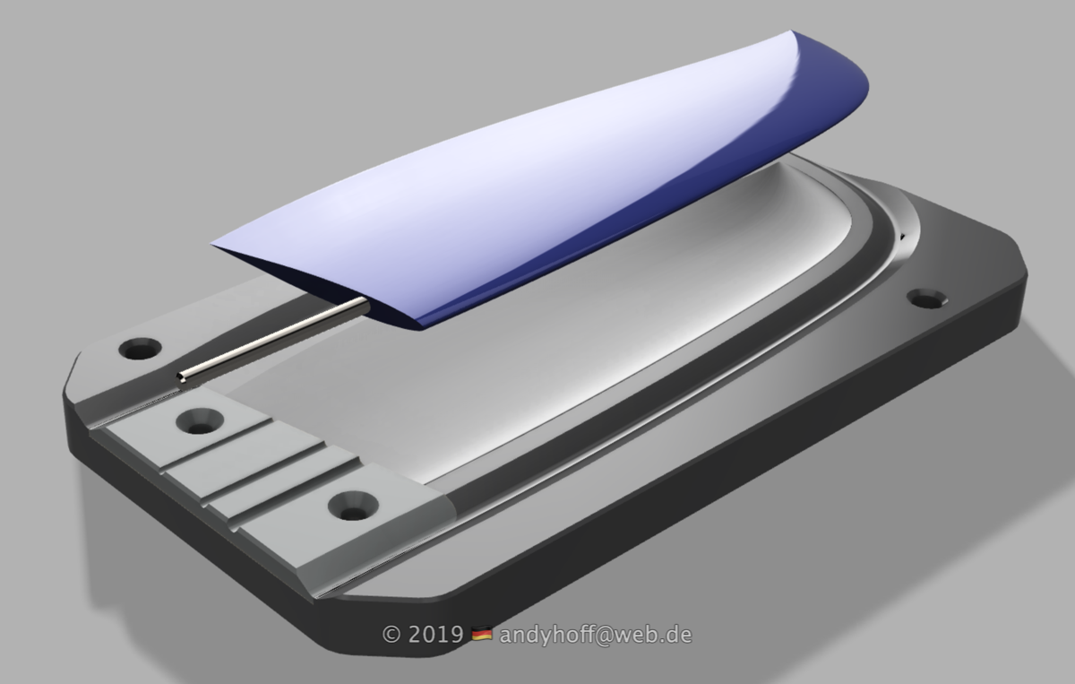

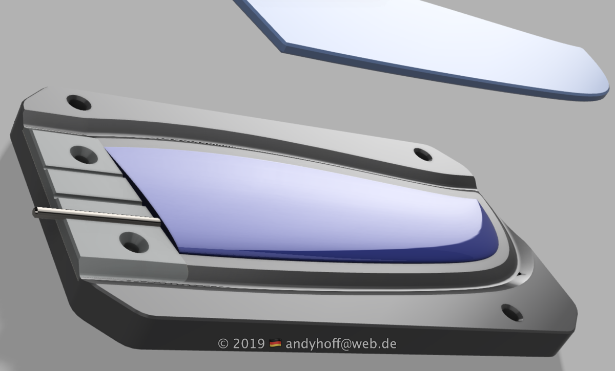

Gibt es hier unter uns jemanden der Formen für Anhänge .. Ruder & Schwert .. in wirklich guter Qualität aus Aluminium oder ähnlich herstellen kann?
Das ganze zu Hobbykompatiblen Tarifen ;)
Ich hätte so einiges gezeichnet und denke grad darüber nach wie ich das am besten umgesetzt bekomme..?
Zur Not bleibt es beim drucken und dann muss ich sehen das ich da irgendwie ne ordentliche Oberfläche drauf bekomme. Aber vielleicht gibt es einen besseren Weg?

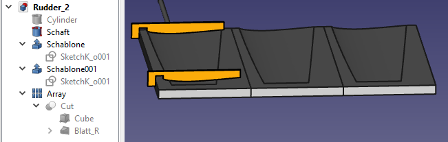

… wenn man beim "flachen" 3D-Druck einer Negativform bleibt, gibt es ja die bekannten
und störenden "Höhenlinien", welche die Form-Glattheit erheblich beeinträchtigen.
Könnte man die nachträglich mit einer schablonengestützten Ausspachtelung beseitigen?
Die beiden Formhälften sind gespiegelt und modular anreihbar.
Die Schablone wäre in diesem Fall ein Einzelstück, für linke und rechte Seite geeignet.
Der Trick wäre jetzt, auf die hydrodynamischen "Feinheiten" des Profils
zugunsten einer einfachen Anwendung zu verzichten und eine durchgängig gleiche
Kontur zu erzeugen, die nach unten einfach nur dünner wird.
Ich vermute, dass die in einer Doppelform laminierten Teile ohnehin an der LE und TE
zum Schluss nachgearbeitet/gerundet werden müssen.
Man könnte so auch mehrere Teile in einem Zug laminieren.
modulare Form nachgespachtelt

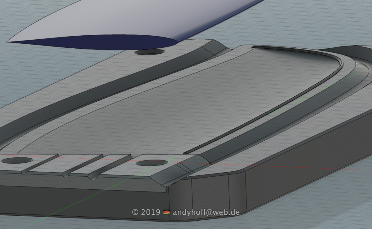

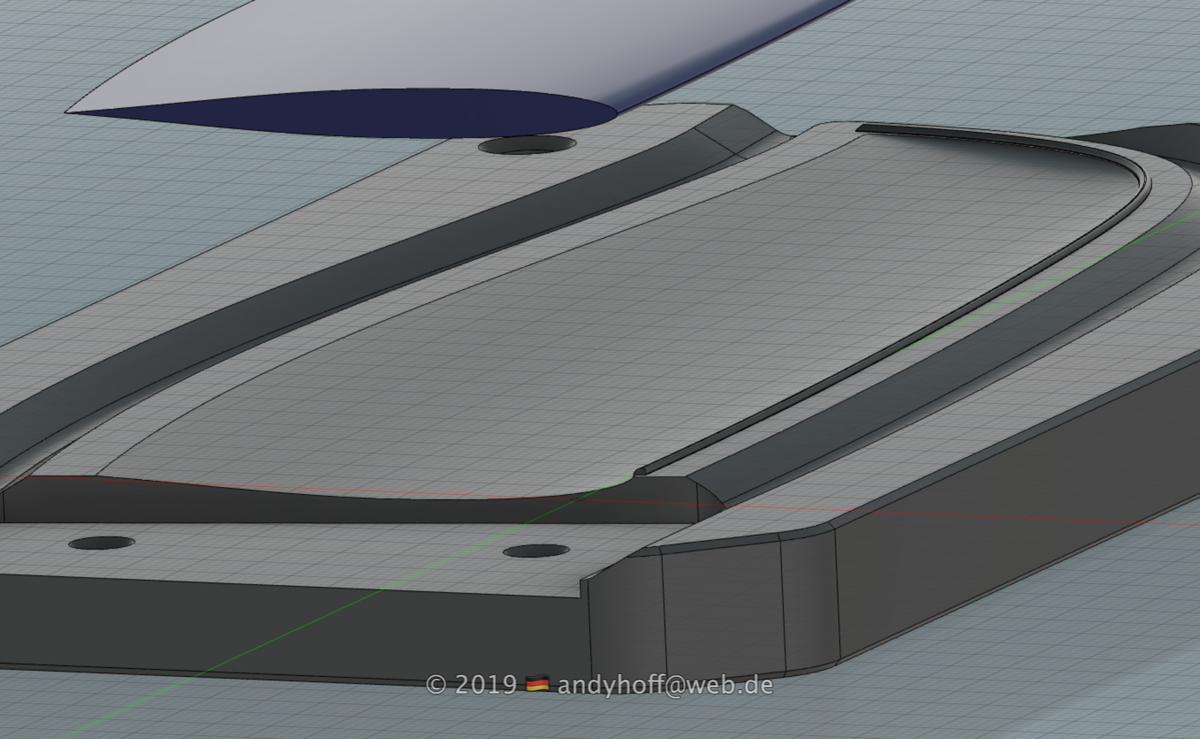

Der Ursprüngliche Gedanke beim Zeichnen der Form war schon diese stehend zu drucken. Eben weil da einen recht glatten Verlauf zu erzielen ist. Deswegen habe ich auch eine erhabene Kante vor die Nasenleiste gesetzt die nach dem Druck plan geschliffen werden soll. Hatte das nur im obigem Bild ausgeblendet.

Der Hellgraue Einsatz ist als separates Teil gezeichnet. Sehe darin einige Vorteile..
- Die Position (und evtl. der Winkel) der Ruderwelle lässt sich so recht einfach ändern.
- Ohne diesen Einsatz lässt sich das Profil hinterher besser schleifen..

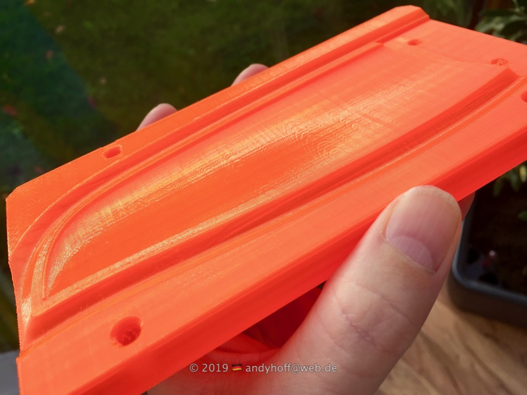

Hab jetzt einfach mal eine Formhälfte über Nacht laufen lassen..
0,2mm Layerhöhe, 4 Wandlinien und 20% Infill hat das stehend auf meinem AM8 Bettschubser fast 9h gedauert.
Schaut für mich erstmal ganz brauchbar aus. Werde da zunächst mal die hohen Punkte schleifen und das ganze mit Harz beschichten .. dann nochmal schleifen etc... mal sehen was dabei raus kommt...?

Beitrag: #7Beitragvon tino » 06.11.2019, 08:15
Sieht gut aus Andy,ist das jetzt in PLA?
Welcher Typ von Harz trägst du auf und kann man das mit dem Pinsel applizieren?

Danke für die Links. Den zum Formenbau kannte ich schon. Da ist auch die Idee entstanden es auch mal zu versuchen. Ruder ist eins der kleineren Bauteile die man noch am Stück auf unseren Drucken umsetzen kann. Deswegen dachte ich das ist ein guter Anfang. So viel Aufwand möchte ich allerdings nicht treiben. Mal sehen wie weit man mit einfachem Laminierharz aufpinseln und schleifen kommt...?
Überall gibt es interessante Projekte!
Ja das ist erstmal einfaches ecoPLA. Hab grad das erste mal grob geschliffen. Ging ganz gut und flott. Sind noch riefen drin aber soweit schaut das schonmal nicht schlecht aus. Werd nachher mal die erste Lage Harz draufpinseln...
Wie gesagt möchte den Aufwand gering halten und fürs erste mit dem arbeiten was ich so hier habe .. also ohne aufändigem 2K-Filler etc..
