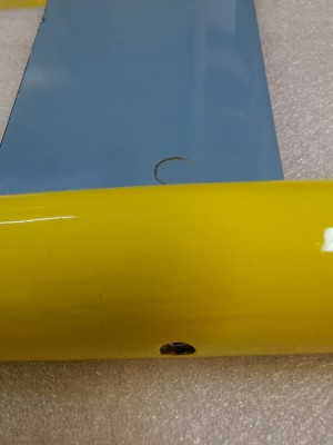

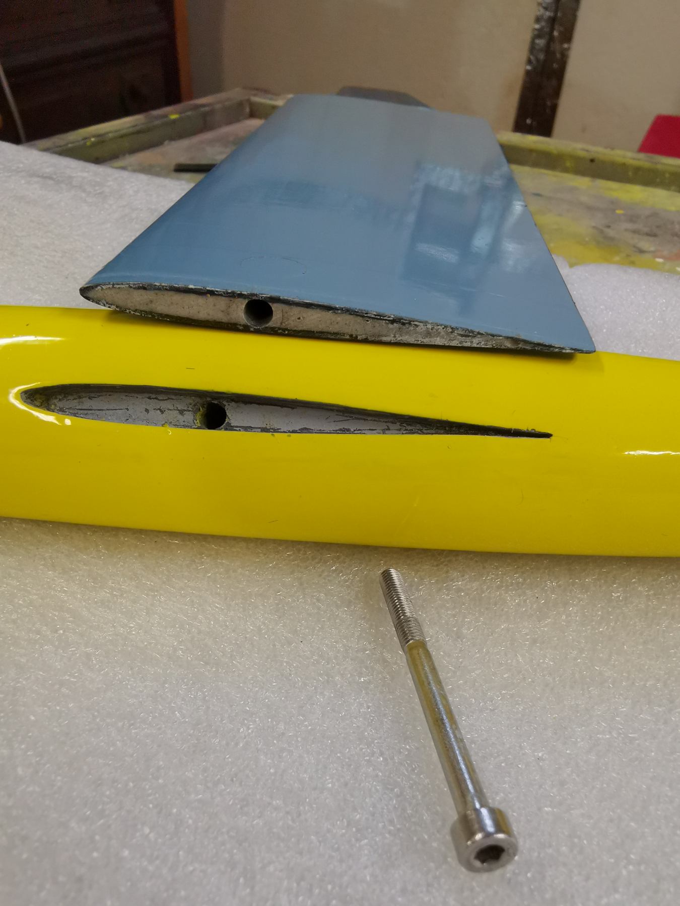

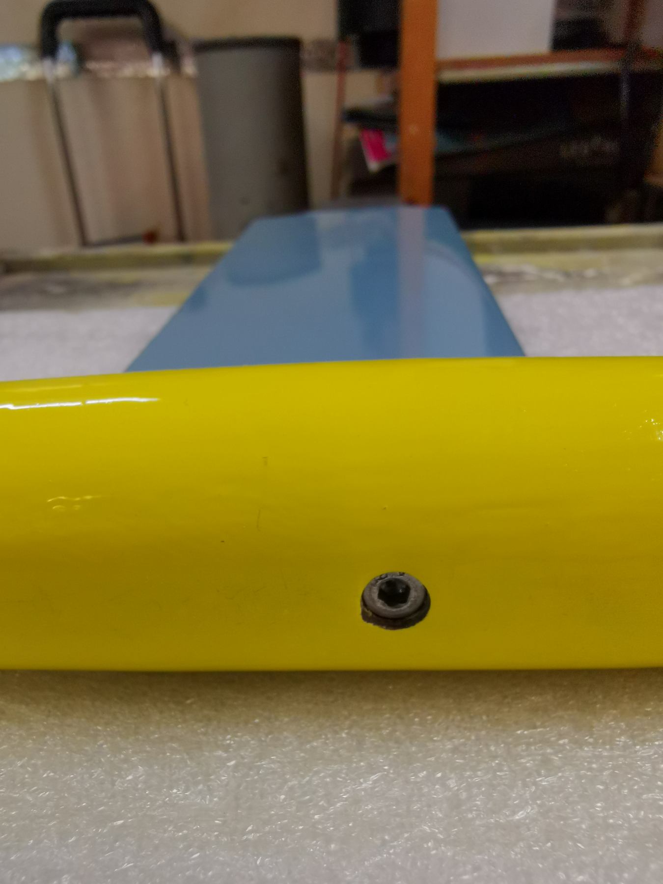

Beitrag: #9Beitragvon Helmi » 22.03.2020, 12:19
So schaut das ganze aus. Als werkzeug brauchts nur einen Schraubstock und einen Akkuschrauber.
Bei mir ist das gewinde M4 da das Blei doch 2,3 kg hat.
Schönen Sonntag noch und bleibt zuhause.
Helmut
