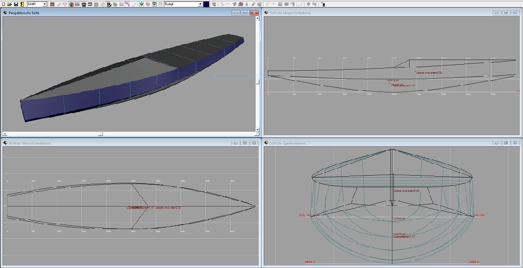

Das Boot ist mit dem FreeShip-Programm von mir konstruiert worden. Das Programm erlaubt Spanten auszudrucken. Und diese kann ich für die Bauhelling weiterverarbeiten.

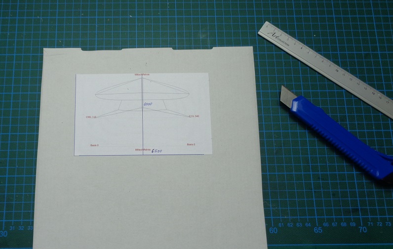

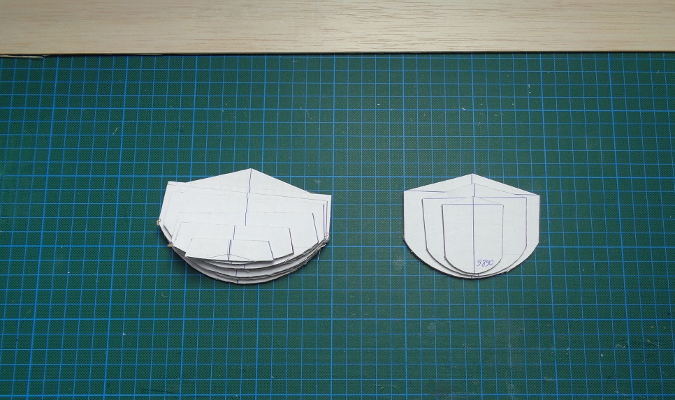

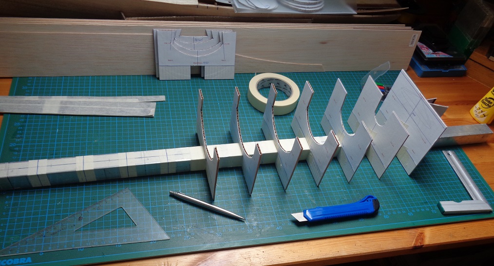

Ich habe die Spanten mit einen normalen Drucker ausgedruckt. Auf normalem Schreibpapier.
Die Druckergebnisse dann auf Pappe (alter Schuhcartoon, können auch andere Verpackungen sein))
mit Bürokleber aufgeklebt.
Mit einfachen Materialien die Bauspanten erstellt. Diese sind eigentlich im jeden Haushalt vorhanden.
Und Kosten nicht viel.
Die Behauptung von Rainer Blank, eine RG kostet nicht mehr als 50€, stimmt soweit.
Nun habe ich die Spanten mit einen scharfen Cuttermesser ausgeschnitten. Von Hand.
Kein CNC oder so. Auf die gute alte Art.
Das Besondere, ich möchte die Negativspanten weiterverwenden. Ich möchte das Boot von Außen nach Innen bauen. Das "Innenleben" ist so einfacher für mich einzubauen.
Der nächste Bauabschnitt zeigt wie ich die Negativspanten auf meiner Bauhelling aufsetze.
Dabei wird von mir einfaches Klebeband verwendet. Damit verankere ich die Spanten auf dem Vierkantrohr.
Meine Bauhelling.
Es folgen einige Bilder die den Bauabschnitt bis hierhin verdeutlichen.

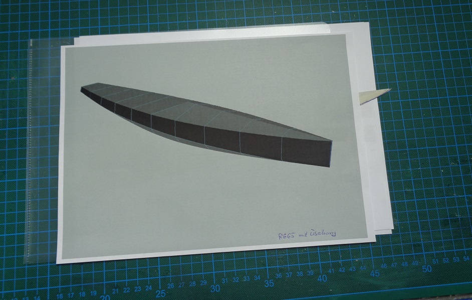

Die fertige Konstruktion der Aurora im FreeShip-Programm. Ihr könnt die doch recht kantige Konstruktion erkennen.........
Diese gab dem Boot seinen Namen.
Das sind die Bauunterlagen der Aurora. Erstellt mit Hilfe von FreeShip.
Die Positivspanten sind übrig. Einige werde ich als Vorlage nutzen um einen Bootsständer zu bauen.

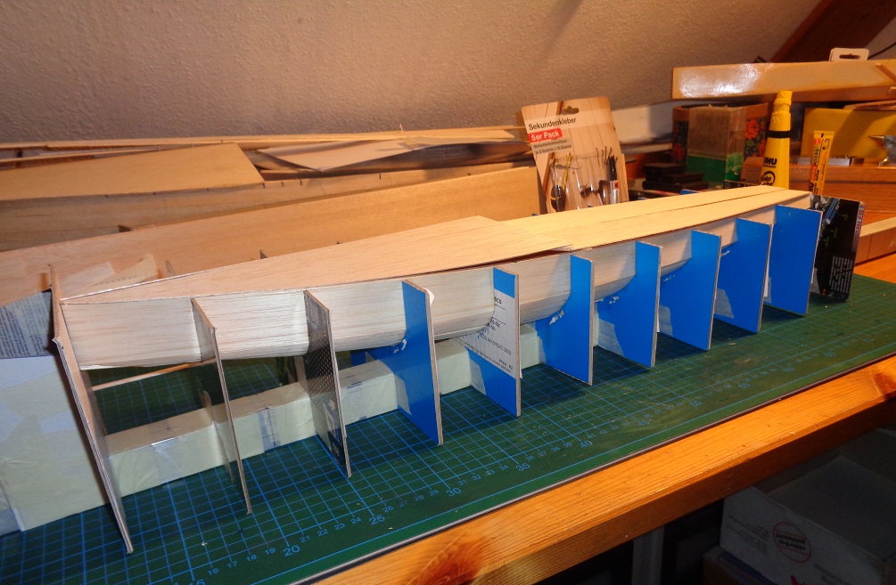

Die Negativspanten klebe ich nun nach und nach auf die Bauhelling. Die Abstände habe ich schon in FreeShip festgelegt.
So sieht es aus wenn die ausgedruckten Spanten aufgeklebt sind.

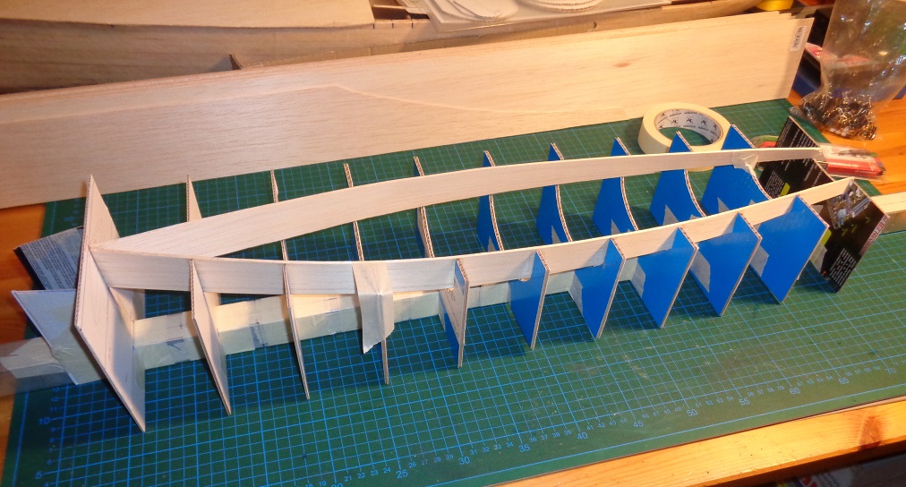

Erste Beplankung;
Das Mallengerüst ist aufgebaut. Nun kann Beplankt werden.
Straken der Negativspanten muß nicht sein. Wenn diese ordentlich auf die
Bauhelling montiert wurden. Trotzdem kontrolliere ich nochmals den Verlauf der Bootsform
mit einer Leiste und peile nochmals drüber. Einfach um zu prüfen ob sich ein Fehler eingeschlichen hat.
Jetzt sollte man sich überlegen mit welchen Planken man beginnt. Im Falle der Aurora sind die
Freibordplanken ein guter Anfang. Im Konstruktionsbild ist zu sehen, die Freibordplanke ist eine
gerade Fläche. Damit ist eine Abwickelung recht einfach.

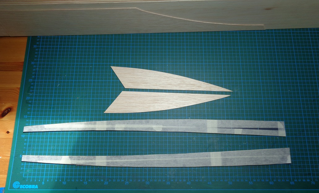

Ich nutze dafür die Funktion im FS-Programm "Planken abwickeln". Das Programm macht aus der dreidimensionalen Form der Plane eine zweidimensionale Zeichnung. Der Überbegriff für dieses Verfahren nennt man "Darstellen der Geometrie".
Hat man nicht das FreeShip-Programm zur Verfügung, ist die Freibordplanke auch zeichnerisch aus dem Spantenplan abzuleiten. Klassisch mit Bleistift, Papier, Lineal und Geodreieck.
Die so entstandene Abbildung der Planke kann ich einfach auf mein Balsabrett übertragen. Und anschließend ausschneiden. So entstehen die BB-/STB-Seiten.
Das Ausschneiden der Planke mache ich mit einen Cuttermesser. Auch wieder einfache Werkzeuge
die man im Haushalt findet.
Nun fixiere ich die Planken in der Bauhelling. Dafür benutze ich Klammern (zB Wäscheklammer) und
Stecknadeln. Damit hefte ich die Planke an die Spanten an. Mit Sekundenkleber verklebe ich die Spanten
mit der Planke.
Ein kleiner Tropfen reicht. Nicht zu viel benutzen. Denn die Negativspanten werden am Schluß des Baues wieder abgerissen. Damit das gut funktioniert, nicht zu viel Kleber nehmen. Nur soviel damit der gerade
so hält.

Die Freibordplanke ist abgeleitet. Und so sieht sie aus. Oben ist das abgeleitete Vordeck zu sehen.

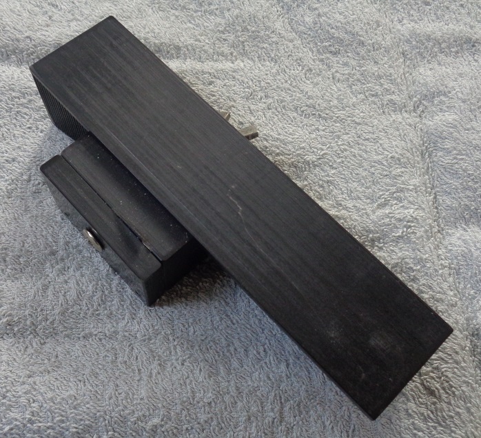

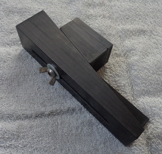

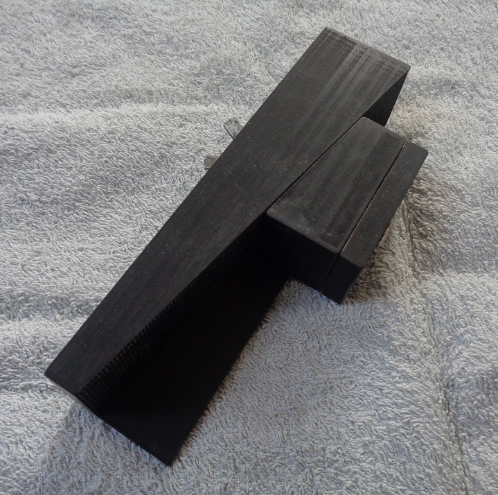

Wer viele solche Arbeiten hat, sollte sich ein Werkzeug dafür bauen. Einen Balsaleistenschneider.
Es Lohnt sich. Das Schneiden der Leisten geht schneller.
Die Schneidklinge ist eine Rasierklinge. Und das Werkzeuggehäuse kann mit Resten aus Holz gefertigt werden. Ich habe mein Werkzeug mal gedruckt. Muß aber nicht sein.
Das Bild zeigt Euch das Prinzip dieses Werkzeuges.........

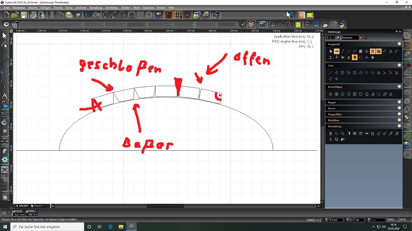

Schneidet die Leisten an den Seitenkanten etwas "Schräg". Auf Runden Oberflächen bekommt ihr damit eine geschlossene glatte Oberfläche gebaut.
Im Bild seht ihr wie ich das meine.
Der Balsaholzschneider in der gedruckten Variante.
Diesen kann man gut mit Holzresten aus der Hobbywerkstatt herstellen.
Das ist die Ansicht von unten. Die Klinge seht ihr hervorstehen.
Wenn die Planken schräg angeschnitten werden schließen sie oben ihre Lücken.
Die Außenhaut wird schon beim Bau glatter.

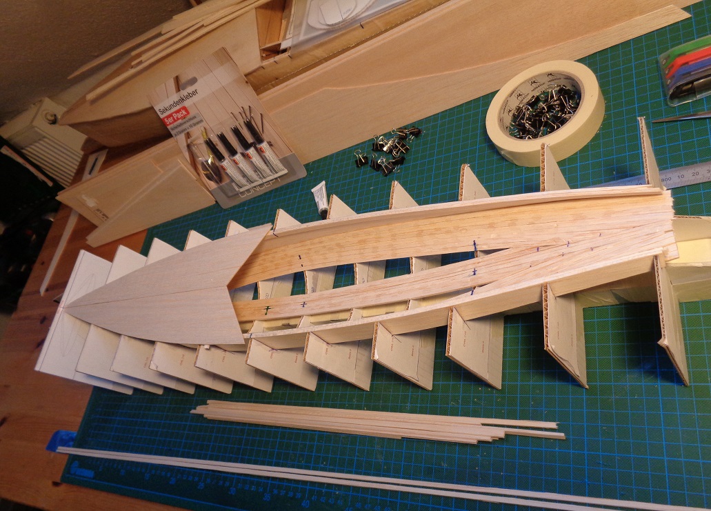

Hier habe ich schon einige Planken eingeklebt. Das Vordeck nur zur Probe aufgelegt.
Im Vordergrund sind einige zugeschnittende Planken zu sehen.

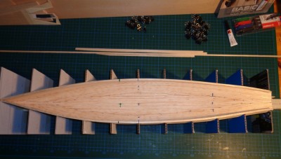

Ich nehme zum Kleben Sekundenkleber. Meine Boote werden farbig Lakiert. Das Holz ist nicht mehr zu sehen. Dann kann man den Sekundenkleber benutzen. Der macht Flecken auf der Oberfläche des Holzes. Sollte das Boot farblos gestrichen werden, muß wasserfester Holzleim genutzt werden.
Geschafft das Boot ist nun geschloßen. Die ersten Markierungen für die Position Schwert und Ruderanlage sind eingezeichnet.

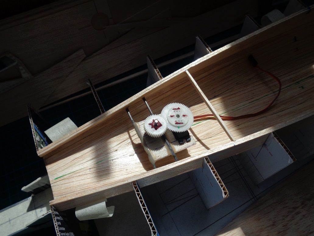

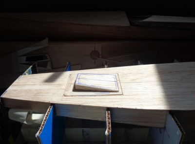

Auf diesem Bild sind die Ruderanlage montiert. Der Maststuhl mit Decksbalken im Vorschiff.
Das Achterdeck ist vorbereitet. Die Öffnung für den Zugang der Ruderanlage eingearbeitet.

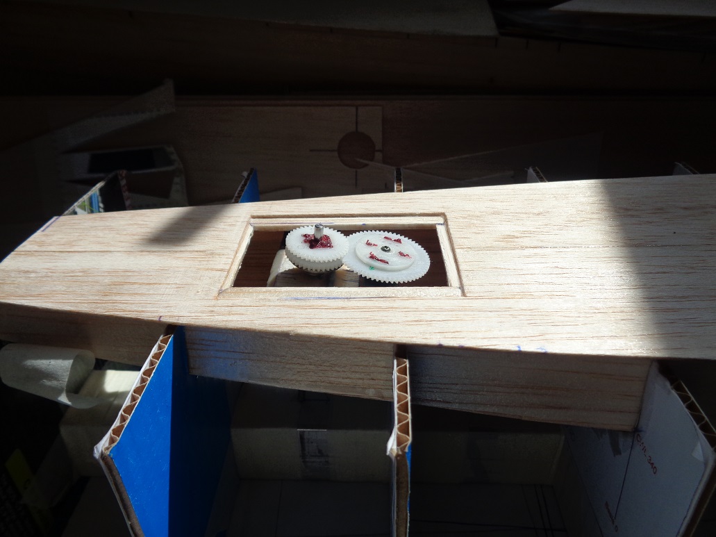

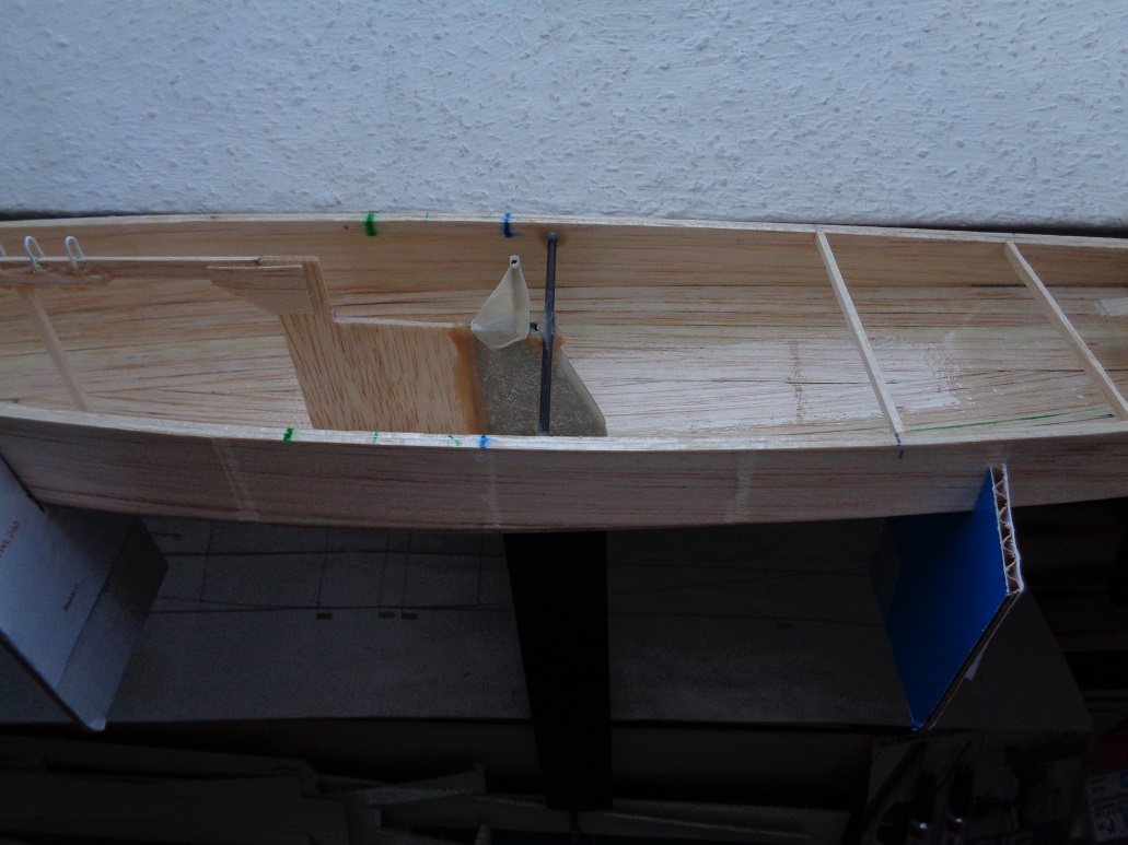

Mir passieren aber auch immer wieder Fehler. (Konstruktionsfehler) Das Ruderservo ist zu hoch. Oder der Freiraum unter Deck zu gering. ----Mist---- Eine Notlösung muß her.
So sieht die Lösung für den Fehlerausgleich aus. Ich kann Euch "Grinsen" sehen.
Mir ist nichts besseres eingefallen. Ist ebend eine Notlösung.

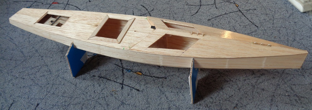

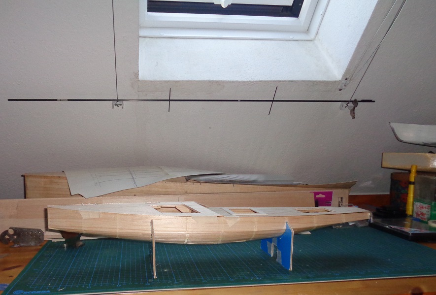

Es ist Zeit das Boot von der Helling zunehmen. Nur zwei Negativ-Spanten bleiben am Boot.
Der Weiterbau ist damit einfacher. Sie dienen als Ständer.
Das Entfernen der Spanten hat gut geklappt. Es ist nur wenig Nachzuschleifen.
Bin zufrieden mit dem Ergebnis.

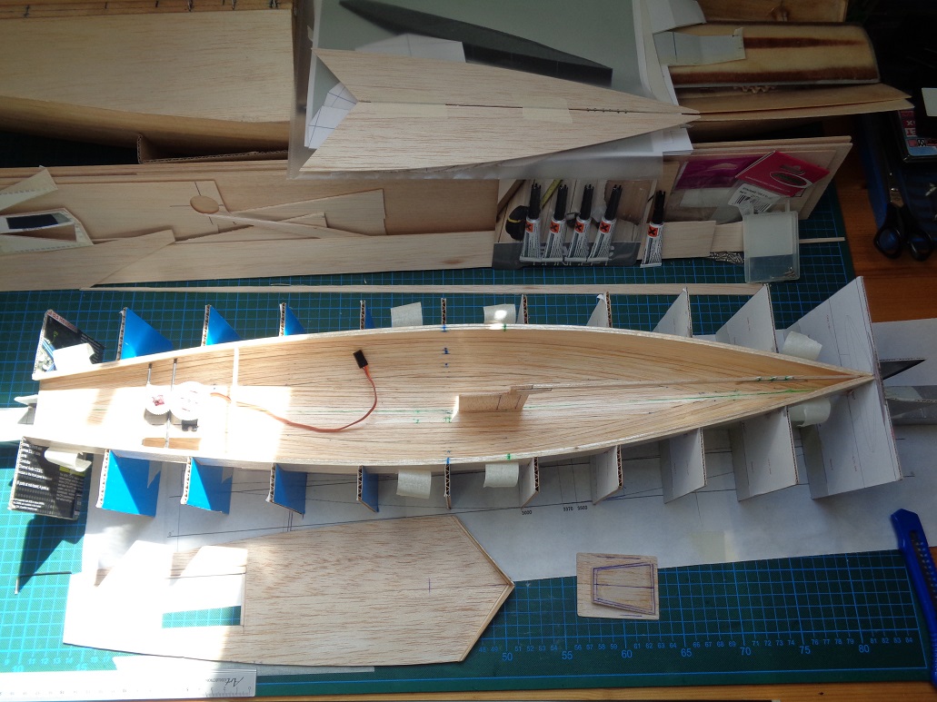

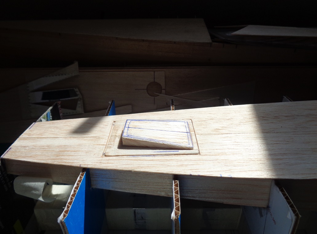

Das Deck ist Probehalber auf dem Rumpf aufgelegt und ausgerichtet. Das ist die Vorbereitung
zur "Hochzeit".

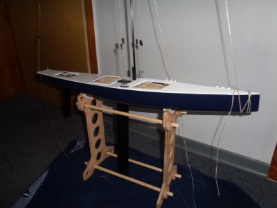

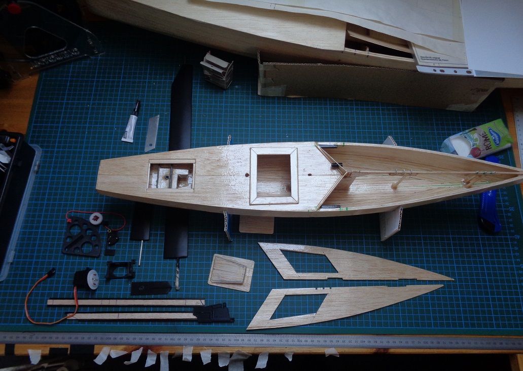

Das Boot wird wieder mit Klassik-Rigg ausgerüstet. Verstärkungen unter Deck für die Wanten habe ich
eingeklebt. Jetzt können die Wanten ordentlich ziehen. Die halten.........
Das Segelservo hat seinen Platz im Vorschiff vor dem Maststuhl. Der Schotdurchbruch ist eingebaut.
Bevor ich die Decks aufklebe schleife ich das Innenschiff glatt. Und mache es mit Epoxit-Harz und farblosen Lack wasserdicht.
Ich kommentiere mal wieder die Bilder.

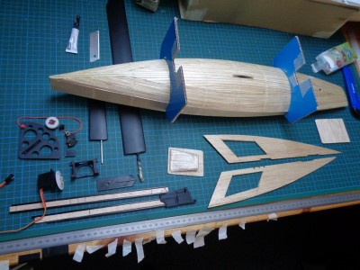

Das Achterdeck ist aufgeklebt. Der Hauptzugang für den Empfänger und den Akku sind zu sehen. Das Innenschiff gestrichen. Das Vorschiff bereit zum Aufkleben.
Schwert und einige Ausrüstungsteile liegen noch "rum".

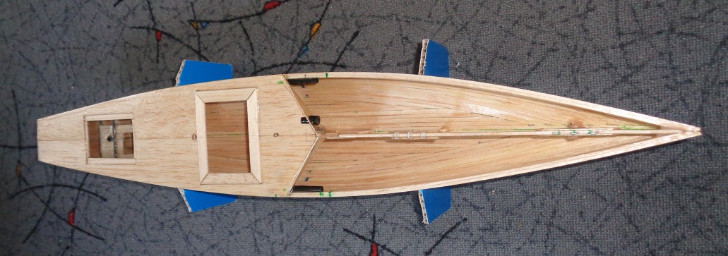

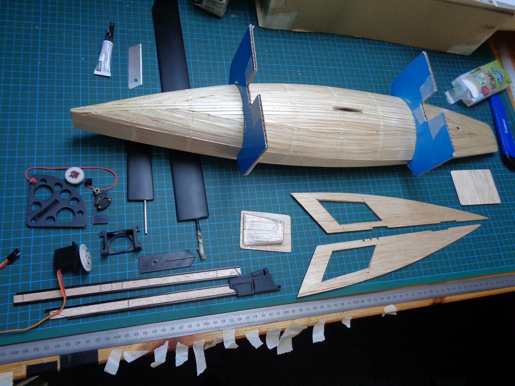

Ein anderer Blick ins Boot.

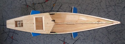

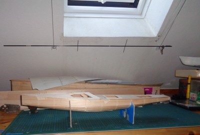

Die Aurora mal von unten. Das Schleifen hält sich in Grenzen. Die Negativspanten haben nur geringe
Das Boot ist fertig zusammengeklebt. Die "Hochzeit" vollendet. Schleifen und Lackiern kann nun beginnen.
Für die Leichtbauer -> das Boot wiegt nun 93g
