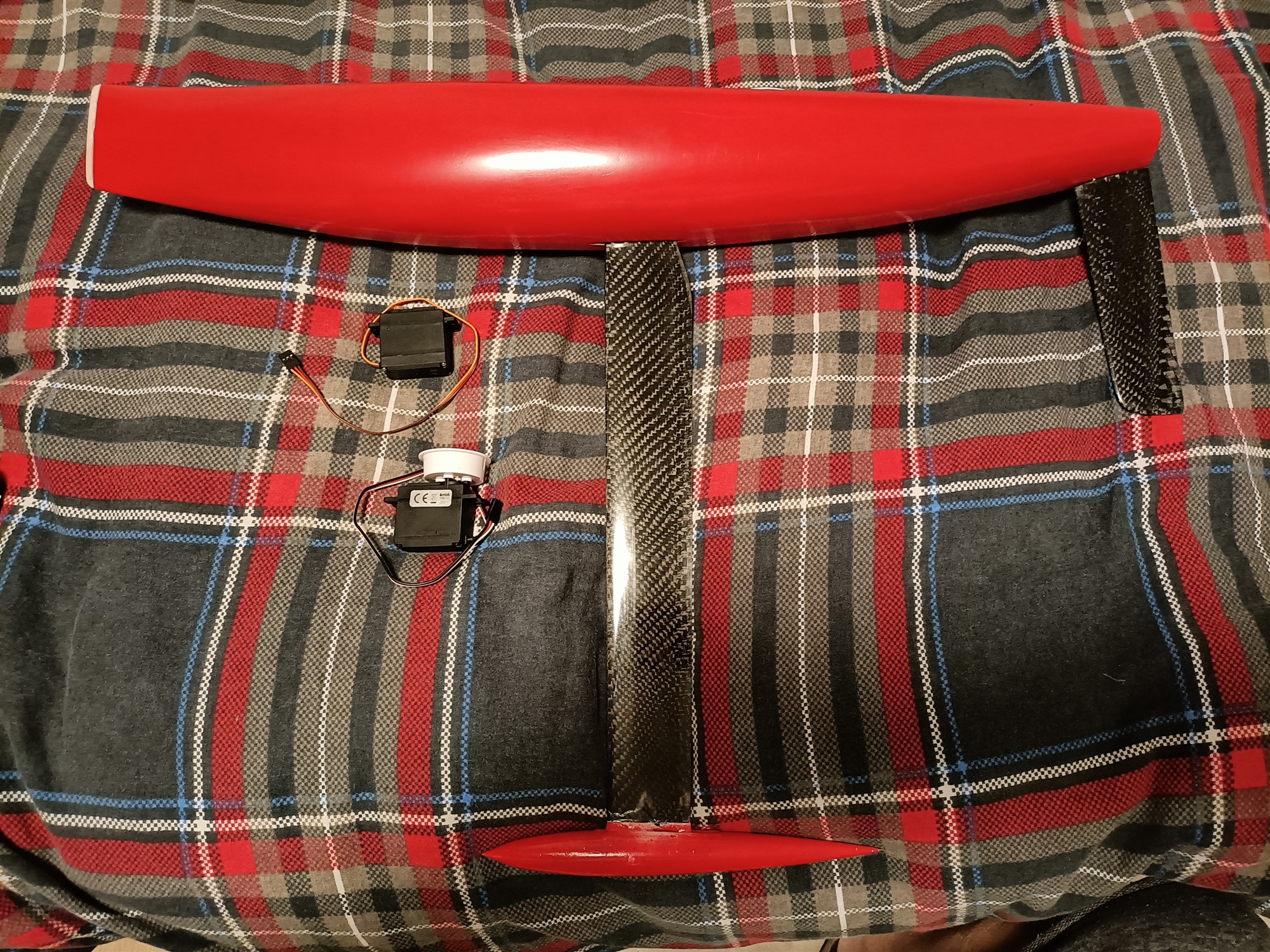

Ich bin soweit mit mein RG 65 das ich dachte ich stelle es euch vor
Der Rumpf form ist aus der hand von Gerd Mentges entstanden und ich habe es von ihn direkt erworben für kleines geld.. Die letzten paar wochen so wie ich zeit hatte habe ich das Boot mit Ruder und Kiel soweit fertig gestellt..
Jetz kommt de frage was für ein Rig soll drauf . Ein conventionel rig konnte ich ohne probem herstellen auf art der DF 65. Mein landsleute meine für etwas mehr wind is so ein rig besser. Ich habe keine erfahrung mit swing rigs.. absolut null. Dann kommt der frage ein schnellen winsch oder Servo mit arm ? was denkt ihr ?
Würde mich freuen über positives feedback und komments.. danke
Rumpf form Yovoto 65
verbaut zzt 9g servo metal getriebe für ruder,
Kiel mit 620 g Blei
wiegt zzt 820 g ohne segel servo

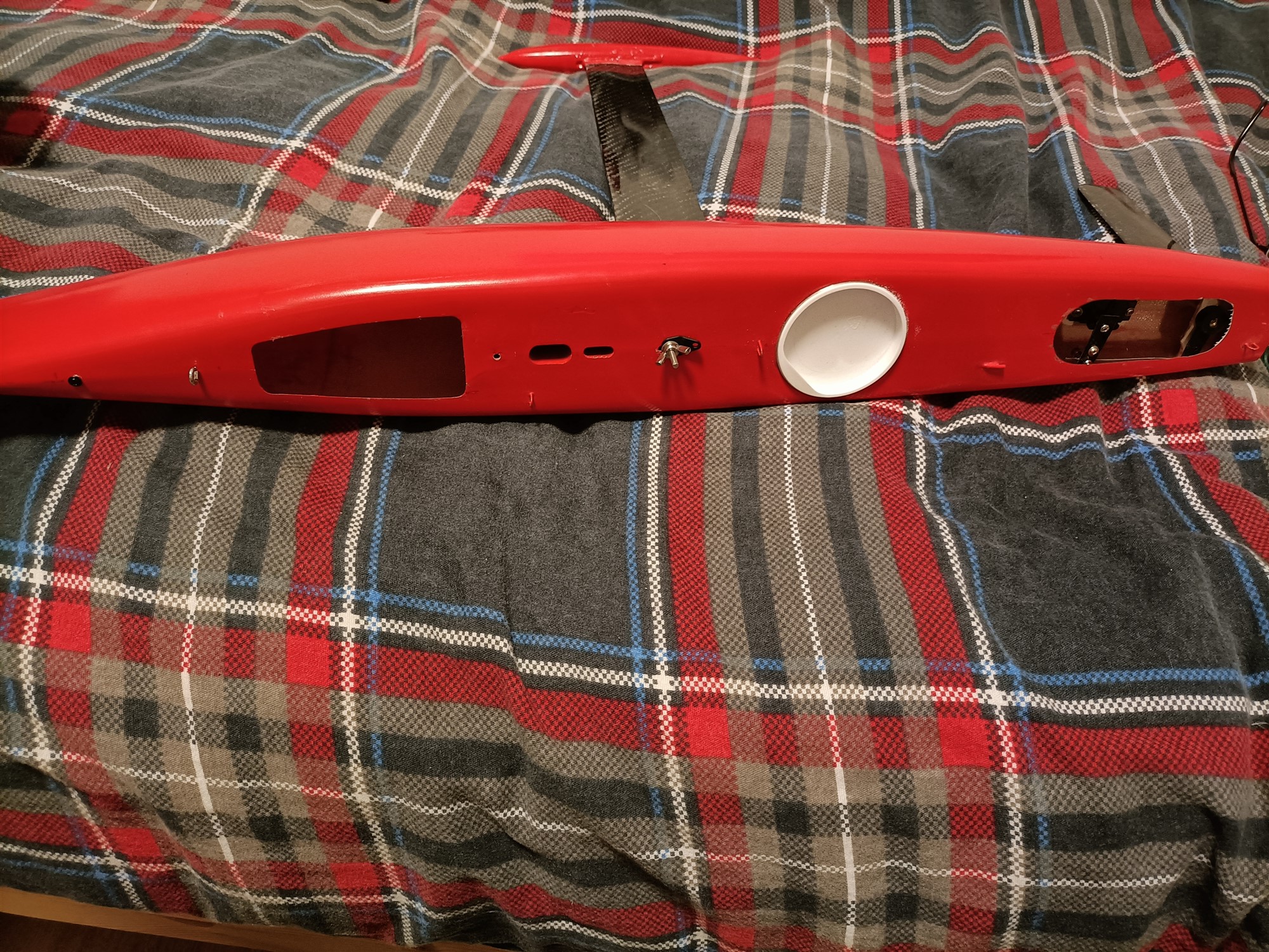

Beitrag: #3Beitragvon Helmi » 06.12.2022, 11:56
Und die "Flügelmutter" in den Mistkübel. Nimm eine selbstsichernde Mutter. Und das Gewinde kürzen.

Beitrag: #4Beitragvon Jim SL » 08.12.2022, 12:13
Helmi hat geschrieben:Und die "Flügelmutter" in den Mistkübel. Nimm eine selbstsichernde Mutter. Und das Gewinde kürzen.
lg,Helmut
Hi helmut das ist provisorisch zum austesten welche kiel ich nehmen will ..

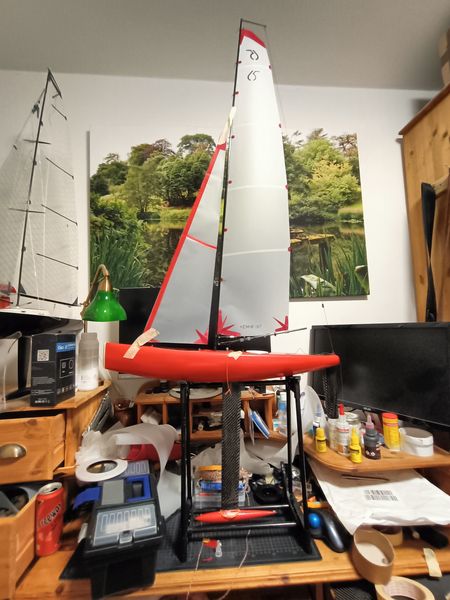

Beitrag: #5Beitragvon Jim SL » 29.01.2023, 11:47
Noch nicht ganz fertig aber langsam nimmt sie form ..!
