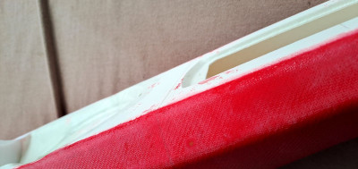

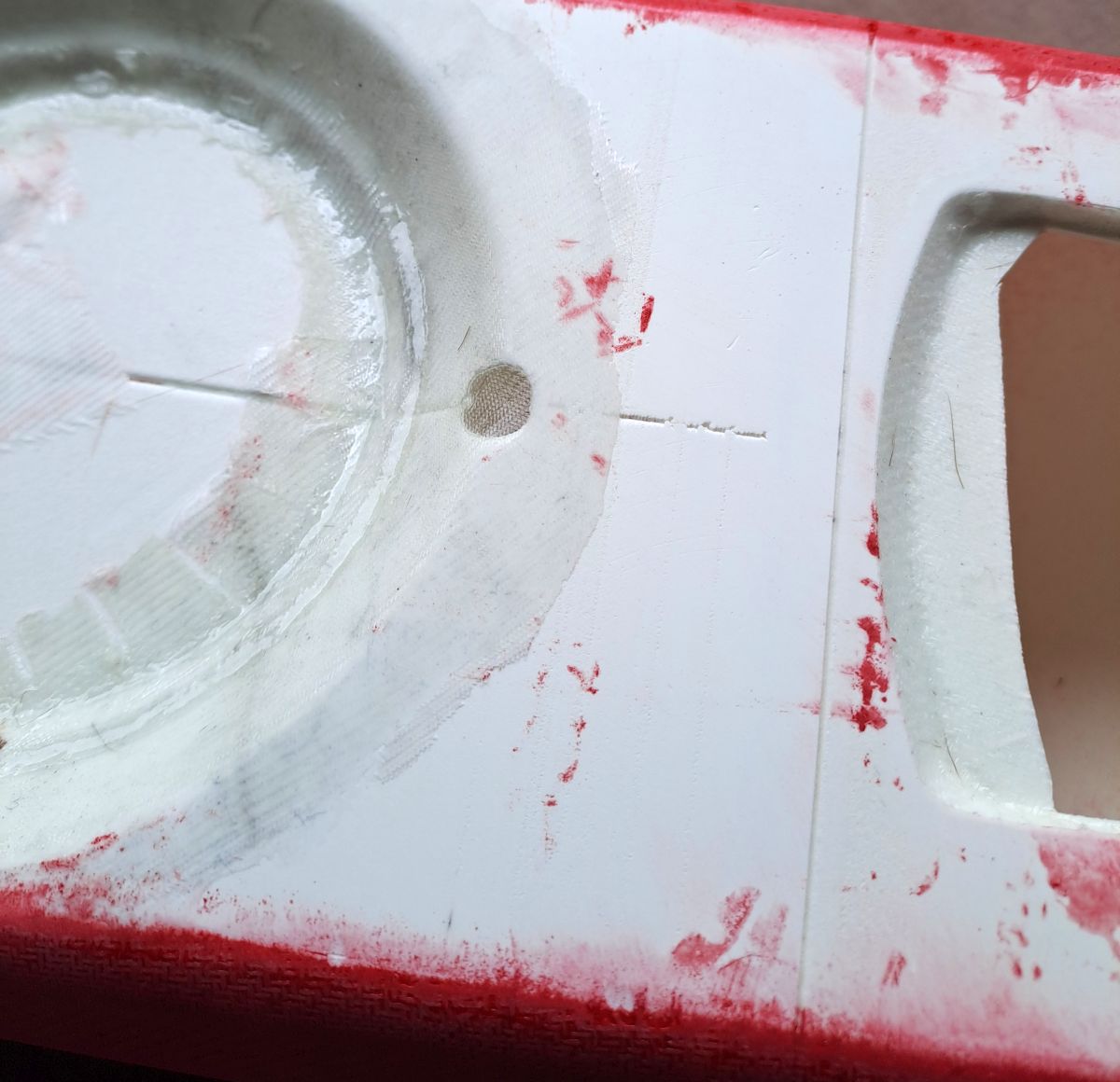

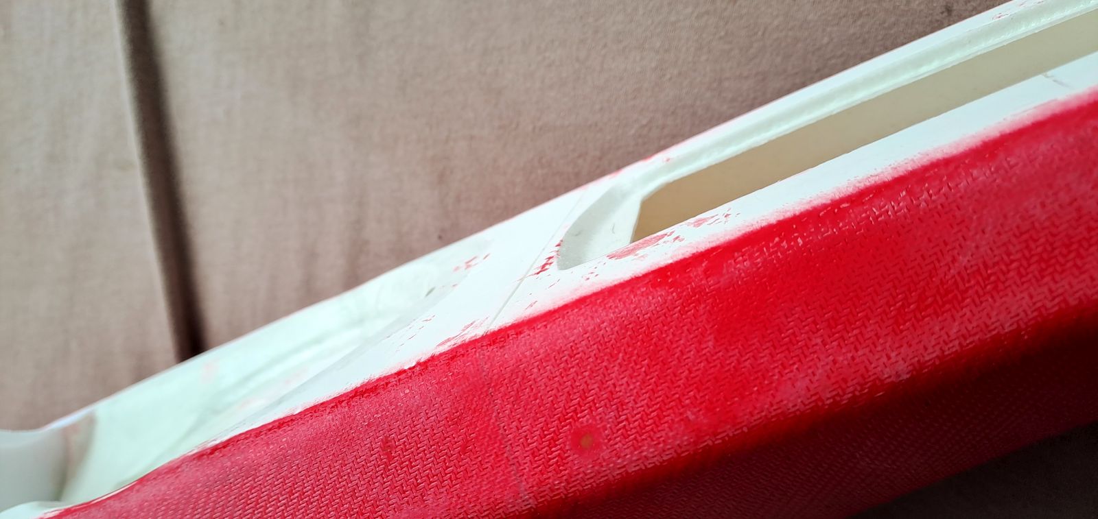

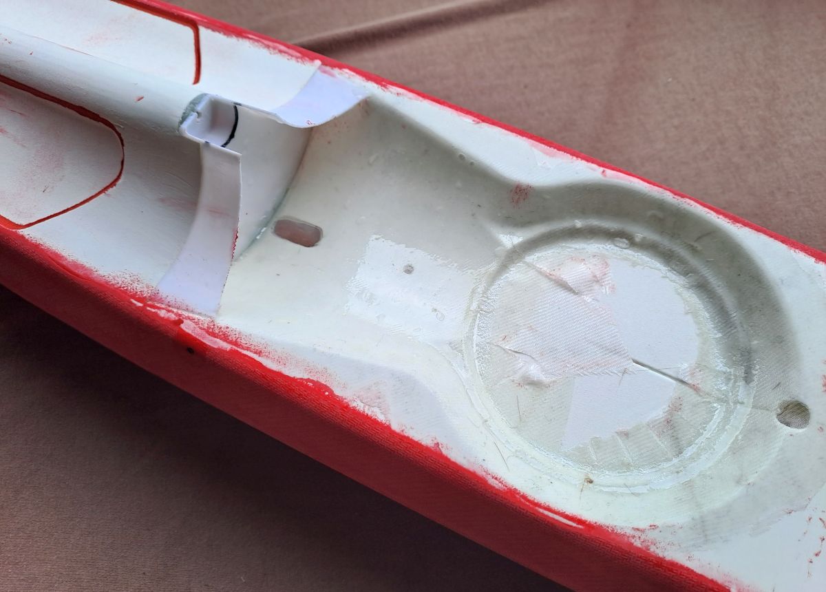

Bei der IOM habe ich zwangsweise nen paar Vertiefungen im Deck. Die belege ich ganz am Anfang.
Wie schon beschrieben... einharzen, anziehen lassen, belegen und dann auslaufend schleifen.
Da das Boot rot mit einem weißen Deck werden soll, habe ich das Harz für den Rumpf gleich eingefärbt.
Man sieht deutlich, wie weit ich die Lage an der Kante runter geschliffen habe. Da die Rumpfseiten gedoppelt werden-IOM Nahkampfklasse-sind die Seiten auch etwas angeraut.

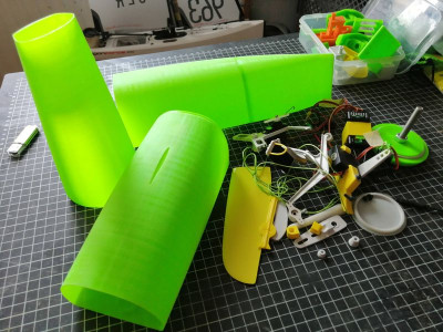

Die Rumpfsegmente meines 65er Laubfroschs sind schon mal geschliffen und gerade bin ich dabei, die Innereien zu montieren. Wenn die Segmente dann zusammen geklebt sind beginnt das Laminieren, damit das Teil für die RG65-Nahkampfklasse fit wird. :mrgreen: Das scheint mir derzeit die günstigste Vorgehensweise zu sein.
Der Rumpf ist übrigens in PTEG gedruckt (billiges Jayo von Amazon). Bei normalem Drucken habe ich nach wie vor Probleme aber im Vasenmodus sind die Ergebnisse erstklassig. Sehr stabil und offenkundig sehr gute Layerhaftung.

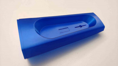

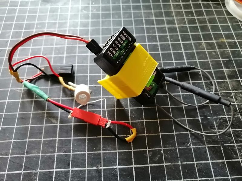

Beitrag: #10Beitragvon tino » 20.06.2023, 17:23
Andy hat das bei der Evo noch nicht integriert. Siehe die Beiträge in LWPLA da haben wir das mit Torti gemeinsam weiter entwickelt. Bei meiner Stardust (auch in PETG) habe ich das so integriert siehe Bild:
