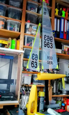

Langsam kommt meine manta2022 auf die Zielgerade.
Das Ruder ist gedruckt - prima aber etwas zu schwer. Ich will es laminieren. Vielleicht auch noch ein Schwert. Habe so etwas noch nicht gemacht.
Gibt es in den Tiefen des Forums oder sonstwo eine Schritt für Schritt Anleitung für Dummies wie man so etwas mit gedruckten Negativformen (z.B. die von Andy) macht? Besonders interessiert mich, wie man die Formhälften zusammenfügt und dabei saubere Kanten erhält.
Gruß - HAL

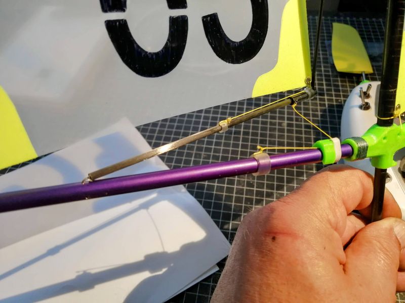

Ich denke, eine vergleichbare Lösung für den Segelservo ist nur eine Frage der Zeit.

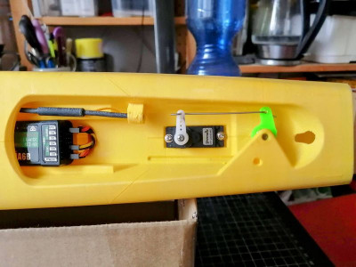

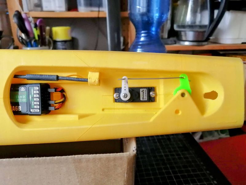

Babybaum nach Andy's Funktionsprinzip mit Druckstange und Drahtlager. Aber viiiel zierlicher und leichter als das Original!

Wirklich stolz bin ich auf die vielen konstruktiven Detaillösungen die Druck und Zusammenbau erleichtern. Grad im Vergleich zur 'alten' mantaEVO ist das schon eine deutliche Weiterentwicklung.
Zum Babybaum ...
Leicht ist immer gut :tup:
Zierlich muss es nicht sein .. wir dürfen bis 12mm .. warum sollte man das nicht nutzen?
