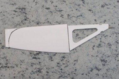

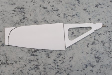

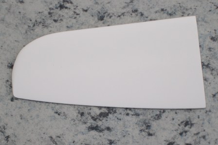

Hallo Segler,
bei mir lag noch eine neue "racing Micro Magic" Kielflosse rum. Diese hat die Graupner # 2014.2.
Aus der rMM Kielflosse habe ich mir schnell ein Ruderblatt für eine RG-65 gebaut.
Das Profil ist ja bereits vorhanden!
Bei einer Länge von 11,0 cm und einer Breite (oben) von 5,5 cm wiegt das Ruder ca. 21 Gramm ohne Ruderwelle.
Die nachfolgenden Fotos zeigen die Anfertigung.
Alex

Hallo Alex,
wie hast Du die Achse eingebaut? Gebohrt oder Schlitz gesägt?
Ich habe bei der iDM ein gekürztes MM Classik-Ruder und ein MM Racingruder gefahren.
Als Alternative hatte ich noch ein Ruder von der Seacret in petto. Das müsste ich allerdings mal kürzen und flächenmäßig optimieren. Die Ruderachse ist eingegossen. Hat mit Schwert als Ersatzteil bei RT-Sails ca. 15 € gekostet, ist aber nicht mehr im Programm.
Da meine Kiele nicht verschiebbar sind, kann man mit der Ruderfläche die Gierigkeit des Bootes beeinflussen.
Mit dem langen Kiel bevorzuge ich allerdings größere Ruder um den Lateraldruckpunkt beizubehalten.
Mario
