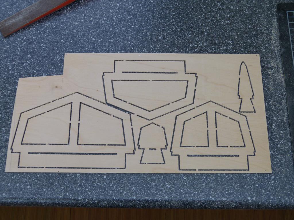

Da ich keine Lust auf Sägen habe, habe ich das bekannte PDF ausgemessen und die Spanten in CAD neu gezeichnet. Heute morgen habe ich daraus eine Fräsdatei erstellt. Wenn alles klappt werde ich die heute Nachmittag auf der Vereinsfräse fräsen. Bilder folgen.
An Material dachte ich an 2mm Flugzeugsperrholz für die Spanten, die im Boot bleiben sollen, und 1mm Sperrholz für die Planken. Evtl aber auch 1,5mm Mahagonifurnier.
Bilder folgen.

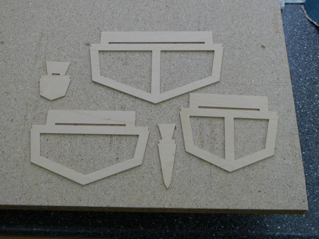

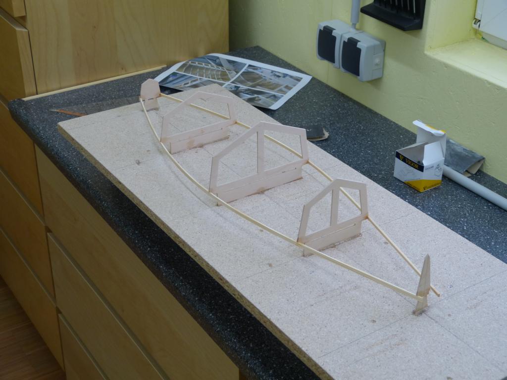

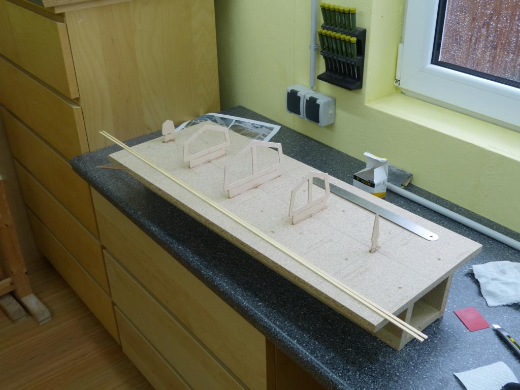

Beitrag: #7Beitragvon Folkebootfan » 25.11.2012, 12:11
Moin moin,
vielen Dank für die vielen Reaktionen für mein Projekt. Ich hab schon gedacht eine JIF65 würde hier keinen mehr interessieren.
Spanten sind gefräst. 10mm Höhe bei 2mm Dicke. Heute habe ich das ganze mal aufgestellt. Auch auf die Gefahr das es zu schwer wird habe ich für die Verklebung Deck-Seitenplanke einen 2x5mm Stringer mit eingezogen.
Gruß Dirk
