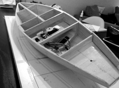

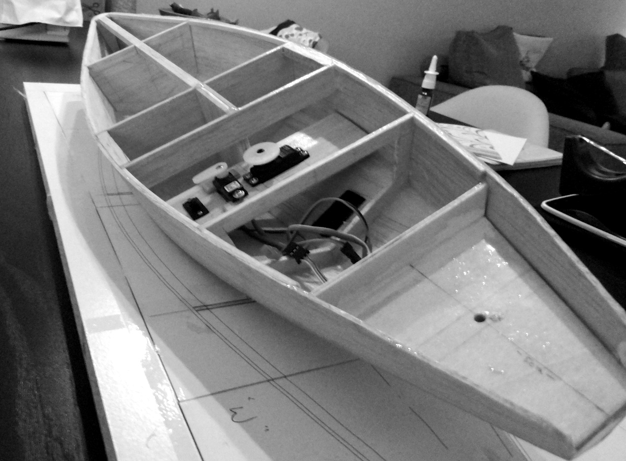

Unten der aktuelle Status meines Bootes.

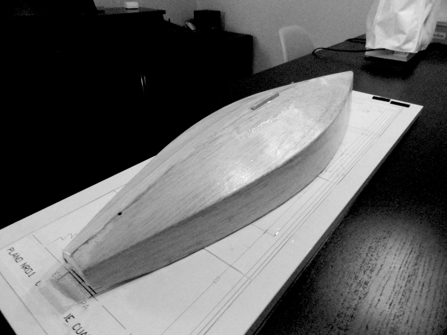

Der Rumpf ist soweit fertig, nur das Deck fehlt noch.
Meine Mädels haben sich für ein komplett schwarzes Boot entschieden, das mit gelben Akzenten & Schrift aufgehübscht werden soll - so der Plan. ;)

von mir auch noch ein herzliches Hallo. Ich habe auch einen Knickspanter gebaut. Wie dick ist denn Dein Balsa für den Rumpf?
Ein Gewichtsverhältnis kleiner als 1:1 ist auch anzustreben, wenn es kein Regattaboot werden soll, das fährt dann einfach besser.
Ich vermisse vor dem Kielkasten eine Verstärkung und die Halterung für den Mast, mit was möchtest Du denn fahren - konventionell oder Swing-Rigg ?

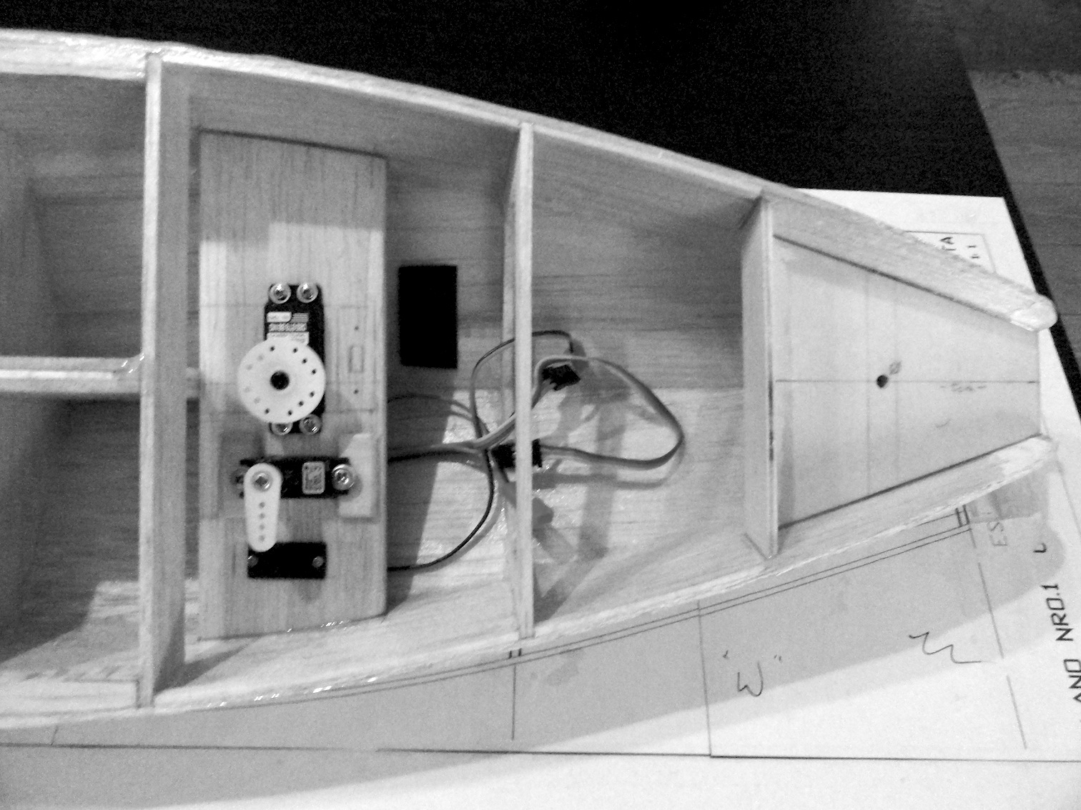

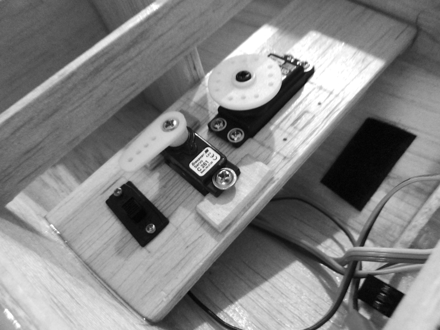

Das Segelservo sitzt bei Dir in der Mitte. Dann kannst Du keinen großen Servohebelarm anbringen, d.h. Du brauchst Umlenkblöcke. Der Platz ist aber durch den vorderen geschlossenen Spant etwas begrenzt, den würde ich noch herausnehmen oder zumindest etwas luftiger machen.
Viel Spaß noch beim Bau, sieht ja schon gut aus :clap:

Beitrag: #6Beitragvon Kielago » 07.03.2013, 11:42
Hi Carlos!
Außen sind es 2mm Balsa, ganz nach Plan. Hinten habe ich den Rumpf verjüngt und ein Deck eingeklebt, damit der Ruderhebel frei zugänglich ist..
Keine Ahnung wieso, aber irgendwie kommt es mir fast vor, als wäre mein Boot schon jetzt ein "Brummer"..
Ich habe mich, nach Austausch mit Cord, nun für ein konventionelles Rigg mit MM-Großbaumbeschlag entschieden.. Bis dahin bedarf es aber noch etwas Zeit.. ;-)
Der Hebelarm ist in der Tat etwas kleiner, ich wollte eine Umlenkung einbauen und gegebenenfalls den davor liegenden Spant passgenau bearbeiten..

Beitrag: #7Beitragvon CB750 » 07.03.2013, 22:20
Kielago hat geschrieben:Hi Carlos!
Beste Grüße,
Christoph
Ja, der MM-Beschlag kommt dabei gerne mal zum Einsatz. Ich habe auch noch einen liegen. Für Regattaeinsatz verwende ich da aber lieber einen selbstgebauten radialkugelgelagerten Lümmelbeschlag. Dann dreht das Großsegel besser auf.
Als Beplankung habe ich 1,5mm Balsa mit Bootslack drüber und gut. Reicht von der Festigkeit, außer es kommt ein Panzerkreuzer in die Quere, ist mir aber noch nicht passiert...
Plicht sieht doch schön aus und man kommt an den Ruderhebel ran. Die Stangenführung (2mm Carbonrohr?) bekommst Du schon hin.
Bei kürzeren Hebelarmen hat sich das Aufbohren der Servos auf ca. 165Grad als ganz gut erwiesen, dann braucht man nicht so kräftige Servos und kann die leichten Dinger nehmen. Aber längere Hebelarme gehen leichtgängiger. Kannst dann ja mal bei Gelegenheit Fotos hochladen, wie Du das gelöst hast.
Wieviel wiegt er denn bis jetzt (ohne Elektrik)?

Ja, die Plicht ist in der Tat wirklich gut geworden (hätte ich selbst nicht gedacht..).
Als Führung nehme ich sehr wahrscheinlich eine gummierte kleine Hülse oder so..
Die Nummer mit dem Servo muss ich einfach testen, ich habe ein Graupner DES 678 - das sollte eigentlich kräftig genug sein, aber wer weiß..

Beitrag: #9Beitragvon CB750 » 08.03.2013, 23:08
Das Servo habe ich in meiner MM drin, mit 2 Widerständen aufgebohrt auf ca. 165 Grad, da es sich nur auf höchstens 140 Grad programmieren lassen soll und ich so ein Programmiergerät nicht habe. Die SMD-Widerstände waren auch schnell eingelötet. Der Servoarm der MM wäre sicherlich auch ein Ansatz für ein konv. Rigg in ner RG.
