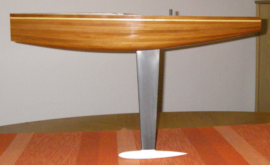

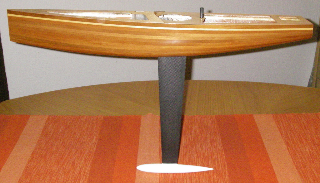

Mit meiner Coriolis bin ich etwas weiter gekommen, wenn auch nur mit langsamen Schritten. Der Vollständigkeit nach fasse ich kurz zusammen, wie das Boot aufgebaut ist.
Der Rumpf besteht aus 30 Planken Rotzedernholz mit dem Grundmass von 8 * 2,5 mm. Die weisse Leiste ist aus Kiefer. Die Planken werden mit Hilfe einer Schablone am Bug und gegen das Heck verjüngt, so dass eigentlich alle Planken die gleiche Form haben und durchgehend sind. Verleimt habe ich alles mit normalem Holzleim. Nachdem der Rumpf sauber geschliffen wurde, habe ich ein feines 49er Glasgewebe aufgebracht und nach dem Aushärten nochmals mit einer Schicht Epoxy versehen. Damit alles UV-Beständig ist, kommt noch ein Polyurethane-Klarlack drauf. Die Innenseite habe ich ebenfalls mit Epoxy versiegelt. Der Hauptspant beim Kiel verblieb als einziger im Boot.
Die Schwerttasche fertigte ich aus Glasfaser an, damit es keine Probleme mit aufquillendem Holz in diesem Bereich gibt. Ansonsten muss man nach jedem Segeln den Kiel rausnehmen. Das Laminat besteht aus 1*49er - 2* 100er - 1*49 Gewebe. Ist wahrscheinlich etwas überdimensioniert.

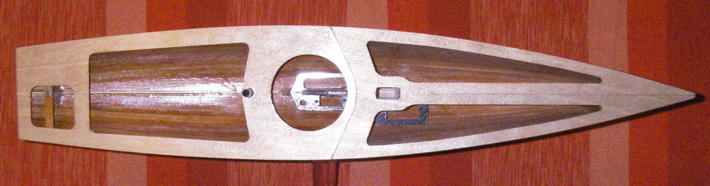

Das Deck besteht aus 0,8mm Sperrholz und "nur" lackiert. Als Luke ist ein 75er Deckel vorgesehen.
Der Ruderkoker ist ebenfalls aus Glasfaser hergestellt und mit präzisen Messinglagern versehen. So erhält man ein fast Spielfreies Ruder und fast kein Wasser im Boot.

willkommen hier in unserem neuen Forum und besten Dank für die Vorstellung deines neuen Bootes. Das ist ja wieder eine sehr saubere Arbeit von dir, ein schönes Schiff. Im klassischen Bootsbau hast du es wirklich gut drauf :tdown:. Die Planken gleichmäßig zu verjüngen ist schon ein gutes Stück Arbeit denke ich. Rotzeder ist ja ein recht ölhaltiges Holz, gab es dabei keine Probleme mit der Verklebung? Was ist das für eine trapezförmige Finne, hast du die selbst gebaut?

Das Zedernholz habe ich bis jetzt immer ganz normal verarbeitet, es hat noch nie Probleme gegeben. Als ich angefangen habe gab es noch die Seite von "Woodenstars" mit einer sehr guten Anleitung wie man ein Holzboot aufbauen kann. Ich bin immer danach vorgegangen. Leider existiert die Seite heute nicht mehr.
Die Planken kann man gut mit einem Hobel verjüngen. Es gibt schöne kleine Hobel, ähnlich wie welche der Geigenbauer. Die Planken selber spanne ich in eine Zwinge aus Eichenholz.
Die Finne habe ich bei Sailsetc bestellt, diese ist 4mm dick und von 63 auf 37mm verjüngt. Unten hat die Finne nur noch eine Dicke von 2mm, das hat mir etwas Kopfzerbrechen bereitet, :roll: wie ich nun die Bombe befestigen sollte...

Eine Möglichkeit zur Bleibefestigung:
Das Stützmaterial zwischen den beiden Laminathälften entfernen, das ergibt eine noch grössere Klebefläche.
Beim nächsten mal würde ich die Löcher nicht mehr durchbohren, sondern max. 15mm tief.
Sollte dicke reichen, dann bleibt die Unterseite sauber und Du verlierst nicht so viel Gewicht.
