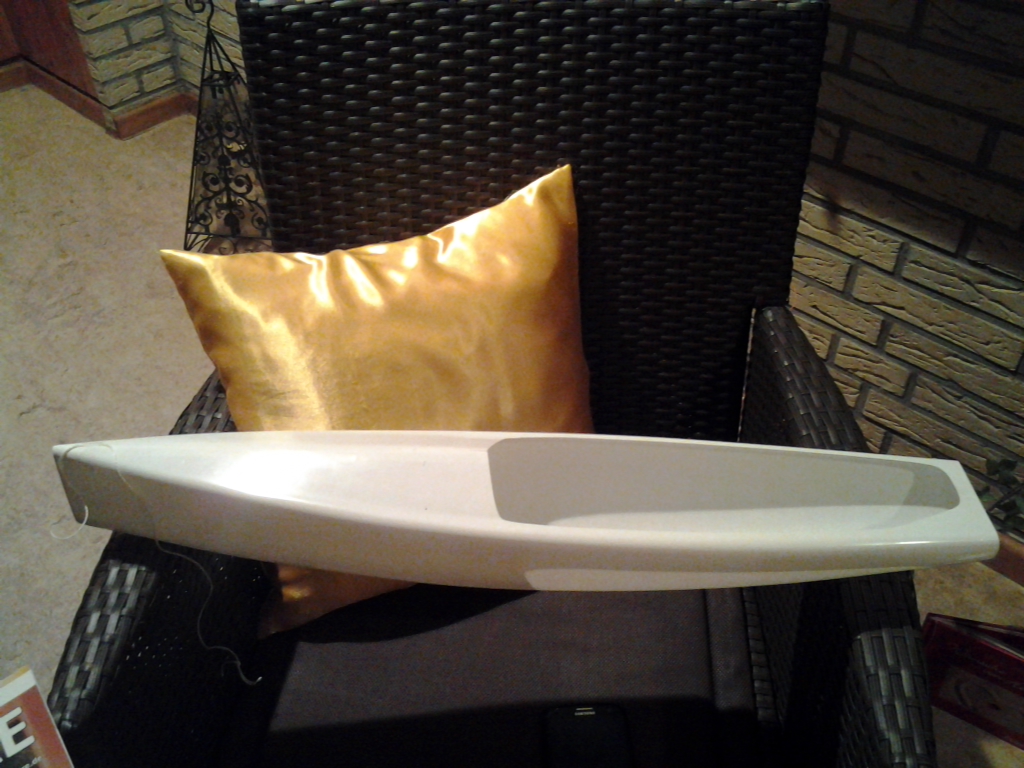

Moinsens,
nun ist es soweit! :D
Ich habe meine erste eigene RG65!
Es ist eine Coriolis von Arne geworden!
Der nackte Rumpf wurde heute vom überflüssigem Material befreit und morgen setze ich mich mal dran den Innenausbau zu gestalten und die vorderen Decksausschnitte zu erstellen!
Gewicht derzeit 102gr.
Mal schauen wo ich landen werde wenn die zwei vorderen Ausschnitte drin sind...
Ist zwar kein Leichtgewicht aber dafür ist der Rumpf etwas fester! Finde ich persönlich ok!
Optisch gefällt sie mir einfach sehr gut!
Werde weiter berichten!
Gruss Sven

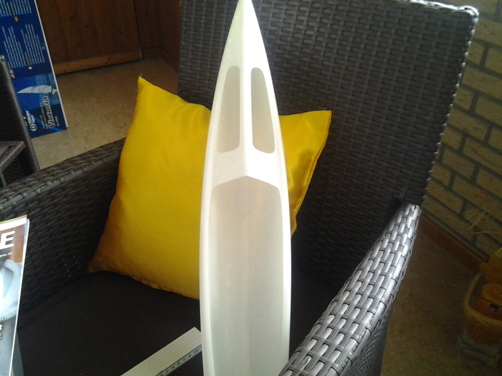

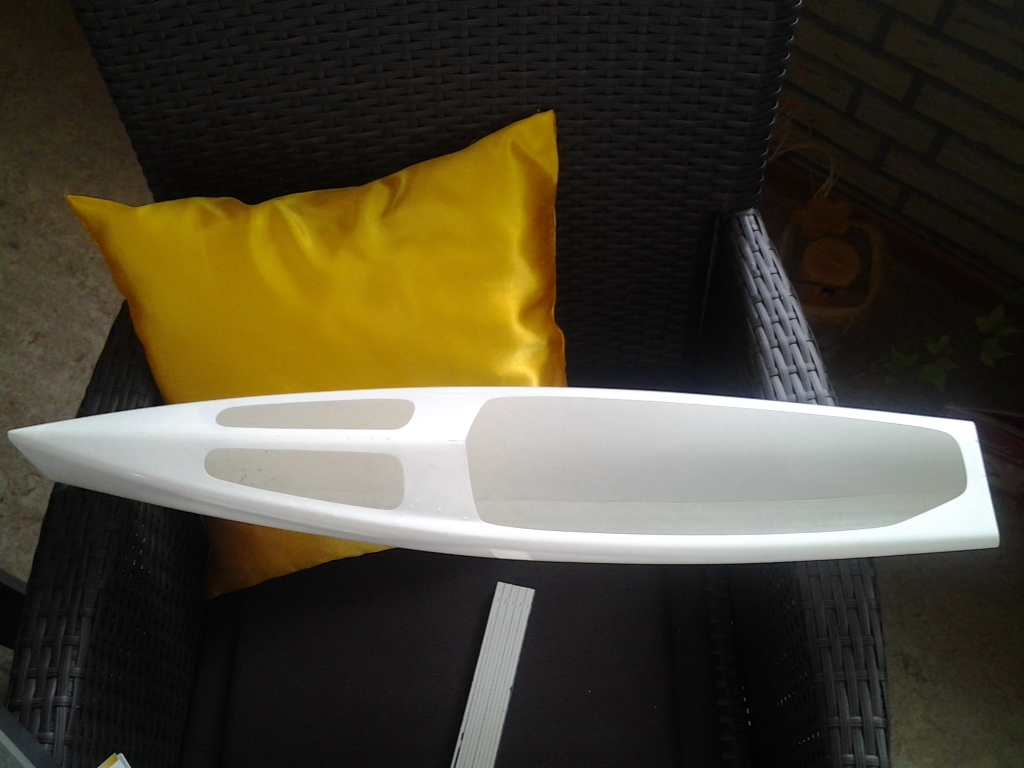

Nun sind auch die zwei vorderen Decksöffnungen drin.
Gewichtsbilanz derzeit 95gr.
Für mein Empfinden ein guter Anfang. Gibt zwar leichteres, aber ich bin zufrieden damit!
Morgen wird dann die Kieldurchführung ausgeschnitten.
Dazu fertige ich eine Schablone um den Kiel passgenau einzupflanzen!
Gruss Sven

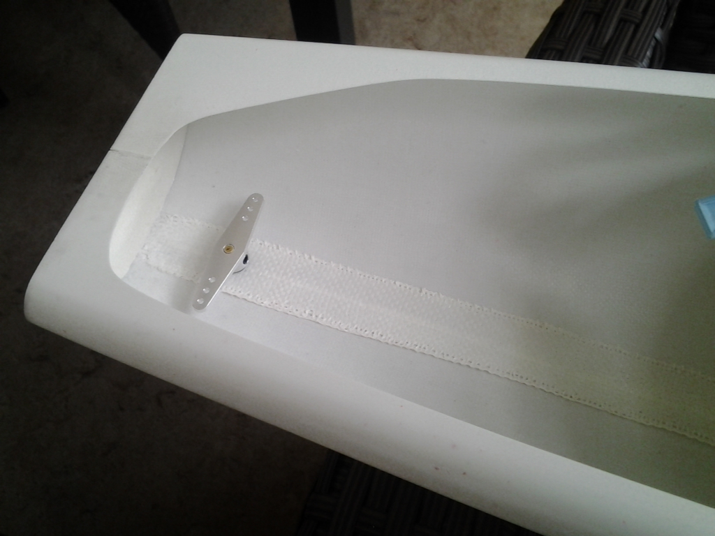

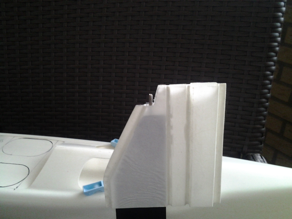

Heute wurde die Bohrung fürs Ruder gesetzt. Echt viel geschafft...^^
Ok, bisl mehr schon! :lol:
Bisher verläuft alles nach Plan!
Jetzt hoffe ich das der Ruderkokker bald eintrifft und verklebt werden kann!
Die Abstützung wird aus 1,2mm Carbon hergestellt.

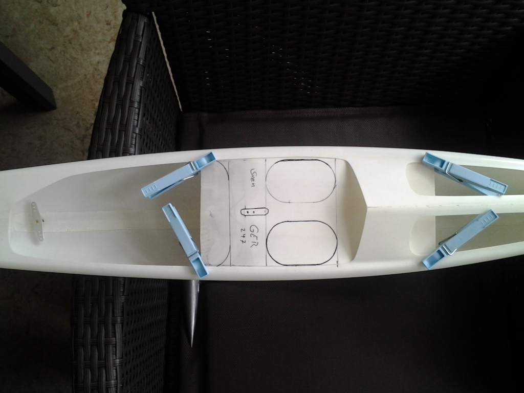

Dann hab ich mich heute hingesetzt und das Deckslayout aufgezeichnet, nur bin ich da noch nicht ganz zufrieden mit.
Den Hohlpunkt habe ich verstellbar angedacht.
Dann kommt meine grösste Sorge...
Die Kiel/Masttasche einsetzen.
Da das Oberdeck inkl. aller Ausfräsungen aus Carbon gefertigt wird, Ausfräsung für Swing Rigg und Schwertbefestigung inkl. , muss vorher alles ganz exakt angepast werden.
Ich hoffe das es da nicht zu einem Verzug beim montieren kommt...
Da muss ich mir noch gut was einfallen lassen damit alles schön wird!
Anbei nochmal Bilder von heute! :D
Über Anregungen und Ideen würde ich mich freuen!
Also tut Euch keinen Zwang an und schreibt was! :!:
Deckslayout
Servohebel, wird noch ersetzt aus Carbon!

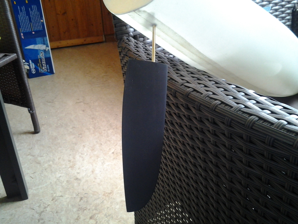

Das noch hängende Ruder...

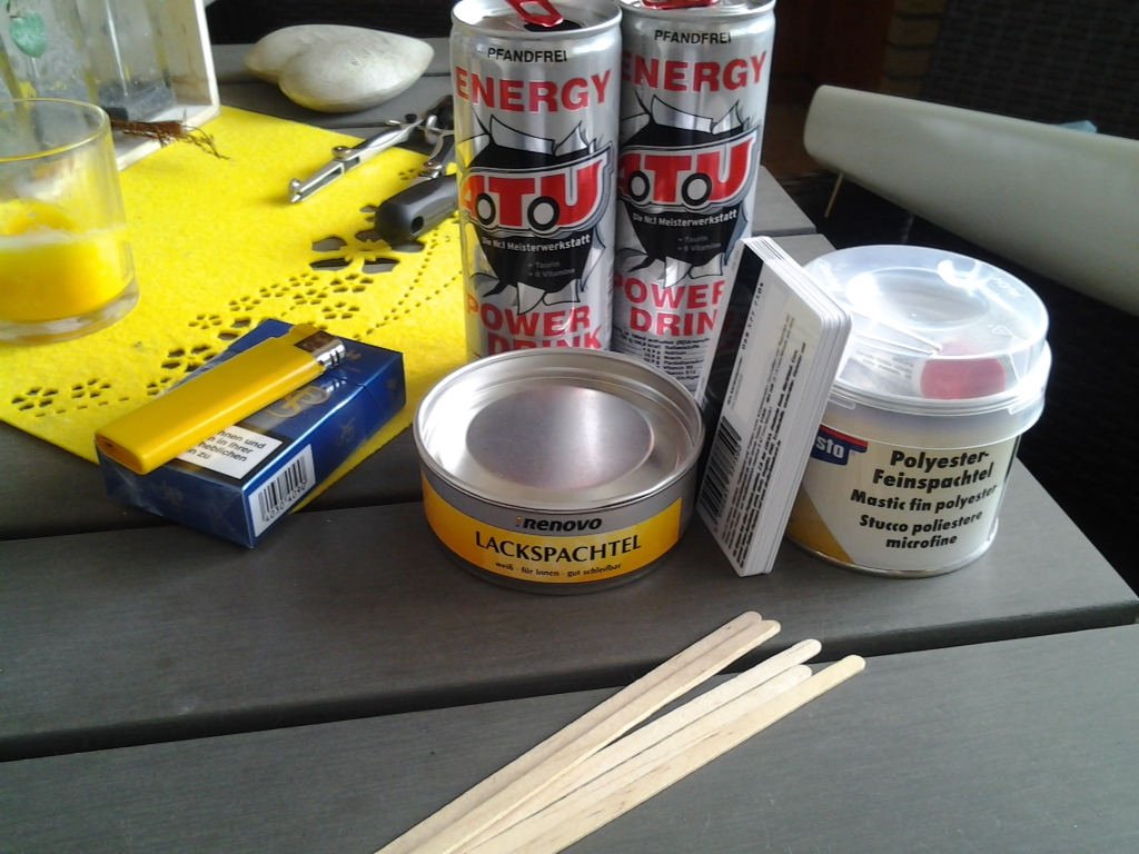

Jetzt wird ein bisl gespachtelt!
Alles da nach modellbauerischem standart Einkaufsbummel...
Energy Drink, Spachtelmasse, alte scheckkartenähnliche Spachtel Werkzeuge :D und die obligatorischen MCD Kaffeeumrühr Stäbchen zum anmischen!
Danke an Hano für den Tip mit dem Spachtel! :!:
Ran ans Werk! :mrgreen:
