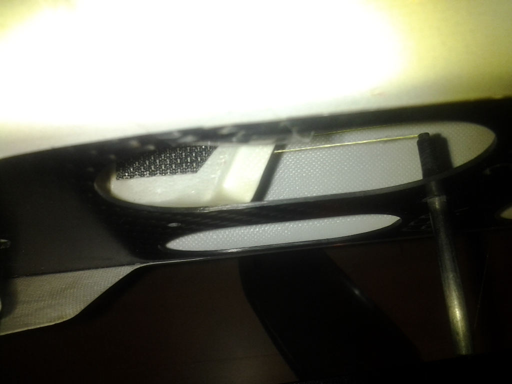

Derzeit liegt die Coriolis im Trockendock und sieht ziemlich nackig aus...
Leider hat sich doch eine Klebestelle verabschiedet. :evil:
Die Naht Oberdeck Carbon / Mast Kieltasche ist gerissen.
Aber weder am Carbon noch an der Kieltasche gelöst, sondern mittig in der Hohlkehle der Klebenaht.
Hmmm...
:twisted:
Schöne Schei...!
Wird grade neu verklebt.
Hoffe das es nun besser halten wird.

was benutzt du denn für eine Monsterfolie für die Patches?
Bei der Klebestelle muss eh irgendwas im Argen gewesen sein wenn du mit der Folie die Klebestelle aufreißen konntest.
Die meisten Folien, die man so bekommt z.B. bei RT Sails, lassen sich mit einem Fön etwas nachschrumpfen und so bekommt man die Wellen oder Falten hervorragend raus. Und Klebereste von alten Patches lassen sich super mit Silikonentferner beseitigen, ohne dass man den Lack anlöst.
Gruß aus Kiel
Kristian
mc fly
Beiträge: 194
Titel: GER 313
Re: Meine erste RG65 (Coriolis)
Beitrag: #137Beitragvon MK-Sven » 25.02.2014, 23:24
Die Folie ist ne X-Film gewesen. Denke mal das es daran gelegen hat das sich beim vom unten gegen die Folie drücken das Oberdeck mit hochgezogen hat. Da das Carbon recht stabil ist hats dann die Naht gefetzt... :twisted:
Die Klebenaht an sich war ok, nur halt war ich recht sparsam mit dem Kleber... ;)
Leichtbau ist nicht immer von Vorteil! :roll:
Die neue Naht hab ich diesesmal bisl besser dimensioniert.
Jetzt sollte es halten.
War trotzdem heute Probesegeln, die Optimierungen waren ganz brauchbar!
Boot läuft super! 8-)
