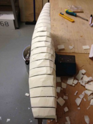

Der Herbst naht und die Kellerzeit hat Einzug gehalten. Ich habe mich durchgerungen ein neues, schon lange schlummerndes Projekt zu starten. Ich schitze mir jetzt eine RG-65. Es wird eine Scharming MK XVa, also eine verkleinerte IOM. Es handelt sich dabei um einen, aus meiner Sicht gemässigten Entwurf, der bei den RG-65 durchaus rein passt. Mal schauen wie sich das entwickelt.
Die Spanten habe ich aus Karton ausgeschnitten, dann eine Hartschaumplatte im Baumarkt erworben (ja, nicht auf der Baustelle gestohlen!
), streifen geschnitten und dann auf eine MDF Platte geklebt. Und jetzt wird geschnitzt ...weiteres später.
