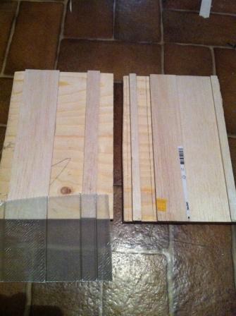

Die Idee mit der Holzschablone im Blog.. Perfekt. Habe damals rund CHF 40.- bezahlt pro Tasche... saperlot :shock:
Da ich keinen Fräser oder so habe, habe ich mir einfach verschieden dicke Balsahölzer gekauft, zusammengeklebt und voilà.

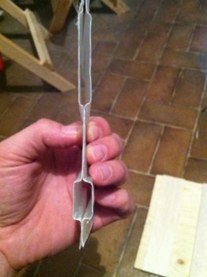

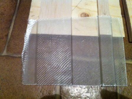

Hier noch die versprochenen Bilder. Es ist der erste Wurf. Somit sind noch zwei Fehler vorhanden.. Zu wenig Harz, siehe Bild zwei, und eben, die Tasche ist noch ein bisschen zu wenig stabil in meinen Augen..
Aber die Idee mit der Holzschablone ist wirklich TOP und in meinen Augen für jeden machbar...
Beide Formen, erster Versuch
ein Teil der Tasche
noch ohn eschleifen, schneiden usw, einfach mal zusammengehalten...

Beitrag: #6Beitragvon g2909 » 21.10.2011, 09:50
gute Schablone - einfach und effektiv :tup:
Ich würde beim Laminieren nicht sparen. Auf dieses Bauteil wirken enorme Kräfte!
Aus eigener Erfahrung kann ich nur sagen, dass zu schwaches Materiel oder ungenügende Klebung beider Hälften gerne zu Wassereinbruch führt. Die Risse/Poren sind mit bloßem Auge nicht zu sehen und auch der Test in der Wanne bzw. mit Wasser in der Mast- und Kieltasche zeigt die Schwachstelle nicht. Bei mir kam es stets bei Starkwind zu Leckagen :motz:
