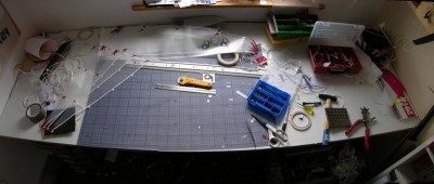

Puh, wie soll da einer Arbeiten können. Erstmal aufräumen ;)
Besser!

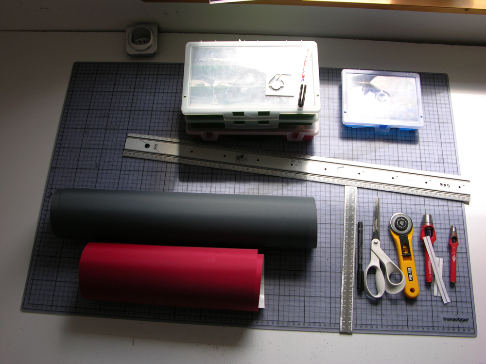

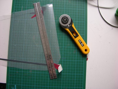

Als Werkzeug brauchen wir:
- Schneidunterlage, min. DIN A4
- Rollschneider mit einer guten Klinge (mein Favorit ist Fiskar, bloß keinen Rollschneider für 2,95€ vom Grabbeltisch nehmen)
- Stahllineal, gerne ein langes und ein kurzes
- Schere. Auch hier ist mein Favorit Fiskar
- kleiner Hammer
- Faserschreiber, wasserfest
- Locheisen
Material
• Gittermylar mit 40g/qm oder Mylarfilm 36 Micron
• Dicke Folie (ich verwende 350 Micron starke Folie)
• Nummerntuch (Verstärkungstuch)
• Doppelseitiges Klebeband

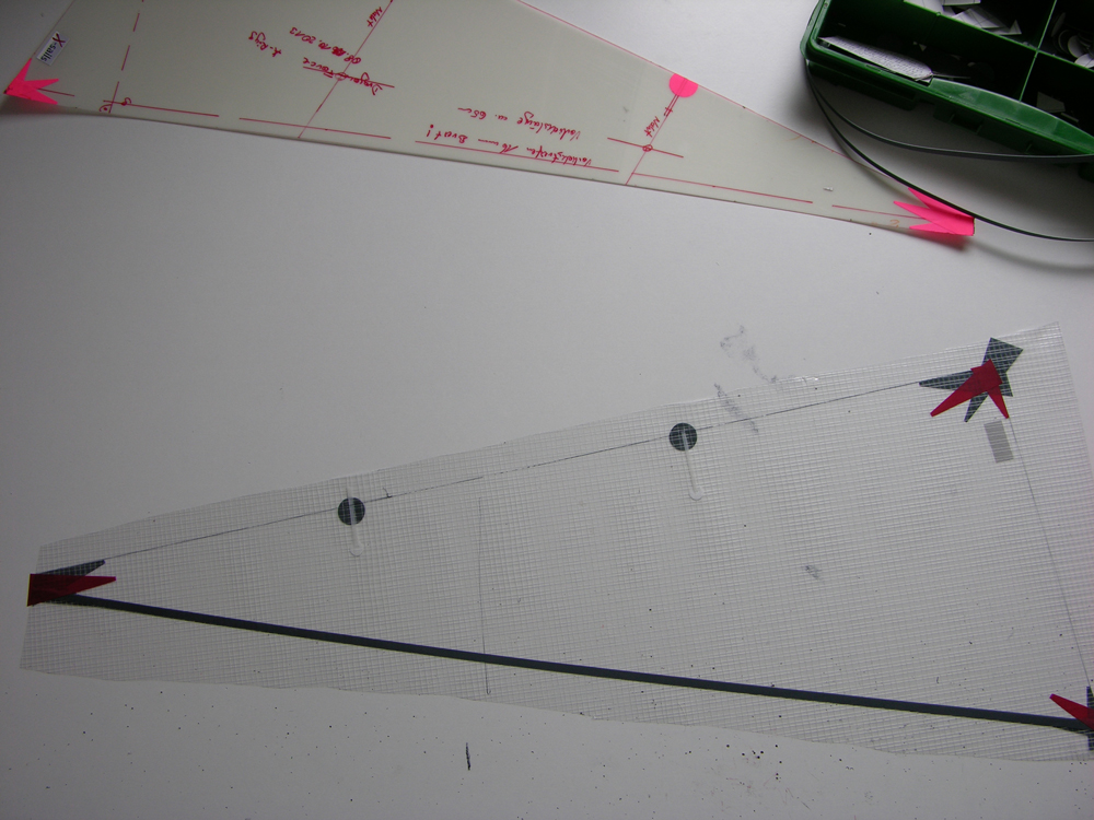

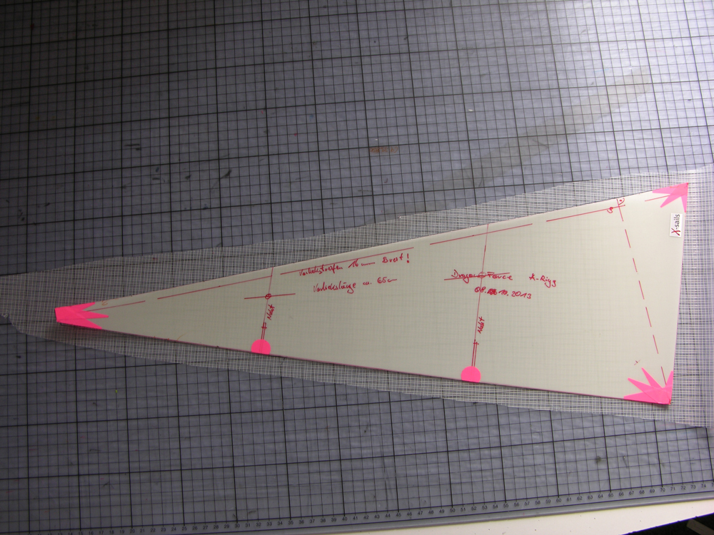

Im Prinzip reicht es aus eine Vorlage auf Papier zu machen. Ich habe eine Vorlage aus dicker Folie gemacht, die hält etwas länger.
Zuerst wird der Umriss auf das Segelmaterial aufgezeichnet. Wichtig dabei ist es die Gitterfäden parallel zum Achterliek auszurichten. Eine Abweichung bis 5° spielt dabei keine Rolle.

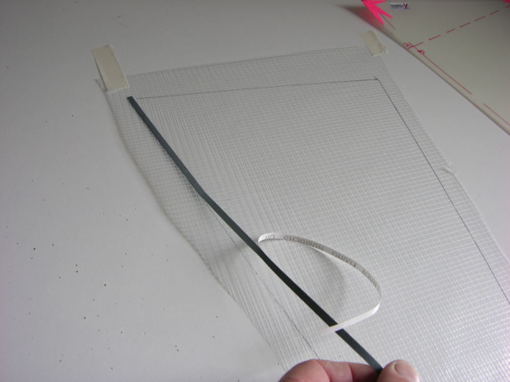

Nach dem groben Ausschneiden wird das Vorliek mit Nummerntuch verstärkt.
Dazu schneide ich vorher das Nummerntuch in 5 mm breite Streifen. Die Streifen klebe ich entlang der Markierung ohne Spannung auf das Gittermylar (Mylarfilm), dann werden die Verstärkungen und Segellatten aufgeklebt.

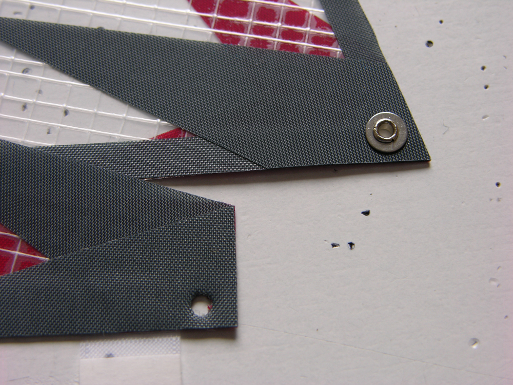

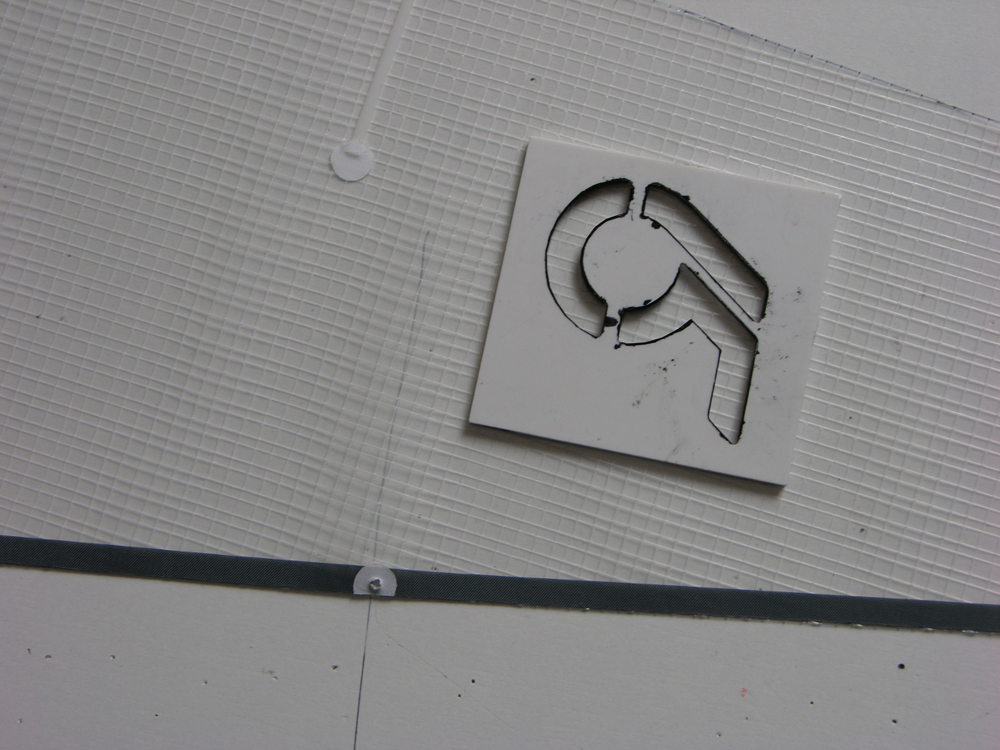

Danach wird das Segel umgedreht und wieder eine Vorlieksverstärkung sowie Verstärkungen aufgeklebt.
Prinzipiell ist es natürlich auch möglich eine durchgehende Tasche für das Vorstag aufzukleben jedoch ist das für einen Anfänger schwierig herzustellen und das Segel schlägt nicht ganz so leicht um.
Wenn alles aufgeklebt ist wird das Segel zurechtgeschnitten und die ca. 10 mm breiten Taschen einseitig aufgeklebt.
Danach werden die Ösen eingeschlagen und das Segel kann montiert werden.
Das Großsegel funktioniert im Prinzip genauso, nur das hier nur auf einer Seite eine Vorlieksverstärkung geklebt wird und das im Bereich der Befestigung am Mast noch weitere Verstärkungen aufgeklebt werden. Es reicht aus die kleinen Verstärkungen von einer Seite zu machen, haltbarer wird es wenn die Verstärkungen von beiden Seiten aufgeklebt werden. In die Verstärkungen werden kleine Löcher gemacht (ca. 1mm). Das geht mit einem Lötkolben oder auch einfach mit einem spitzen Dorn.

Allgemein: Wer auf Ösen verzichten will kann auch einfach ein Loch mit der Lochzange oder Lötkolben machen. Ich würde zusätzlich eine kleine Verstärkung mit aufkleben.

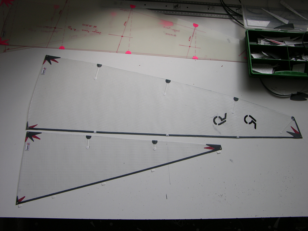

Bausatz

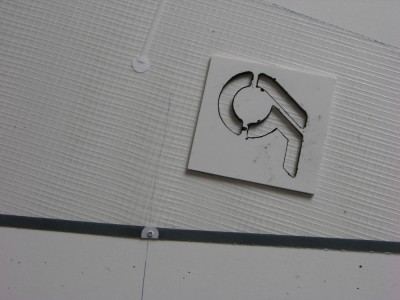

Ganz wichtig, das Klassenzeichen
Da ich für meine DF bereits Segel habe und diesen Segelsatz nur für diesen Bericht angefertigt habe, verkaufe ich den Satz für VB 30,-€ zzgl. Versand. Wer Interesse hat kann sich gerne bei mir melden.
