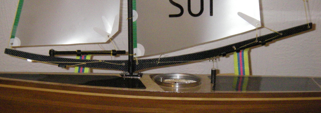

da hast Du ja einen recht massiven Baum ausgesägt .. hattest wohl Angst das er nicht stabil genug ist?
Schotbefestigung:
Da hab ich auch einige Versionen durchgespielt..
.. und bin fürs erste bei diesem Aufbau hängen geblieben.
Das Drahtauge durch das Schot und Haken geführt wird ist zwischen die beiden Sandwitchhälften eingeharzt.
(aber das sieht bei Dir ja ähnlich aus)
Der Drahthaken wird dann einfach durch eine Querbohrung gesteckt und gesichert.
Simpel einfach und lässt sich schnell wechseln. Wenn Du Einstellmöglichkeiten brauchst kannst Du ja einfach mehrere Bohrungen platzieren und den Haken entsprechend einstecken.
