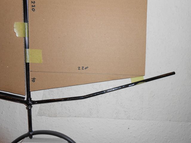

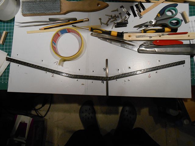

Beitrag: #5Beitragvon M65 » 05.01.2017, 18:36
Danke Roland für dein Angebot. Udo hatte mich mit Bildern versorgt und wenn man viel liest dann findet man auch einiges im Internet. Wollte erst deine Zeichnung vom Rigg 1:1 übernehmen. Dies war aber bei beiden Booten nicht möglich, die Schotführung kommt wohl zu hoch aus dem Boot heraus.
Daher musste ich den Winkel für den Hauptbaum im ersten Bereich ändern. Verwendet habe ich für den Mast ein 6x5 gewickeltes Carbon-Rohr. Rovings jeweils 30 mm in die Bäume eingezogen. Von außen ist ein Roving von ca. 120 mm um das Kreuz gewickelt. Im Knickbereich des Hauptbaumes ist innen ein 4x1 mm Kohlefaserrohr geklebt mit Epoxy 1 Minute und außen ein Roving von ca. 80 mm. Das Ergebnis ist fest und nicht so schwer wie gedacht. So wie auf dem Bild zu erkennen bisher 26 Gramm mit den Lagern. Die Lager sind 8x6x3, das obere mit Flansch.

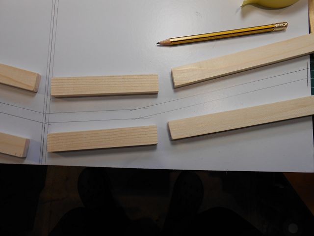

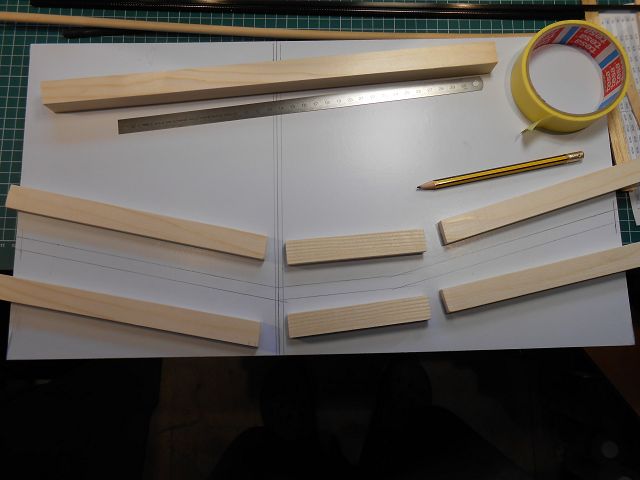

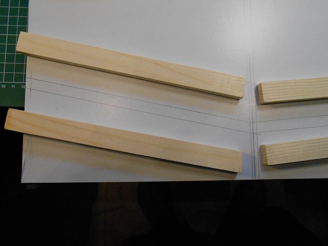

Dann habe ich noch mit einem Formbau angefangen und ein erstes nicht gelungenes Exemplar fabriziert.
Problem ist schon erkannt und es wird noch ein neues Exemplar geben. Das Rohr ist 4x1 Kohlefaser.
Anbei einige Bilder vom Aufbau der Form und dem nicht gelungenen Exemplar. Füllmaterial ist Airex 1,2 mm.
Profil wird ein 4x10 mm mit 93 Gramm Carboneinlage.

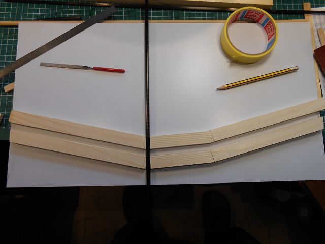

Die Form wird innen mit einem starken Paketband von 3M versiegelt. Es wird jedes mal vor einer neuen Anfertigung durch ein frisches ersetzt. Soviel von mir für heute.

Also ich bin auch kein "hightech" Swingrig-Experte aber im Rig mit den Rohren scheint mir der Knick zu frueh, besser der Abstand der Segelkante mit dem Rohr etwas wenig. Du solltest bedenken das der Grobbaum hinten durch anzeihen des Achterstags (Einstellung des Segel Twist)schon etwas nach oben geht und du danach vielleicht nicht genug Freiraum hast fuer das verstellen des Hauptsegels.
Sonst sieht Alles super aus und weiter machen. Es ist noch kein Meister aus dem Himmel gefallen :-).

Der Knick ist deshalb so früh, weil die Schotführung vor dem Deckel sitzt.
Nur wenn ich den Kreuzpunkt höher setze kann man den Winkel abflachen oder sogar weglassen.
Der Mast hat noch kein Endpunkt, also kann ich mit dem Segel auch noch bis zu 40 mm höher.
Danke für eurer Feedback. Versuche morgen das ganze mal mit Boot abzubilden.

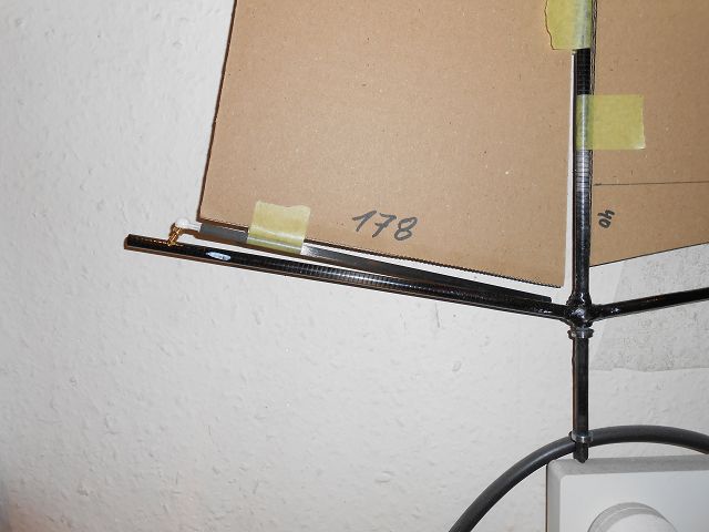

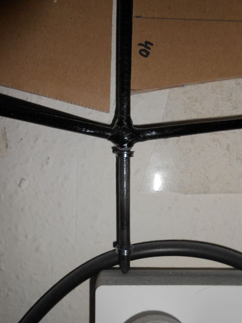

Beitrag: #9Beitragvon GER 2 » 06.01.2017, 09:02
Moin Markus,
bei dem Segelschnitt ist der Knick an sich gar nicht nötig. Ein wenig Abstand zwischen Schotführung und Baum ist nicht schlimm. Aber da wäre ein Photo Deiner Boote wirklich ganz gut um das zu beurteilen.
Zum Rigg: als nächstes musst Du das Rigg unter Spannung setzen, dann verschiebt sich nochmal einiges und man kann sehen ob die Segel passen. Am besten wäre es wenn Du einen provisorischen Achterstagausleger baust. Ganz oben lassen, den Mast kann man dann später noch kürzen. Schnur mit Spanner am Achterstag und Großbaum festmachen.
Das Gleiche am Fockbaum, dort die Schnur ganz oben am Mast festmachen. Wenn Du hast eine Graupner klemmschieber womit sonst die Segel befestigt werden an den Mast machen, wenn nicht geht auch ein fester Schnurwickel. Da die Schnur durchführen. wenn Du das verschiebst kannst Du den späteren Anschlagspunkt für die Fock am Mast feststellen.
download/file.php?id=1043&mode=view
Schau maö auf dem Photo, ich mache das sogar am fertigen Rigg nur mit einem Schurwickel, wenn ich die optimale Position gefunden habe wird der mit Sekundenkleber fixiert.
Wenn das soweit ist die Segel wieder provisorisch ranmachen und uns Photos schicken.
Übrigens: das tolle am Swingrigg ist: man hat gleich die Schablone für die Vorliekskurve dabei, dort überträgt man später einfach die Kurve vom Mast am gespannten Rigg auf das Segel. Auch dafür brauchne wir also das fertig unter Spannung gesetzte Rigg.
Andeer Baustelle Baum: den Aufbau habe ich noch nicht ganz verstanden, wickelst Du das CFK umd das Airex? oder wie bei meien Bäumen nur auf beiden Seiten ? Dann als Orientierung: ich verwende momentan 1x163 Gewebe und 3x 100 er Gelege auf jeder Seite. Das ganze gepresst mit 3 mm Airex auf insgesamt 4mm Dicke.
Gruß Roland

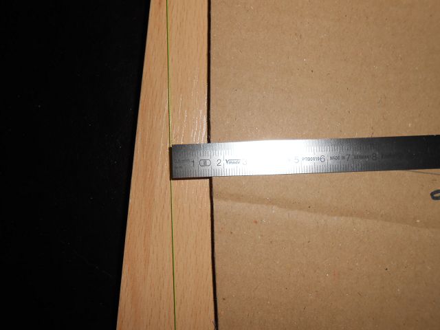

Beitrag: #10Beitragvon M65 » 06.01.2017, 15:17
Hallo Roland,
Danke für das Feedback.

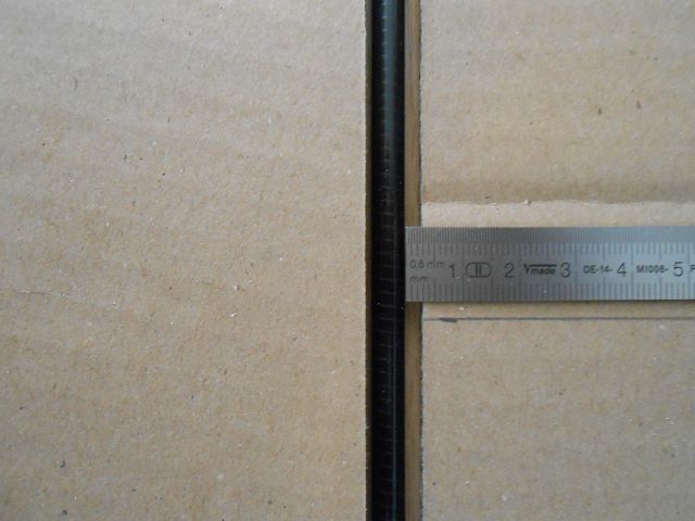

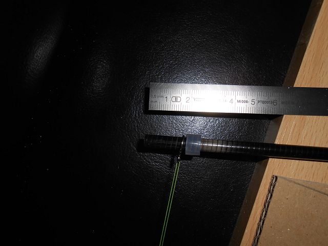

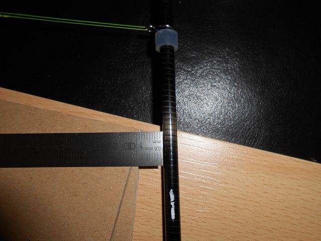

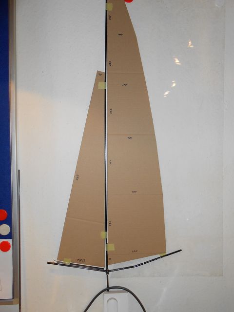

Zur Form meines Versuches: Es war ein 4x10 mm Profil mit allen Seiten geschlossen. Füllung war Airex 1,2 mm dreilagig. Außen war ein Carbongewebe 200 Gramm, dies lies sich aber nicht am Ende schließen. Daher starte ich den nächsten Versuch mit 93 Gramm schweren Gewebe. Habe mittlerweile gesehen das eure Rechteckigen Profile nicht geschlossen sind. Das gewickelte Carbonrohr ist nur bei dem Mast und dem hier unten abgebildeten Rigg als Großbaum und Fockbaum im Einsatz.

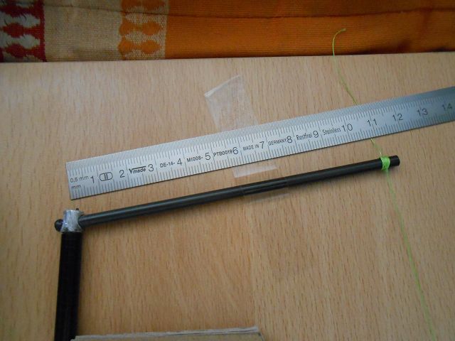

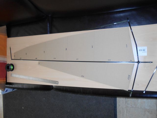

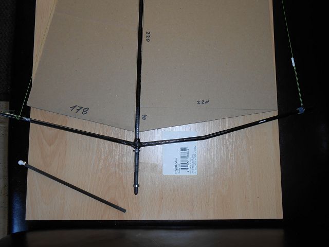

Zum Rigg:
Habe heute den Mastkopf hergestellt. Hatte leider kein dünneres Rohr als 4 mm.
Habe eine Spannung auf die Schnur zwischen Achtertag und Großbaum gegeben.
Damit ergibt sich eine Vorliekskurve von 3 mm. Ob die Spannung ausreicht bei diesem Rigg kann ich nicht beurteilen. Habe im Prinzip die gleiche Spannung wie bei der Micro Magic gegeben.
Anbei die Bilder vom liegenden Rigg. Habe versucht die Maße so gut wie möglich darzustellen.
Lg Marcus
