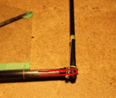

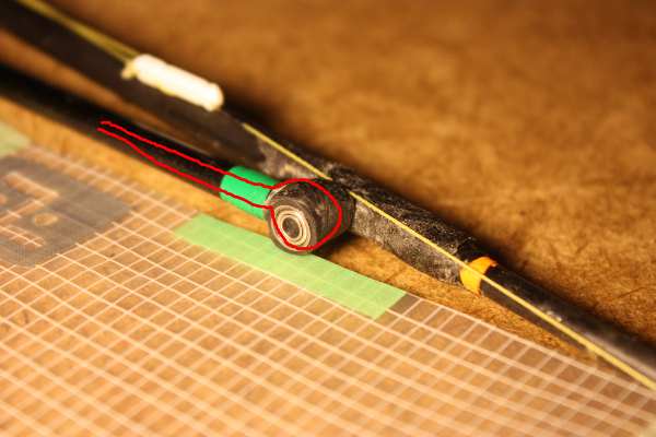

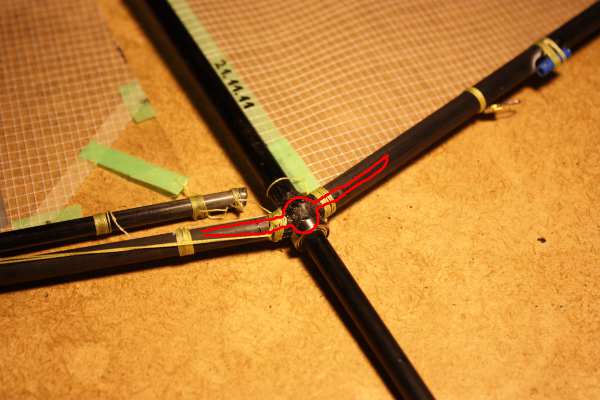

Ich habe noch einige Bilder geschossen!

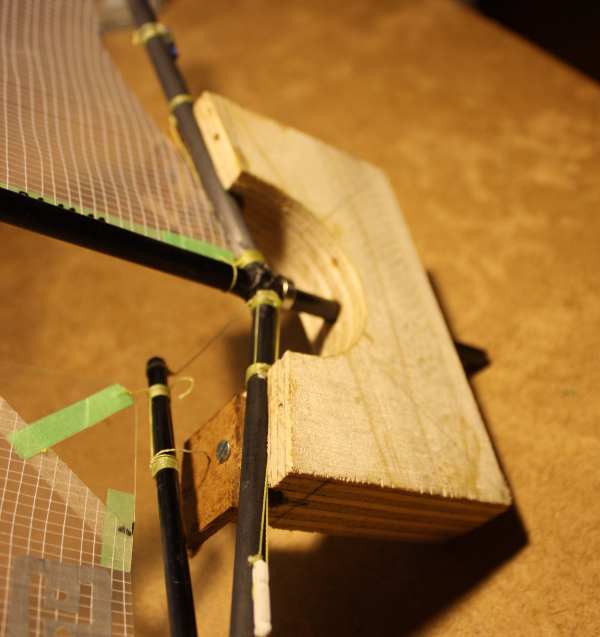

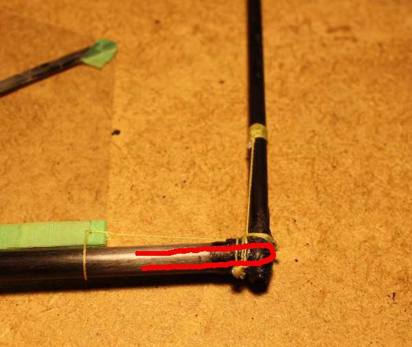

Du siehst nun das Mastkreuz, den Babybaum und den Achterstagspreitzer. Rot habe ich den Verlauf der Carbonrovings im Inneren der Rohre eingezeichnet. Du nimmst trocken so viele Rovings wie sie du doppelt ohne Probleme durch ein Rohr ziehen kannst. Die anschliessend mit Harz getränkten Rovings werden mit einer dünnen Schnur durch die Rohre gezogen. Zum zusammenfügen des Mastkreuzes habe ich eine Vorrichtung aus Holz zur Hilfe. Fürs Top brauchts den Tisch und viel Tape;-)

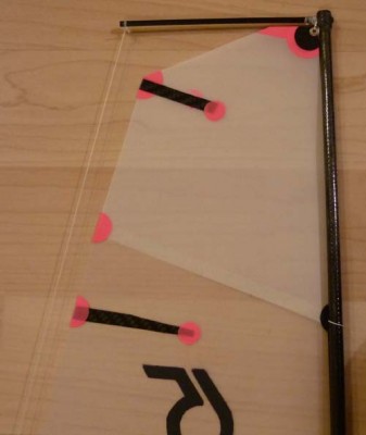

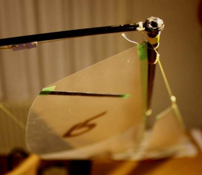

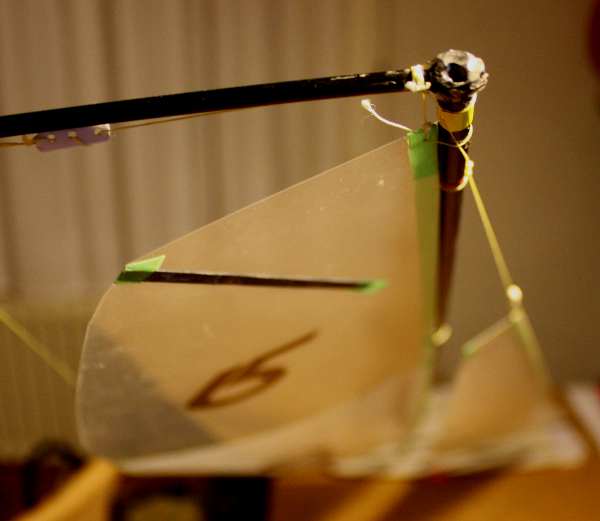

Zu deinem Top: Aus Aerodynamischen Gründen stehe ich auf ein horizontales oder sogar leicht gegen hinten ansteigendes Topliek. Da sind 9cm vielleicht ein wenig schwieriger zu realisieren , als bei deinem Segel wo du hin zur ersten Latte ein abfallendes Topliek hast.

Vorrichtung zur justierung des Mastkreuzes
Mastkreuz mit Rovingverlauf
Achterstagspreize mit Rovingverlauf
Babybaum mit Rovingverlauf
Topbereich ohne Profil;-)

Was für Material verwendest Du als Welle für die Kugellager des Babybaumes? Hast Du da 3mm Kohle oder muss das Stahl sein?
Wie Sind die Babybäume befestigt? Sind die Kugellager einfach geklebt oder geht das mit einem Sprengring?

Die Bilder im alten Forumkenne ich natürlich, aber wenn ich Tobi richtig verstanden habe setzt er das Rigg "nass" zusammen ? Oder doch erst die Verbinder fertig machen und dann im zweiten Schritt zusammensetzen ?
Re: TL_SAILS
Beitrag: #18Beitragvon g2909 » 28.11.2011, 19:56
ich habe es so verstanden, dass Tobias erst die Verbinder baut und mit diesen (nach dem Aushärten ... of course ...) die Rohre zusammensteckt. Wenn Du Deinen Baum z.B. aus 6/5mm Rohr bauen willst, stellst Du die Verbinder mit 5/4mm Rohr her etc. Der Clou ist - wie Tobias schon sagte - , dass Du beliebig gewinkelte Verbinder bauen kannst.
Gruß Christian

Also Roland hat schon recht. Ich baue gerade alles nass in nass zusammen!
Mit den Verbindern gehts natürlich auch! Die Fotos der Verbinder im alten Forum stammen übrigens von Werner Hauer, nicht von mir! Als mir Werner und Peter vor einiger Zeit erklärt haben, wie sie ihre Riggs bauen, habe ich mich gefragt wie ich die Methode noch verbessern kann. Besser heisst für mich zu meist leichter und in diesem Fall auch steifer. Ich bin zum Schluss gekommen, dass ich die Verbinder am besten gerade weglasse! Die sind gar nicht nötig!
Ich schau zu, dass ich beim nächsten Riggbau gerade Fotos vom Herstellungsprozess machen kann! Tut mir sehr leid wenn ich mich nicht ganz klar ausdrücken kann. Aber igendwie ist noch schwierig zu erklären!
Ich versuchs nochmals anhand des Mastkreuz:
1) Mast und Bäume zusagen und Alles noch mit Abstand voneinander in der hölzernen Form fixieren.
2) Man schneide sich so viele Carbonrovings von 10 cm Länge zu wie sie als U genommen mit einer Schnur durch die Carbonrohre der Bäume gezogen werden können.
3) Man tränke die Carbonrovings alle zusammen gut!
4) Man ziehe sie mit der Schnur durch den ersten Ausleger bis vorne ne Rovingsschleife hervorkukt. Dort kommt der Mast hindurch.
5) Man zieht die Rovingsschleife weiter durch das zweite Auslegerrohr. Soweit bis sich die Carbonrovings etwa zu gleichen Längen in den beiden Auslegern befinden.
hoffe das hilft nochmal...ansonsten auf die Bilder warten;-)
@Gallimimus: Die Welle ist ein 2.5mm Carbonstab. Die Kugellager von Conrad( innenD 2.5/AussenD 6) sind nur aufgesteckt.
Grüsse Tobi
