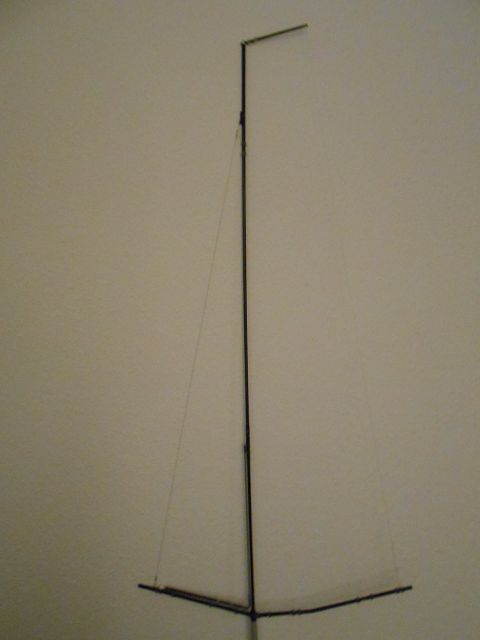

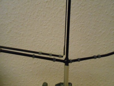

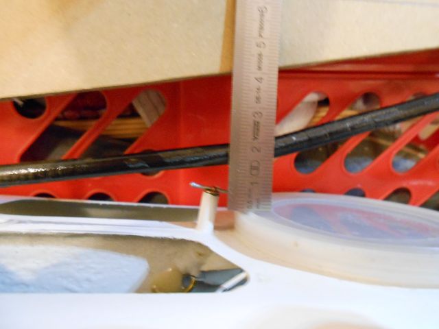

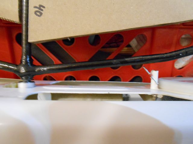

Beitrag: #13Beitragvon M65 » 06.01.2017, 18:04

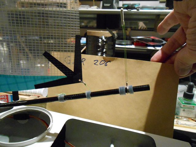

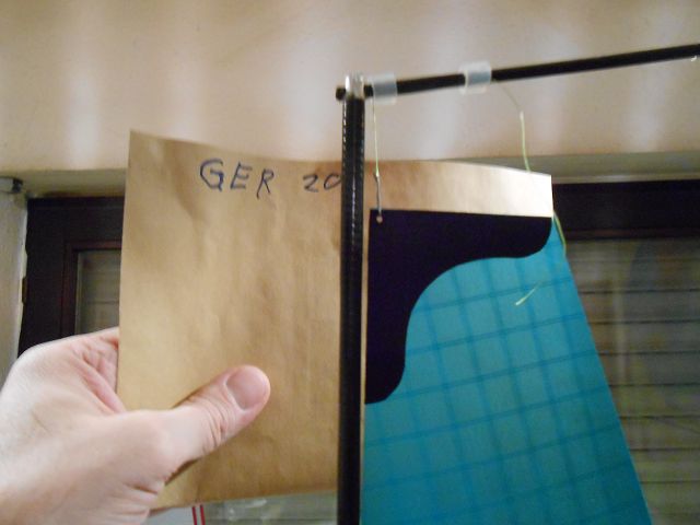

Hallo Roland,
Herzlichen Dank für deine Kommentare und Hilfestellung für ein RG Anfänger. :tup: :star:
Ja die gute Firma R&G hat so viele schöne Materialien. Sind nicht weit weg von mir :mrgreen:
Anbei nun die Bilder mit der #hashtag und das letzte Bild mit der Manta.
Bei der Manta müßte ich eigentlich noch die Hülse kürzen um das Rigg zu sichern auf dem Deck ohne eine Treppe zu laminieren.
Zwischen dem Ausgang der Segelschnur und dem Rigg sind es 10 mm im jetzigen Zustand.

Beitrag: #14Beitragvon GER 2 » 08.01.2017, 10:49
Hi Marcus,
die Abstände sind vollkommen Ok, das kann so bleiben.
Riggsicherung ist nicht zwingend notwendig, einige mögen das, ich habe noch nie in meinen Booten eine verwendet. Auch die von gebauten Boote, z.B. für Kym oder Torsten hatten keine. Denke da kommt genug Segelzeit zusammen um sagen zu können das man keine Riggsicherung braucht. Ich würde das also zumindest mal aufschieben und erstmal das Rigg fertig machen.
Wie gesagt, nächster Schritt wäre festlegen welcher Riggtyp (Babybaum oder "normales" Swinggrigg). Dann kann man prüfen ob die Abstände für die Fock stimmen. Danach als nächstes Segel bauen, die Endanpassung macht man am besten mit den echten Segeln.
Was Du Dir auch noch überlegen musst ist wie die Segel am Baum festgemacht werden, man kann Löcher reinbohren oder Baumbänder laminieren etc. Davon hängen auch nochmal die Abstände der Segel zum Baum ab.
Wenn Du soweit bist kann der Mast gekürzt werden und das Rigg endgültig zusammengebaut werden.
Gruß Roland

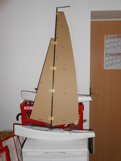

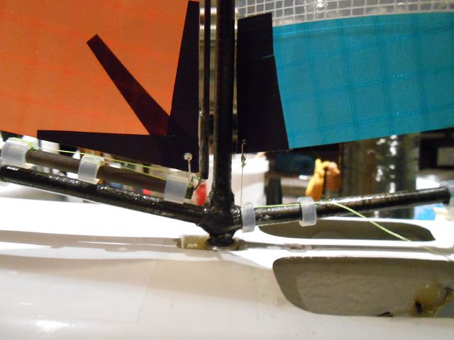

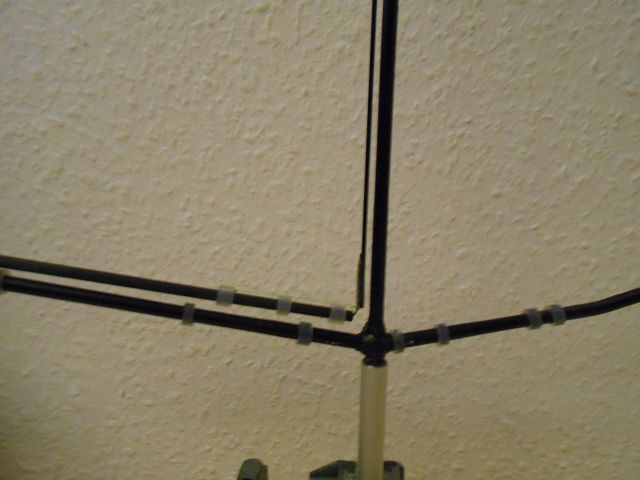

Beitrag: #15Beitragvon M65 » 12.01.2017, 20:45

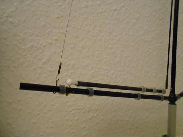

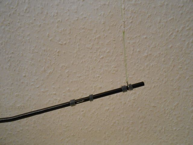

Anbei ein kleines Update zu meinem ersten Rigg. Bis auf die Segel ist es nun fertig. :clap:
Es folgen nun einige Bilder die unter anderem auch einige Details zeigen.
Das Gesamtgewicht dieses Rigg so wie abgebildet beträgt 40 Gramm. :bounce:

Das Rigg ist als Leichtwind-Rigg geplant, da wir hier im Süden nicht soviel Wind haben.
Werde nun die Segel fertigstellen, denn der Grobschnitt ist bereits erfolgt.
Bis dahin Marcus

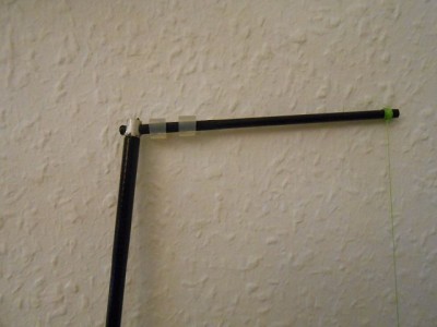

Beitrag: #16Beitragvon Karl » 13.01.2017, 11:58

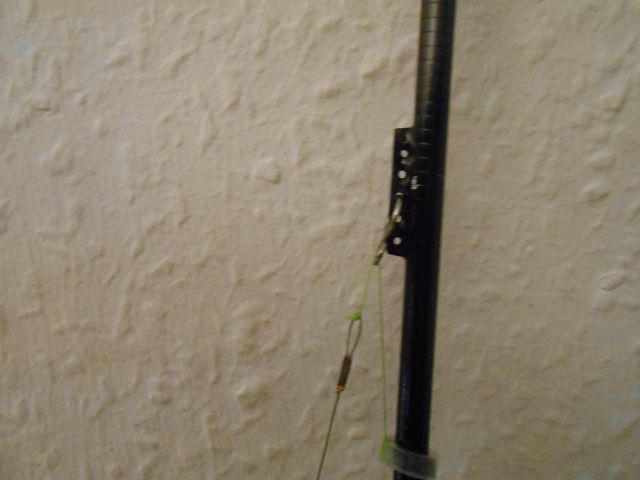

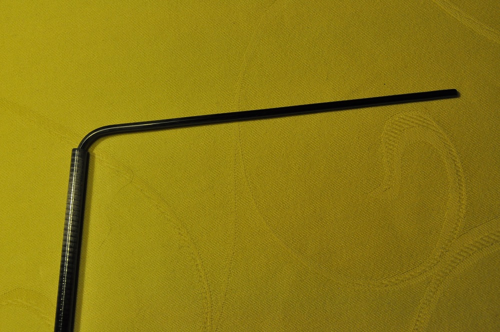

Hallo Marcus,
gespannt verfolge ich Deine Beschreibung. Ich möchte auch mein erstes Riggs bauen. Wie hast Du den Mastkopf im Detail ausgeführt? Besonders interessiert mich das Teil, das zwischen Mastrohr und Auslegerroh sitzt (Material und Abmessungen).
Gruß Karl

Beitrag: #17Beitragvon M65 » 13.01.2017, 19:44
Hallo Karl,
Schön das es auch anderen Hilfreich ist ein eigenes Rigg zu fertigen.

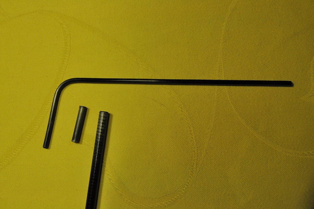

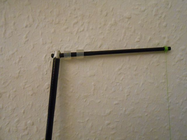

Der Mast ist ein 6x5 mm gewickeltes CFK-Rohr.
Der Mastkopf ist aus mehreren CFK-Rohren.
Einmal 5x4 plus 4x3 mm. Das Auslegerrohr ist ein 4x3 mm CFK-Rohr.
Das Silberfarbende Rundteil ist ein 6x4 mm Alurohrstück.
Das 5x4 mm CFK-Rohr hat eine länge von 40 mm und schaut 8 mm aus dem Mast heraus.
Das Alurohrstück ist dementsprechend 8 mm lang. Dies wurde zuerst auf das 5x4 mm CFK-Rohr mit 1 Minuten Epoxy aufgeklebt. Danach wurde per Hand ein Loch unter 10° Grad Neigung eingebracht. Dies beginnend mit einem Bohrer von 1,5 mm. Dann langsam gesteigert auf 4 mm. Somit habe ich erreicht das ich genau in der Mitte von dem 5x4 mm CFK-Rohr lande. Dann wurde das 4x3 mm CFK-Auslegerrohr ebenfalls mit 1 Minuten Epoxy Kleber eingebracht. Den Kleber habe ich gut in das 5x4 mm Rohr einlaufen lassen. Zusätzlich wurde auch noch ein 4x3 mm Rohr in den Teil des 5x4 mm eingeschoben der sich im Mast befindet. Ist vielleicht zu viel für ein Leichtwind-Rigg, aber ich kann es ja immer für andere Riggs verwenden, sofern ich den Mast 6x5 mm oder 7x5 mm verwende.
Hoffe das ich dir damit Helfen konnte. Wünsche dir gutes gelingen bei der Fertigung deines Riggs.
Lg Marcus

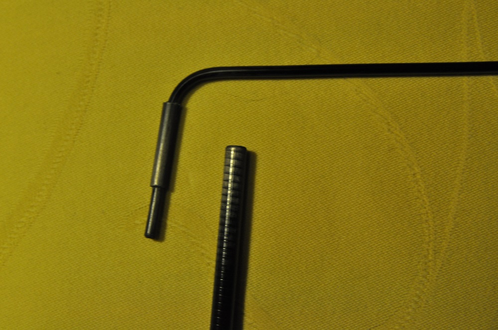

Beitrag: #18Beitragvon stetson » 13.01.2017, 20:23
So kann es auch gemacht werden:
Achterstagausleger aus CFK-Rovings anfertigen.Durchmesser 3 mm.
Anfertigung wird hier beschrieben:
http://rg-andy.blogspot.de/2013/04/acht ... macht.html
Mit einem Stück CFK-Rohr 5 x 3 auffüttern.
und mit dem Mastrohr,hier ein Skyshark,verkleben.

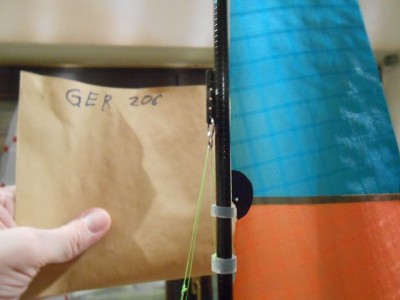

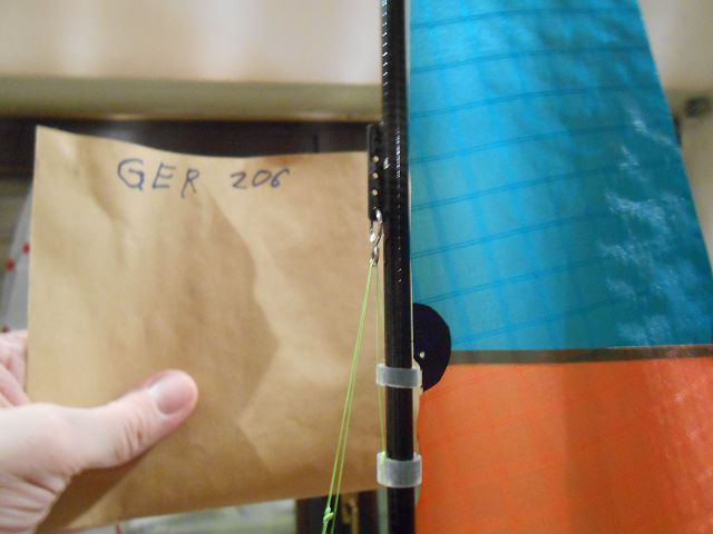

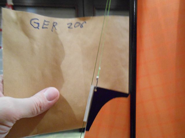

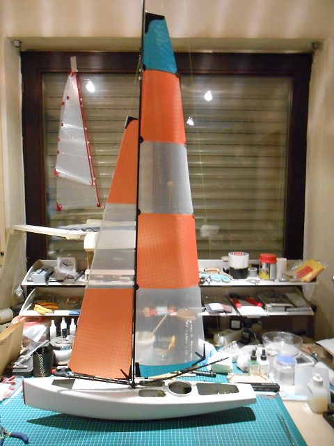

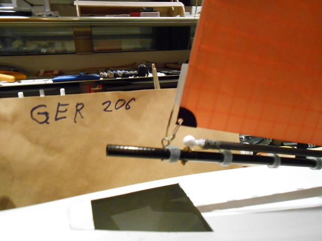

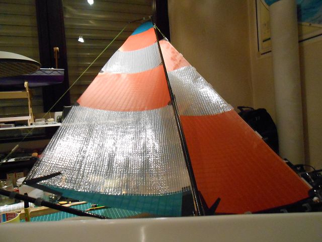

Beitrag: #20Beitragvon M65 » 25.01.2017, 22:48
Sorry das es eine längere Zeit gedauert hat um diesen Bericht fortzuführen. :tatsch:
Grund dafür war ein schönes Stück Icarex. Dies hat sich einfach nicht dazu Überreden lassen gerade zu sein.
Hatte das Focksegel und Hauptsegel schön ausgeschnitten und dann begann der Icarex Stoff sich zu wölben.
Aber gut habe dann einen neuen Satz Segel gefertigt. Diesmal aber nicht Einteilig sondern Mehrteilig.
Das Ergebnis könnt ihr nun in den Bildern sehen. Es fehlen noch ein paar Kleinigkeiten wie Mastringe.
So und nun kann das Kalte Wetter sich langsam zurück ziehen damit wir mal das Rigg mit diesem Segelsatz auf dem Wasser ausprobieren können. :bounce: :clap:
Bis bald beim Bauvorhaben der Orion Edge 65 :popc:
Lg Marcus
