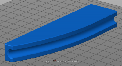

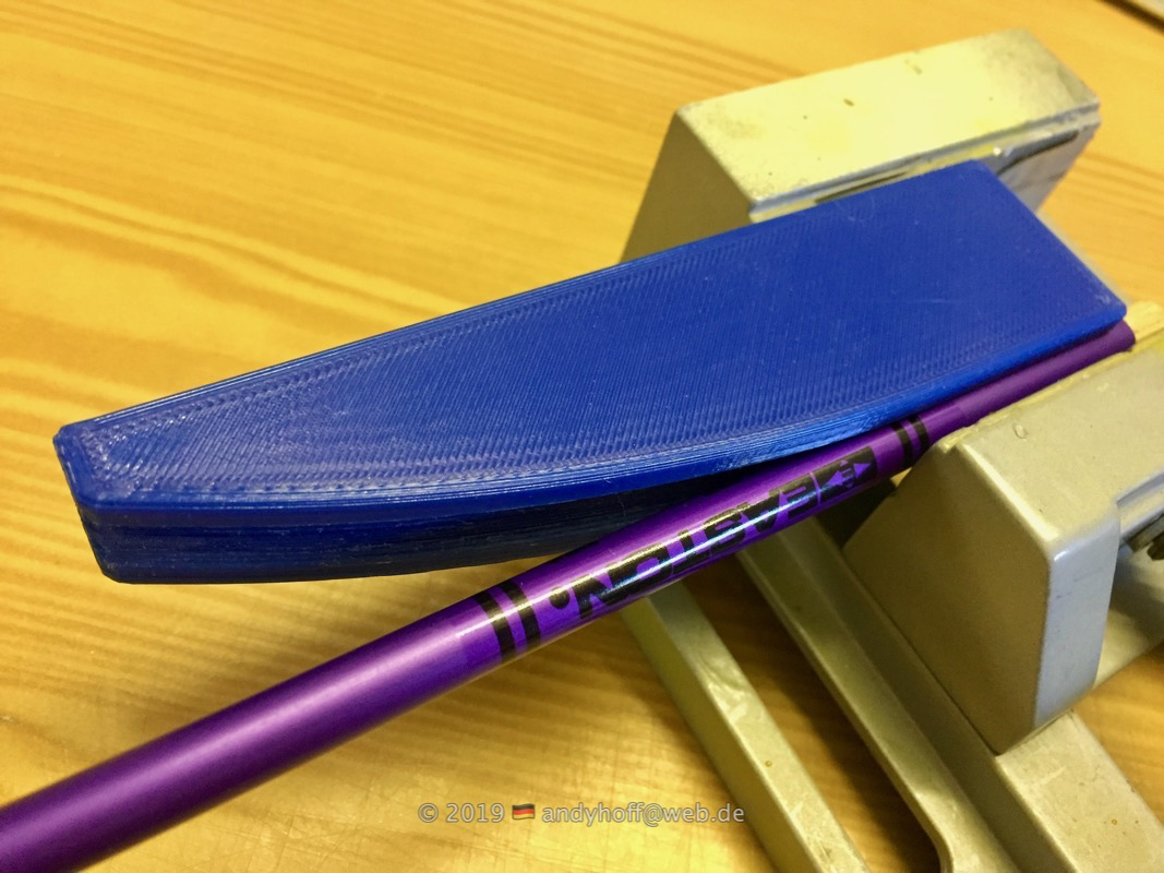

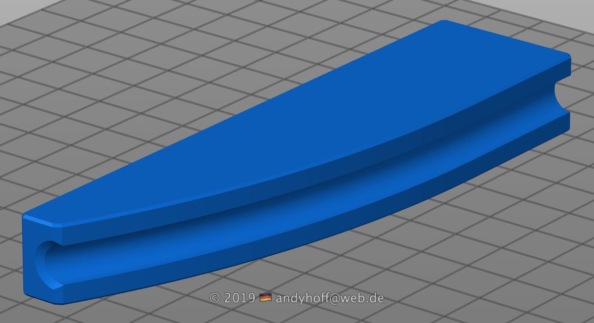

Nachdem ich beim ersten Versuch so ein 1816er AluPfeil zu biegen eher ein unschönes Vieleck anstatt einer gleichmäßige Rundung produzierte habe ich direkt ein einfaches Biegewerkzeug gezeichnet.
Die offene Seite des Pfeilrohres wird einfach mit einem 6mm Holzdübel verschlossen. So wird das Rohr beim einspannen nicht zusammengedrückt. Das ganze also in einen Schraubstock gespannt und man kann nun schon gleichmäßig das Rohr entlang der Biegelehre drücken und den gewünschten Radius erzeugen. So hat das bei mir jetzt sehr schön geklappt. Und ich habe eine gleichmäßige Biegung ohne Knickstellen bekommen auf der sich die Baumbänder noch immer gut schieben lassen. Deswegen ist (mir) das wichtig!
Wieder ein kleines Hilfsmittel auf dem Weg zum 1816er Riggbaukasten :)
Gedruckt ist das bei mir in PETG .. PLA wird aber sicher auch ausreichend sein.
Viel Spaß damit...
1816-BoomBender v2.stl
(136.9 KiB) 835-mal heruntergeladen
Zuletzt geändert von andyhoff am 31.10.2019, 17:34, insgesamt 1-mal geändert.

Da man das Teil mit einem Schraubstock spannen soll würde ich beim Druck nicht zu sparsam sein.
Ich hatte 5 Wandlinien und 30% Infill eingestellt. Damit wird das Teil sehr stabil.
Ich hoffe du kommst mit der Fülle der Bauteile im EVO-Paket zurecht? Dokumentation ist ja etwas dürftig :roll: .. aber die Dateinamen sind ja weitgehend selbsterklärend. Viel Erfolg!

Danke übrigens für die Hinweise zur Biegevorrichtung. :D

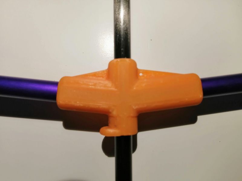

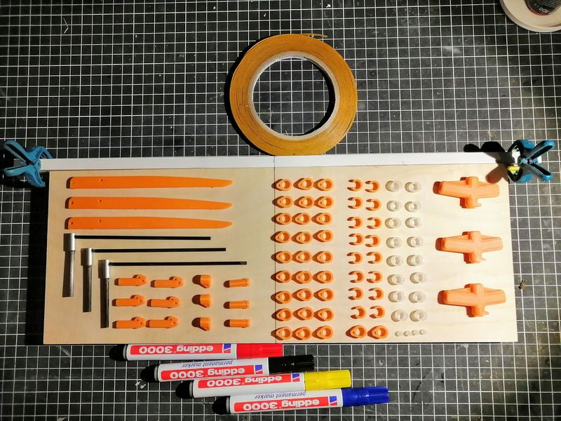

Nachdem meine Riggs für die Orion nun woanders segeln harren drei neue Riggs mit 1816ern Pfeilschäften und Babybaum ihrer Fertigstellung mittels meinem neuen Claudio-Gadget und Andys Biegevorrichtung. Alles gut! :D
Mastkreuze neuester Generation in Arbeit ...
Nichts wackelt, alles passt!
Teile von Andy, mir und von irgendwo liegen bereit ...
