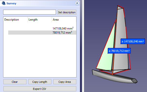

... es gibt in FreeCAD das FC-Info-Makro und in der ArchWB ein Tool zur Flächenbestimmung:
viewtopic.php?p=29926#p29926
Einfacher zu bedienen in ArchWB der blaue Helm
viewtopic.php?p=29902#p29902
ArchWB Survey

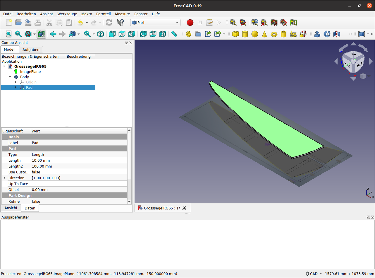

Ich habe mal im Freecad versucht das Grosssegel von Torti nachzuzeichnen. Dazu importierte ich seine Zeichnung als Image und habe es richtig skaliert. Mit einem Offset nachgezeichnet. Daraus einen Pad extrudiert. Siehe Bild:

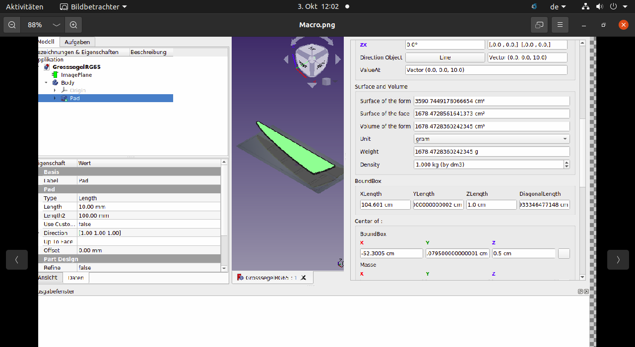

Nachher das FCInfo Macro gestartet und schon habe ich die Fläche fertig berechnet. Siehe Bild:
1678 cm2 => 74.5% der Segelfläche entspricht den Angaben von Torti ungefähr.
Nun kann ich selber mal rumspielen ein Segel zu entwerfen. Die Achterlieks - Kurven habe ich im Sketch mit B Splines gemacht, so ist es einfach das Achterliek zu verändern. Natürlich ist hier noch nichts über das Segelprofil mit Vorliekskurve festgelegt!
