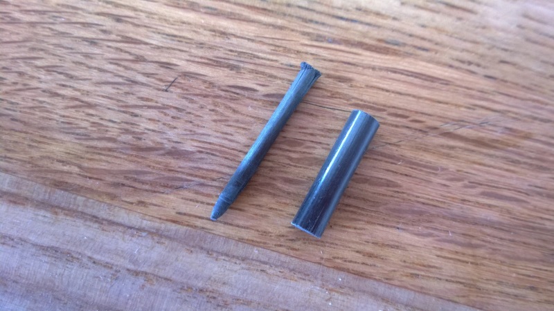

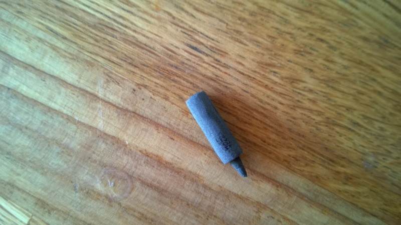

ich habe noch zwei Fotos :)
Da das Rigg, zumindest das A-Rigg nicht einfach auf dem 6mm Rohr auf dem Rumpfboden stehen soll kann am Mast eine Spitze eingeklebt werden. Dafür gibt es alternativ auch auch Lager mit Kugeln. Die Spitze kann aus VA, Alu oder sonstigen Material gedreht werden oder sie besteht einfach aus einem 2mm CFK-Stab und einem 4mm CFK-Rohr.
Der 2mm CFK-Stab wird auf eine Länge von ca. 40 bis 50mm geschnitten, in die Bohrmaschine/Akkuschrauber eingespannt und mittels Schleifpapier "angespitzt. Die Spitze kann ruhig etwas rund sein. Anschließend wird der Stab in das Rohr geklebt alles auf eine Länge von ca. 15 - 20 mm gebracht, geschliffen und in das 6mm Rohr des Mastes geklebt. Es sollten ca. 5mm aus dem Mast rausgucken.
Das ist vielleicht nicht perfekt und kommt für den Perfektionisten überhaupt nicht in Frage aber es ist völlig ausreichend, extrem leicht, gammelt nicht und ist einfach gebaut.

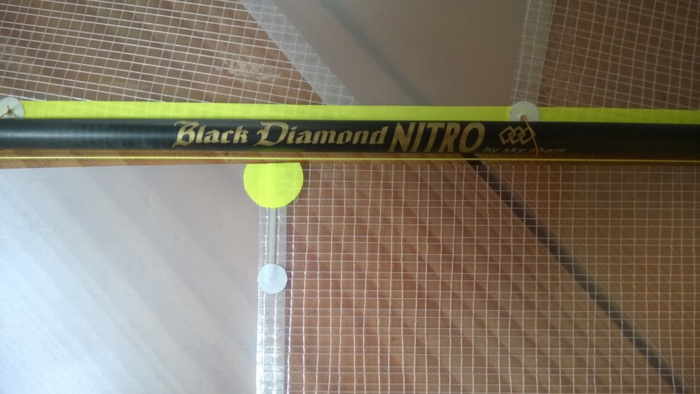

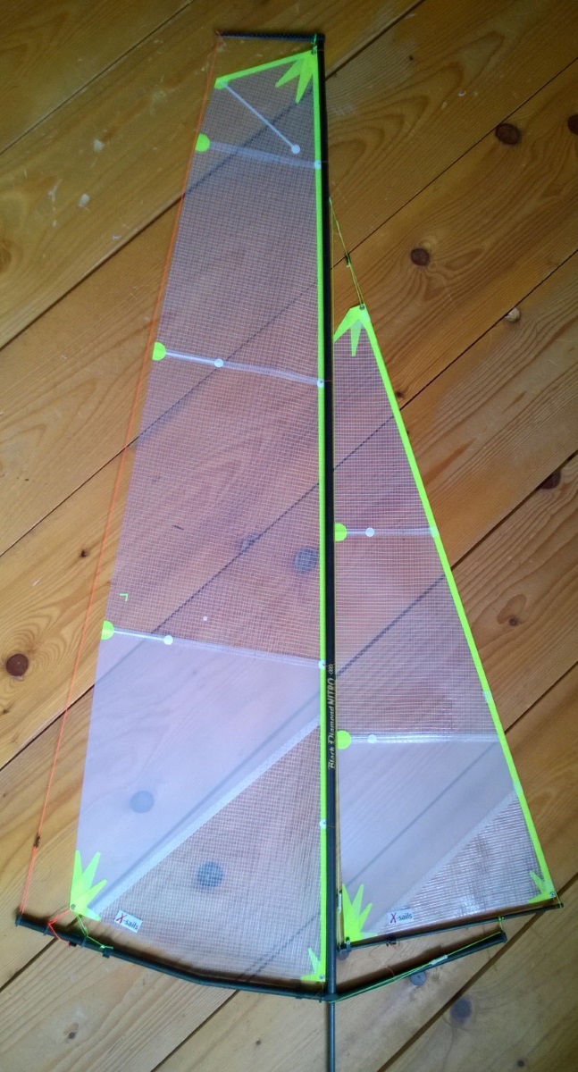

Beitrag: #29Beitragvon Arne » 31.03.2015, 13:09
Moin Modellbauer,
ich habe mal wieder ein B-Rigg gebaut und zum erstenmal einen Skyshark Black Diamond Nitro verbaut.
Ursprünglich hatte ich vor damit ein C-Rigg mit Hemdsegel zu bauen, hatte es auch fast fertig aber dann ist es irgendwie ein B-Rigg mit "normalen" Segeln geworden.
Der Mast wiegt laut Hersteller 12 Gramm ist allerdings mit 8,3 bzw. 6,5mm etwas dicker.
Ich hatte bisher noch keinen Mast der so steif ist. Ich bin sehr auf die ersten Eindrücke auf dem Wasser gespannt :)
