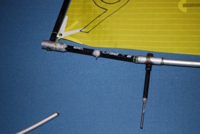

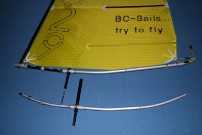

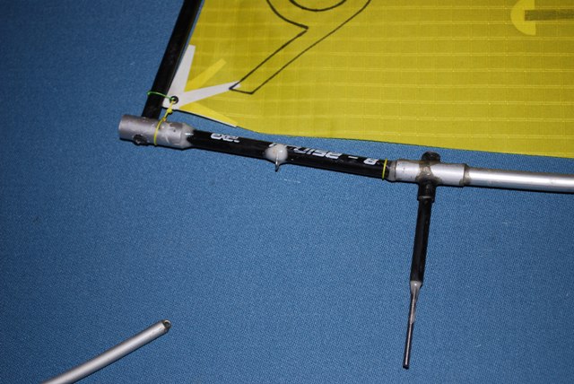

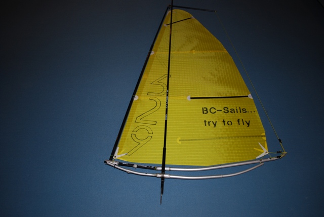

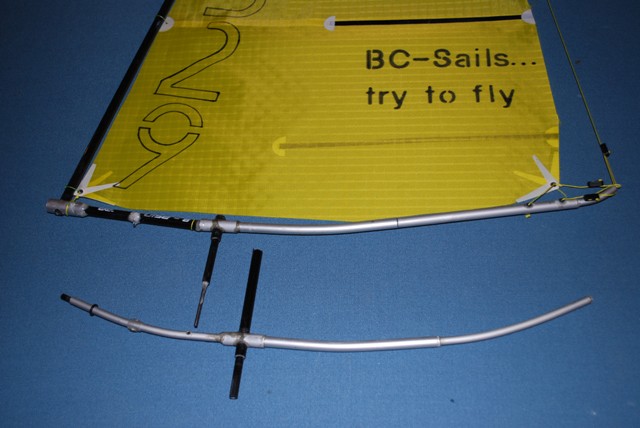

als grundlage dienten mir meine ersten swing bäume aus alu. die aufteilung kannst du genauso wie beim normalen swing machen. ist ja im prinzip nicht anders, nur das fock und groß zusammen sind.
hab hier mal als beispiel das b-rigg, man könnte es bestimmt noch schöner machen. aber ich wollte es zum einen aus resten bauen die ich noch habe. und sollte für neulinge auch leicht, schnell und günstig nachzubauen sein.
benötigtes material 6 u. 8 kohlerohr
10 u. 12 alu
2,3 o.4mm stahlstange
der mast vom b ist bis knapp über die hälfte aus 8er kohle und der rest aus 6er
hier zum vergleich der alte und umgebaute baum
jetzt mit mast, danach hab ich die aufteilung der segelflächen und des vorliekwinkels vorgenommen. der richtet sich natürlich daran wie hoch das ganze werden soll und wie lange die unterliekskante wird
6mm mastfuß durch ein 10mm alurohr gesteckt
dann oben und unten über den mastfuß noch ein 8mm kohlerohr
vorne einfach den 8mm mast in ein 12mm alurohr und in das nochmal ein 10er zur reduzierung um es auf den 8er baum zu bekommen
zur zusätzlichen sicherung gegen verdrehen hab ich noch eine 2mm gewindestange duch das 12 rohr gesteckt
das gleiche beim 10er alurohr am mastfuß, ich hab es nicht gemacht um zu testen ob es auch so hält

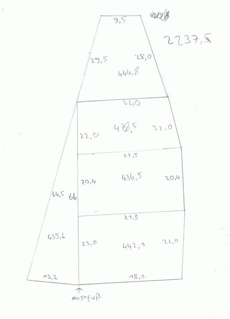

so hier mal der segelplan von meinem a mcrig das so nur für leichtwind ausgelegt ist.
wer mehr spielraum haben möchte sollte oben 2cm wegnehmen und dafür unten entsprechend breiter werden. außerdem den mastfuß ca 1,5cm weiter nach hinten setzten.
