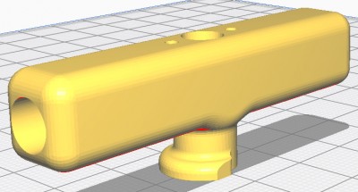

Beitrag: #22Beitragvon hal23562 » 21.10.2019, 16:42
Micha hat geschrieben:Dann fehlen ja nur noch das Mastkreuz - gedrehtes ALU-Teil - ...
Nööö :D
Micha hat geschrieben:... oder werden die weiteren Beschlagteile heutzutage nur noch gedruckt?
... nicht immer, aber immer öfter! :hadbang:
Edit 06.11.2019:
Vergesst dieses monströse Teil! Bloß nicht drucken!
Etwas weiter unten findet ihr bessere und schönere Mastkreuze von mir.

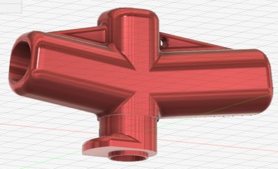

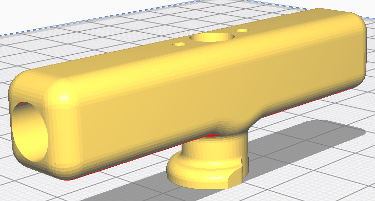

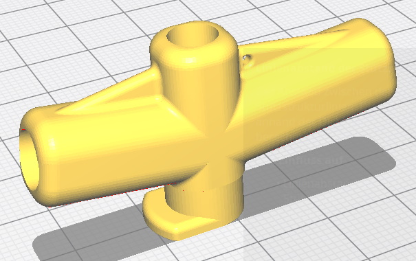

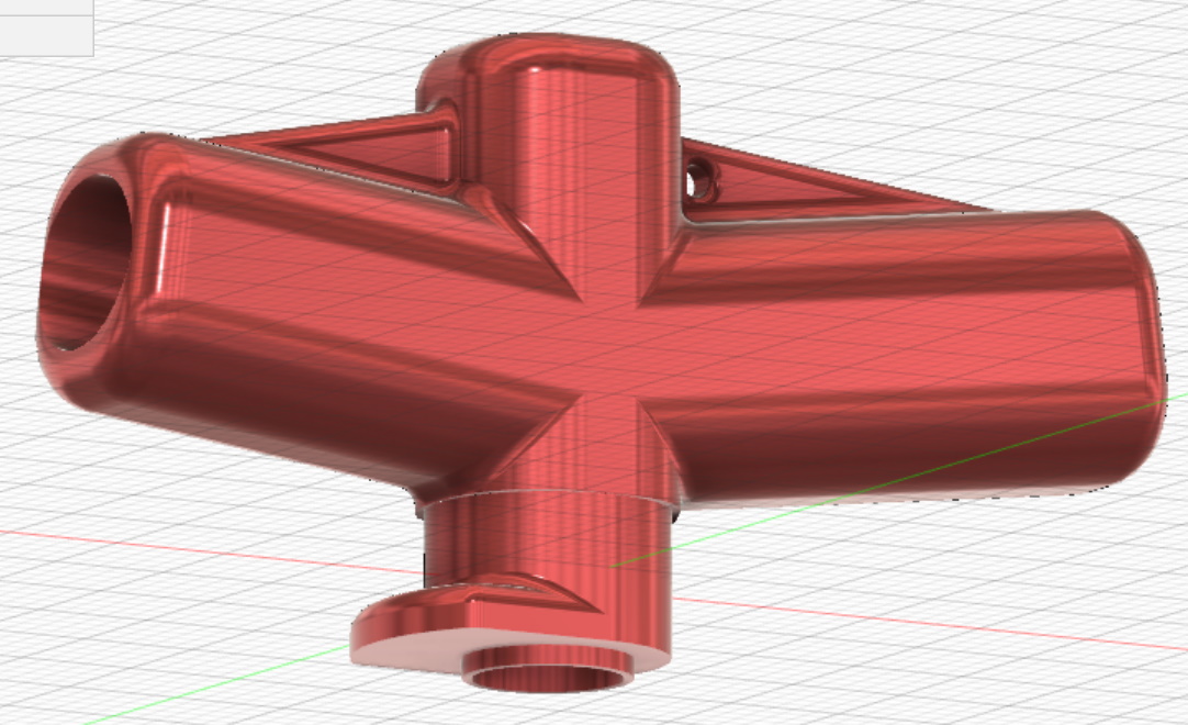

Beitrag: #24Beitragvon hal23562 » 28.10.2019, 19:40
So, ein bischen plaudern mit Andy während der iDM, ein paar kleine Verbesserungen und natürlich ein etwas eleganteres Design: Das neue Mastkreuz für 1816er Pfeilschäfte und 6 mm Mastfuß.
Gemäß Andys Tipp habe ich das Teil auf der Seite liegend mit 30% Infill gedruckt. Gem. Andy wird der Druck so deutlich stabiler, was auch einleuchtet.
Die 20 % Support konnte ich gut entfernen, da alle Bohrungen durchgängig sind.
Beide Bäume mit 7° Winkel zur Mastachse
A 1816 Mastkreuz 7,3 V2.stl
(714.73 KiB) 931-mal heruntergeladen
Version mit Auflagering für Kugellager
A 1816 Mastkreuz 7,3 V3.stl
(582.11 KiB) 948-mal heruntergeladen
