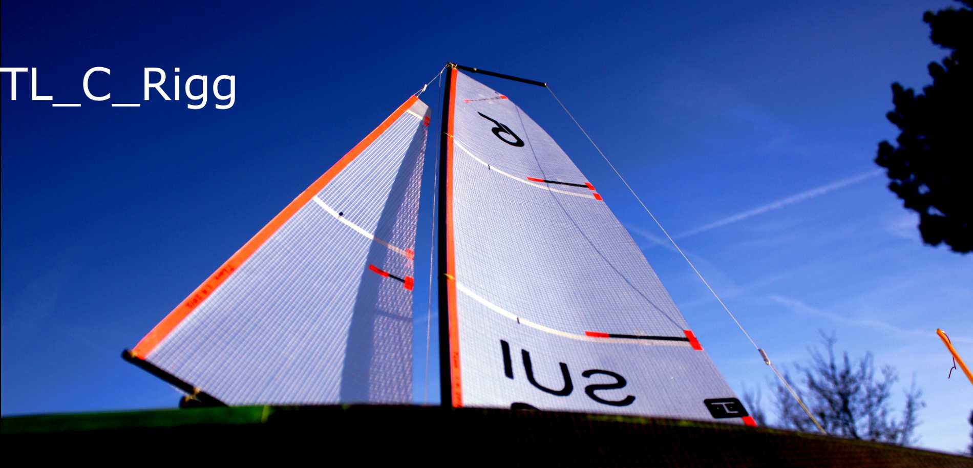

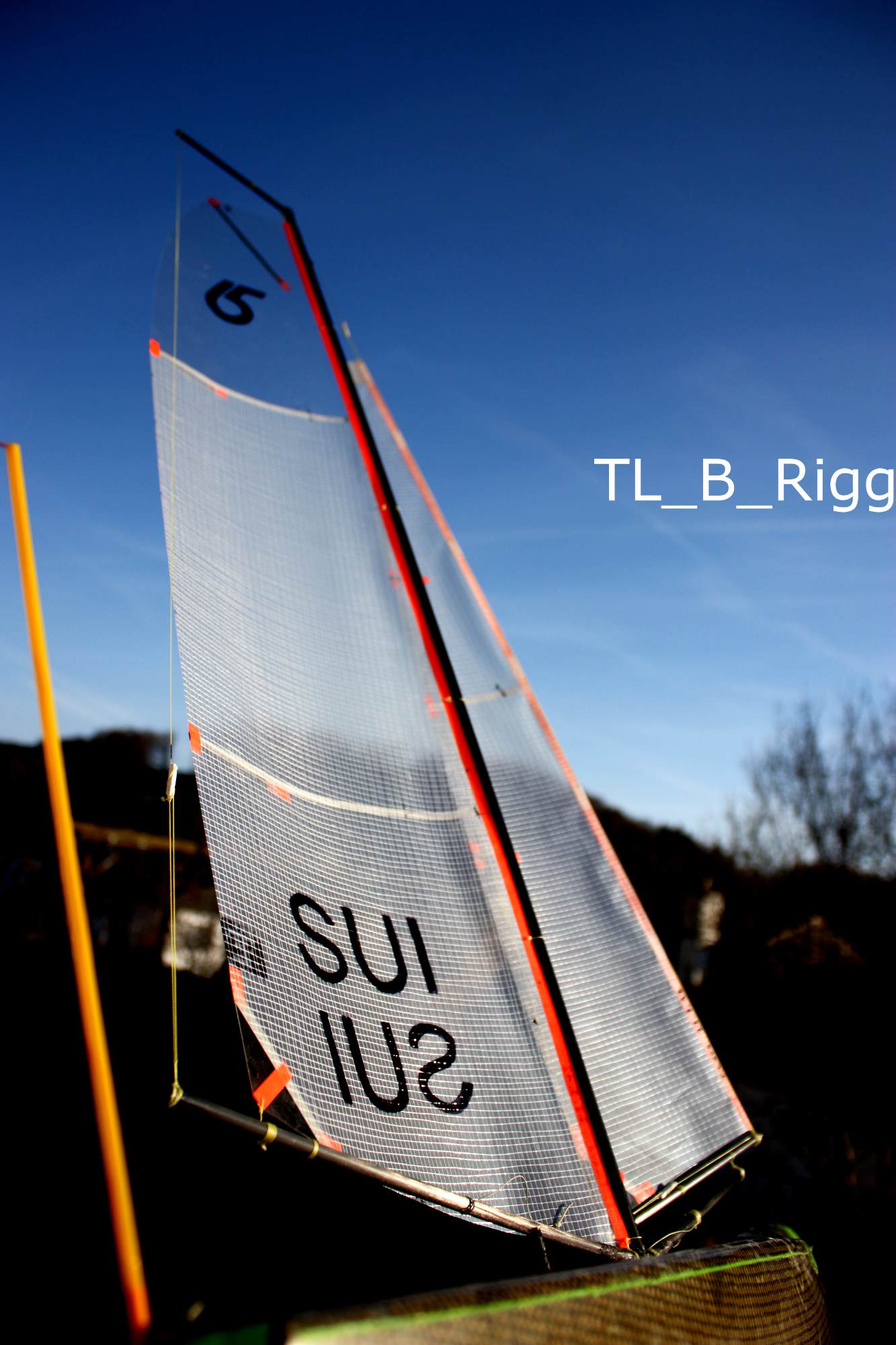

In den letzten Wochen habe ich zwei neue Riggs gebaut! Ein neues B und C Rigg! Ich habe nur kleine Änderungen zu meiner letzten Generation Riggs vorgenommen, die optisch nicht sichtbar sind. So sind die Vorlieks der neuen Segel beidseitig verstärkt damit man das Segel mit deutlich mehr Vorliekspannung fahren kann, ohne dass sich das Segel verzieht. Mir ist Aufgefallen, dass eine hohe Vorliekspannung bei beiden Segeln bei viel Wind von Vorteilen ist. Aufgebaut sind die Segel wiefolgt:
TL_B_rigg: 23g Gittermylar/ Grosstopbahn 36g Mylar
TL_C_rigg: Fock: 23g Gittermylar / Grosssegel 43g Gittermylar
Grüsse Tobi
Newnip

Die Verstärkungen sind aus Ikarex! Doppelseitiges Klebeband aufs Ikarex kleben, Streifen zuschneiden und auf das Segel auf kleben. Allerdings zeichne ich die Vorliekskurve aufs Segel, bringe die Verstärkung an und schneide erst dann das überstehende Segeltuch weg. Geht einfacher. Andersrum gienge aber auch.
Beim C Rigg sind momentan nur zwei Befestigungen dran. Das muss sich zeigen, obs ausreichend ist. Vielleicht kommen noch mehr dran. Aber ich fahre das Segel mit viel Spannung auf dem Vorliek, da ist die Befestigung nicht ganz so wichtig. Und der Mast ist sehr kurz!
