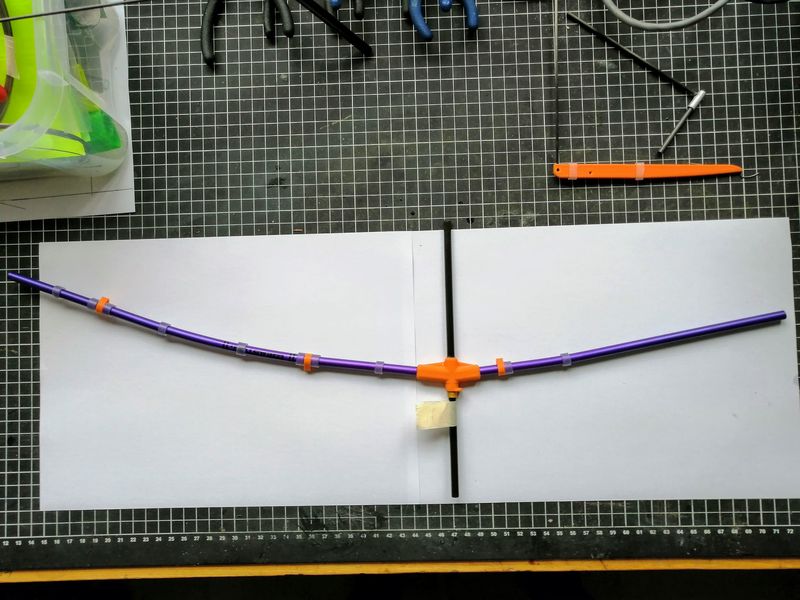

Es geht voran!
Sozusagen zum Warmmachen für die Riggs der EVO baue ich jetzt den erst einmal einen Satz für meine derzeit unberiggte Orion mit Pfeilschäften, Andy's Babybaum und neuer Verwendung meines Mastlagers.

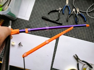

Erstmal habe ich mir ein handlicheres Gadget gebaut, mit Kunststoffschiene. Die funzt klasse und lässt sich viel leichter biegen, als die aus Alu. A, B und C sind inzwischen geklebt.
Unter dem Mastkreuz die Distanzringe für die Kugellagerauflage. Darauf "hängt" der Mastfuss auf dem Innenring des Lagers. Die Ringe werden beim Verkleben zum Kreuz hochgeschoben.
Die Bäume sind dran. Erstmal etwas länger als benötigt. Später werden sie mit dem Mini-Rohrschneider problemlos auf Maß gebracht. Biegen ging dank Andy's Biegelehre recht einfach. Alle Teile sind mit Sekundenkleber verklebt.

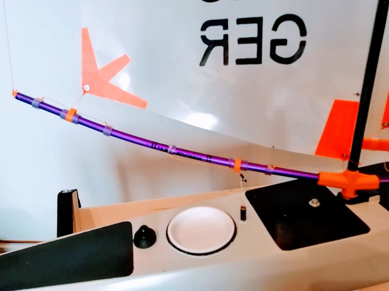

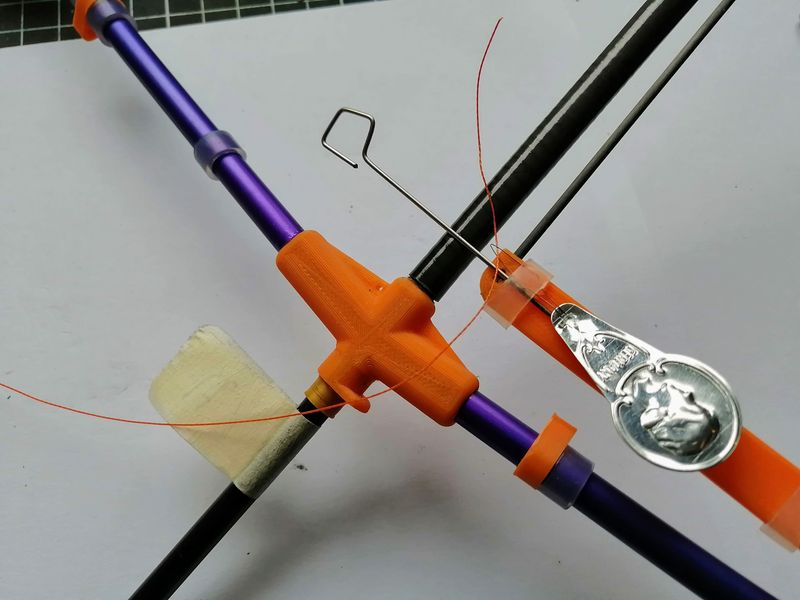

Ermitteln der Position des Lagers für den Babybaum. Man erkennt die z-förmig gebogenen Lagerdrähte im Baum und der Druckstange. Die Länge der Drähte im Baumrohr/Mast ist wichtig für die Beweglichkeit. Dabei gilt: So lang wie möglich! Halt langsam ranarbeiten. Die Bohrung muss auch genau oben auf dem Baum sein, sonst gibt es unterschiedliche Pendelwinkel.
Den Draht in der 300 mm Druckstange habe ich eingeklebt, nachdem ich die Bohrstelle im Mast ermittelt hatte, den im Babybaum für leichte Demontierbarkeit erstmal nur eingeschoben. Ob's hält?

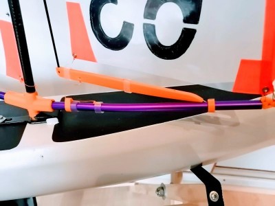

Auf jeden Fall pendelt er mit schon gespanntem Mast schon mal schön leicht nach links ...

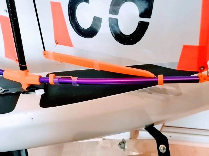

... und auch schön leicht nach rechts! :-)
Ich verwende fürs Erste für den Babybaum Ringe aus 10 mm Silikonschlauch (den hab' ich halt) statt Andy's TPU-Teile. Funzt ganz gut. Takeln mit "Mothers little helper" kann beginnen.

Schaut gut aus Hartmut :tup:
Sicher die TPU Teile braucht es nicht zwingend. Ein normaler Schlauch tut es annähernd genauso gut.
Die meisten wollen kein TPU drucken .. aber der Vollständigkeit halber sind sie halt mit dabei.

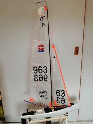

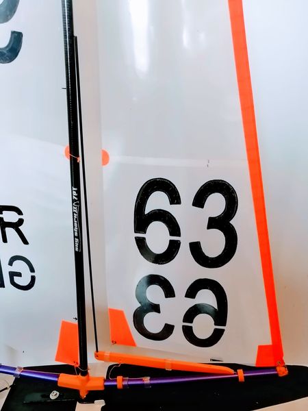

Aber ich habe jetzt fertisch! Das A-Rigg mit Babybaum und 1816er Bäumen wartet auf seine Probefahrt.
Den Babybaum habe ich erst mal nur auf den Draht gesteckt. Runter rutschen wird er aufgrund der Länge des Drahtes wohl nicht und das ganze Konstrukt lässt sich so leichter demontieren/montieren. Mal sehen, ob es funktioniert. Ist insgesamt 'ne schöne "KISS"-Konstruktion, sozusagen "reduced to the max".
Die Fittings auf den Bäumen habe ich auf das unbedingt Erforderliche reduziert. An meinen bisherigen Riggs hatte ich einfach zuviel Gedöns, was auch zu einer gewissen Unübersichtlichkeit führte.
B- und C-Rigg werde ich entsprechend der Farben für die Patches und Vorstagtunnel mit gelben, bzw. grünen Fittings versehen. Druckermania halt und man gönnt sich ja sonst nichts. :mrgreen:
Wie immer alles ganz detailliert im Blog.
@Uwe
Dein Rat und Deine Tat haben mir in der Anfangszeit enorm geholfen. Ein ganz großes "Dankeschön" an dieser Stelle einmal dafür!
Das neue A-Rigg mit Logo in der Groß - für bessere Erkennbarkeit im Wuhling
Irgendwie hat Andy's Konstruktion schon was
Die aufgeräumteren Bäume
Weniger ist manchmal mehr ...

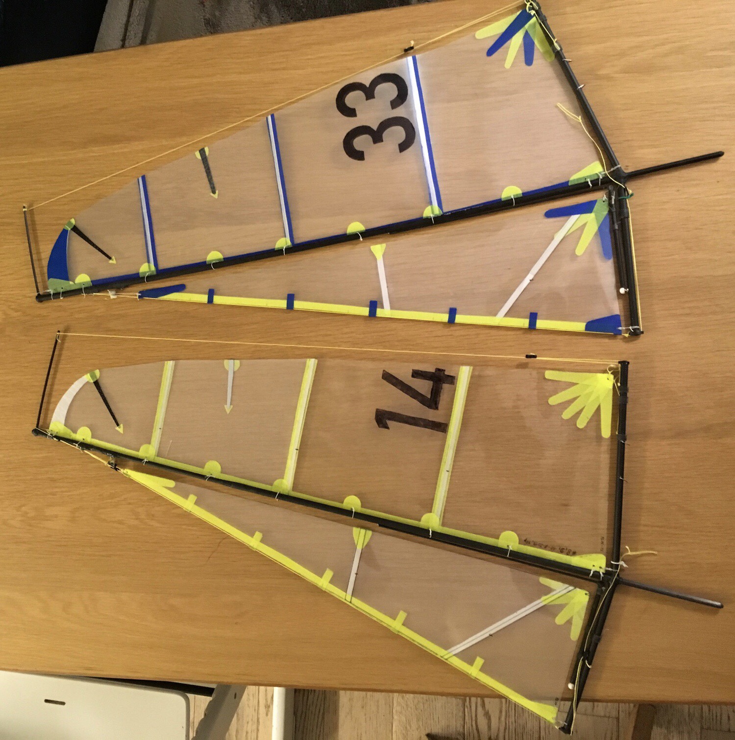

inzwischen habe ich auch noch ein D Rigg mit 1500 cm2 entworfen, so habe ich ganz symmetrisch in 250 cm2 Abstufung die Segel und zusätzlich ein A- mit 2150 cm2.
Inzwischen würde ich mein D sogar nochmal bauen, hatte der ersten Version ziemlich viel Bauch im Top gegeben ... es springt früh an, aber in Sachen Speed geht glaube ich noch etwas.
Die Pläne muss ich mal von der Papierrolle in digital übertragen, aber der Bastel-Winter fängt ja gerade erst an (bei mir zumindest) :-)
Wir fahren bestimmt bald auch mal wieder an die Wakenitz.
Gruß Micha
anbei ein Foto von unseren D Riggs ... styling wie das C mit 68 cm Vorliek und in Fock und Groß je eine Bahn reduziert
