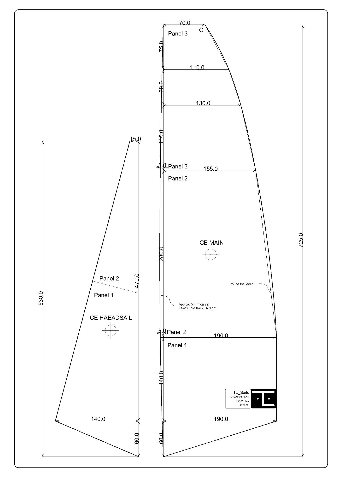

TL_Sails
C_Swingrigg
Grüsse Tobi

Super, danke Tobi!
