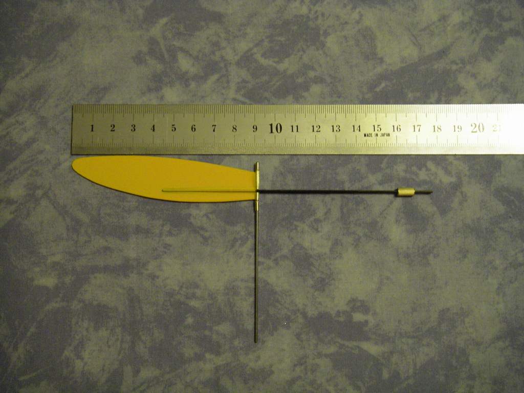

Hallo
Schöne Idee mit den Federn, ich habe Deine Verklicker schon in Steckborn bewundert...
Was wiegen denn Deine Windanzeiger?
Ich habe meinen aus einer 0,3mm GFK Folie, 2 Karbonstäbchen und kleinen Messingröhrchen angefertitg, wiegt 4 Gramm.
Dominik

Beitrag: #7Beitragvon Adiden » 29.10.2011, 09:46
Dann draf ich auch mal.
Hab den zwar für meine IOM und M gebaut aber das Prinzip ist ja gleich.
Kugelgelagerter Verklicker. Gewicht 8 Gramm
Kugellager 1,5 x 4 auf einem 1,5mm Draht. Zur Fixierug zwei Hülsen drüber (Anglerbedarf) mit dem Seitenschneider pressen ober und unterhalb der Lager. 5mm CFK Rohr aufbohren auf 4mm aber nur so weit rein wie die Lager im Rohr sein sollen.
2mm Depron für die Fahne.
Für RG gilt das gleiche nur halt eine Nummer kleiner. Denke mal für RG kommt man auf 5 Gramm. Hat aber einen Perfekt funktionierenden Verklicker.
Lager gibt es in der Bucht für unter 3 Euronen.
Bauzeit ca. 30 min. :popc:

Beitrag: #8Beitragvon ma4su » 29.10.2011, 10:47
Hi Dominik,
der Vorteil der Schwanenfeder-Verklicker ist,
sie kosten fast nichts und sie wiegen fast nichts,
so bei 2 g, bei ca 13 cm Federkiellänge, und 0,4 g Bleikugel
Matthias Schündler GER 62,

Beitrag: #9Beitragvon Gallimimus » 29.10.2011, 11:01
Hi Matthias
Da hast Du einen Vorteil ;)
Super, clever gemacht und leicht
