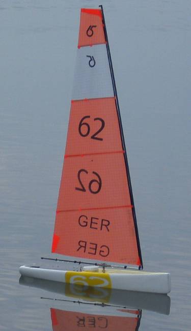

Beitrag: #1Beitragvon ma4su » 04.11.2011, 22:22
ich beschäftige mich seit einiger Zeit mit dem McRig, und habe eins für unsere Bootsklasse
gebaut. Ich habe ein pdf-file als Bauanleitung ins "alte" wie ins "neue" Forum gestellt,
ich freue mich über Verbesserungsvorschläge, betrifft auch die Rechtschreibung und
Konstruktionsmängel im pdf-file, Erfahrungsaustausch, etc....;-)
RG65McRig_2.pdf
(359.92 KiB) 1035-mal heruntergeladen

Beitrag: #2Beitragvon Rio » 07.11.2011, 13:30
Hallo Matthias,
Danke für die ausführliche Bauanleitung.
Damit hat das Boot auf der Kreuz etwas von einem Finn-Dinghy.
Gibt es schon Vergleichsfahrten?
Bitte berichte weiter, wenn es erste Regattaerfahrungen und Starkwindtests gibt.
Mario

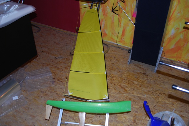

Beitrag: #3Beitragvon ger529 » 06.04.2012, 14:26
servus matthias,
da ich gerade meine ganzen segel neu gemacht habe dachte ich mir auch mal ein mcrigg zu bauen.
anfangs fand ich die optik nicht so toll, aber irgendwie hat es doch was.
hier das ergebnis.
leider regnet es und ich kann keine testfahrt machen :(
gruß christian

Beitrag: #7Beitragvon ger529 » 06.04.2012, 18:33
wetter wurde doch noch besser und ich konnte noch paar schläge segeln.
erster eindruck war nicht schlecht, ob es gegen andere reiccht muß sich noch zeigen.
zu segeln war es nicht anders als mein swingrigg.
also für einen einsteiger wäre es eigentlich eine gute alternative da es doch schneller gebaut ist.
am montag kann ich zur leistungsfähigkeit mehr sagen.

Beitrag: #8Beitragvon ger529 » 11.04.2012, 19:00
leider konnte ich mit dem mcrigg am montag nur eine kurze windpause vom start bis zur ersten tonne nutzen. also ich würde sagen das es da keinen unterschied gab.
mußte dann den lauf abbrechen sonst schätze ich wäre der mast gebrochen.
beim mcrigg wirken schon mehr kräfte auf den mast ein, den hat es bei vorwind schon mächtig gebogen.
also warten bis zum nächsten segeln bei weniger wind.
Beiträge: 628
